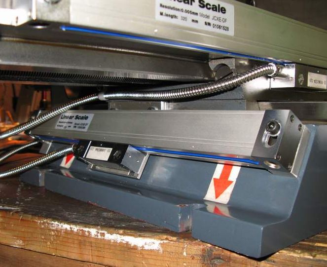

Mam przy okazji pytanie do posiadaczy takich odczytów. Czy te głowice odczytujące celowo są takie "luźne"? Tzn można nimi spokojnie poruszać na boki, nie są też idealnie centryczne. Zamontowałem jeden liniał już u siebie i nie widzę z tym problemu, ale może jednak coś robię źle i przy mocowaniu drugiego powinienem zwrócić na to uwagę? Instrukcja do wyświetlacza po przejrzeniu wygląda na bardzo szczegółową, ale instrukcji montażu już nie ma.

Ten typ tak ma, ale najlepiej ustawić je w miarę równo. Tu masz filmik jak powinno do wyglądać: https://youtu.be/pzwcqYcelZA?t=13m

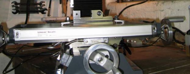

Ten jeden, co montowałem nie wymagał specjalnej inwencji, bo sam liniał jest zamocowany w rowku teowym z przodu stołu (na nakrętkach teowych, które służyły wcześniej za ograniczniki), a głowica jest po prostu przykręcona bezpośrednio do korpusu poniżej. Tak, jak na zdjęciu (nie moim) poniżej. Tylko u mnie jeszcze osłonę na to wszystko położyłem.
Z drugą osią będzie więcej zabawy, bo trzeba zrobić zamocowanie pod kątem odpowiednim. Będę sobie je drukował na drukarce 3D i zobaczę, jak mi to wyjdzie. Ale do tego trzeba będzie zdjąć stół, więc chwilowo będzie to musiało poczekać, frezarka mi jest potrzebna :P
Celuję w takie rozwiązanie, zobaczymy tylko, czy to zamocowanie głowicy pod kątem będzie wystarczająco sztywne z plastiku.
