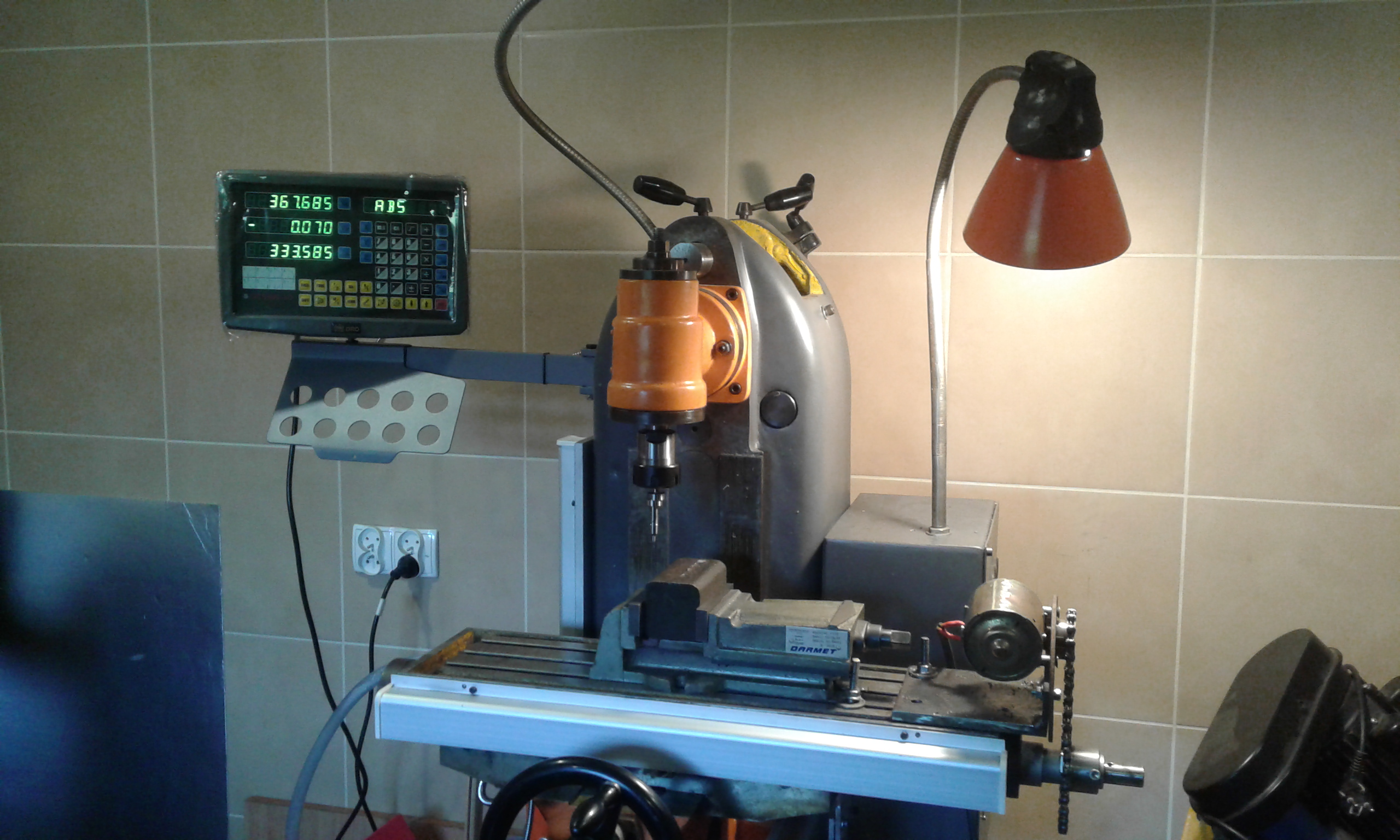

Ten jeden, co montowałem nie wymagał specjalnej inwencji, bo sam liniał jest zamocowany w rowku teowym z przodu stołu
a nie będzie Ci rowek potrzebny do krańcówek, nie lepiej zamontować z tyłu?
http://www.rootprompt.co.uk/2010/03/11/ ... on-x-axis/
https://warcoblog.com/2016/10/06/how-to ... g-machine/
Z drugą osią będzie więcej zabawy, bo trzeba zrobić zamocowanie pod kątem odpowiednim.
wygniesz blaszkę jak poniżej (od 7:49) i będzie OK,
https://youtu.be/QY5gxHlagAI?t=465
http://www.rootprompt.co.uk/2010/03/11/ ... on-y-axis/
albo tak: skala do stołu, a suwak do podstawy, wtedy rowki T masz wolne...

RomanJ4 pisze:a nie będzie Ci rowek potrzebny do krańcówek, nie lepiej zamontować z tyłu?
Musiałbym wierci bezpośrednio w stole, wolałbym tego uniknąć. No i boję się, że szybko by mi się syf do środka dostał. Tak jak jest teraz jest bardzo mało inwazyjnie, więc póki co zostawię, chociaż jeżeli będzie mi to rzeczywiście zawadzać, to pomyślę o przeniesieniu. A do tego czasu za krańcówki samo DRO mam nadzieję mi wystarczy, będzie na pewno precyzyjniejsze, a i krańcówek używam rzadko.
RomanJ4 pisze:wygniesz blaszkę jak poniżej (od 7:49) i będzie OK,
Dzięki za pomysł, jak mi z plastikiem nie pójdzie, to spróbuję tak. Tak, czy owak druknąć taki element to jest chwila, a może nawet będzie od razu pasować.
Ze skalą do stołu nie wyjdzie, bo jest za długa, obrałem długość mniej więcej tak, jak na zdjęciu. które wrzuciłem wcześniej, żeby nie ograniczać pola roboczego.
A, i wykonałem testy z miernikiem zegarowym i odchyłka wynosi 0, więc chyba jest nieźle :D
I to jest wiadomość!
A jakim (jeśli nie tajemnica) badałeś : 0,01mm, czy 0,001mm?

Nie mam w warsztaciku żadnych narzędzi precyzyjniejszych, niż 0,01. No chyba, że liczyć dro, które ma 0,005 rozdzielczość, ale sprawdzić tego nie mam czym.

Dzisiaj dotarło DRO i do mnie. Jutro spróbuję zamontować i przetestować.

Z opóźnieniem ale jest zamontowane i działa

Robiłeś może porównanie wskazań z czujnikiem zegarowym ?
Nie miałem na razie czasu. Przed pracą tylko zdążyłem uruchomić. Może jutro się pobawię :D

Tak jak obiecałem sprawdziłem liniały czujnikiem, może nie jest to czujnik z górnej półki ale z liniałem się pokrywa :oops:
Troszkę też sobie pofrezowałem i muszę powiedzieć, że kultura pracy wzrosła o 1000% :D
