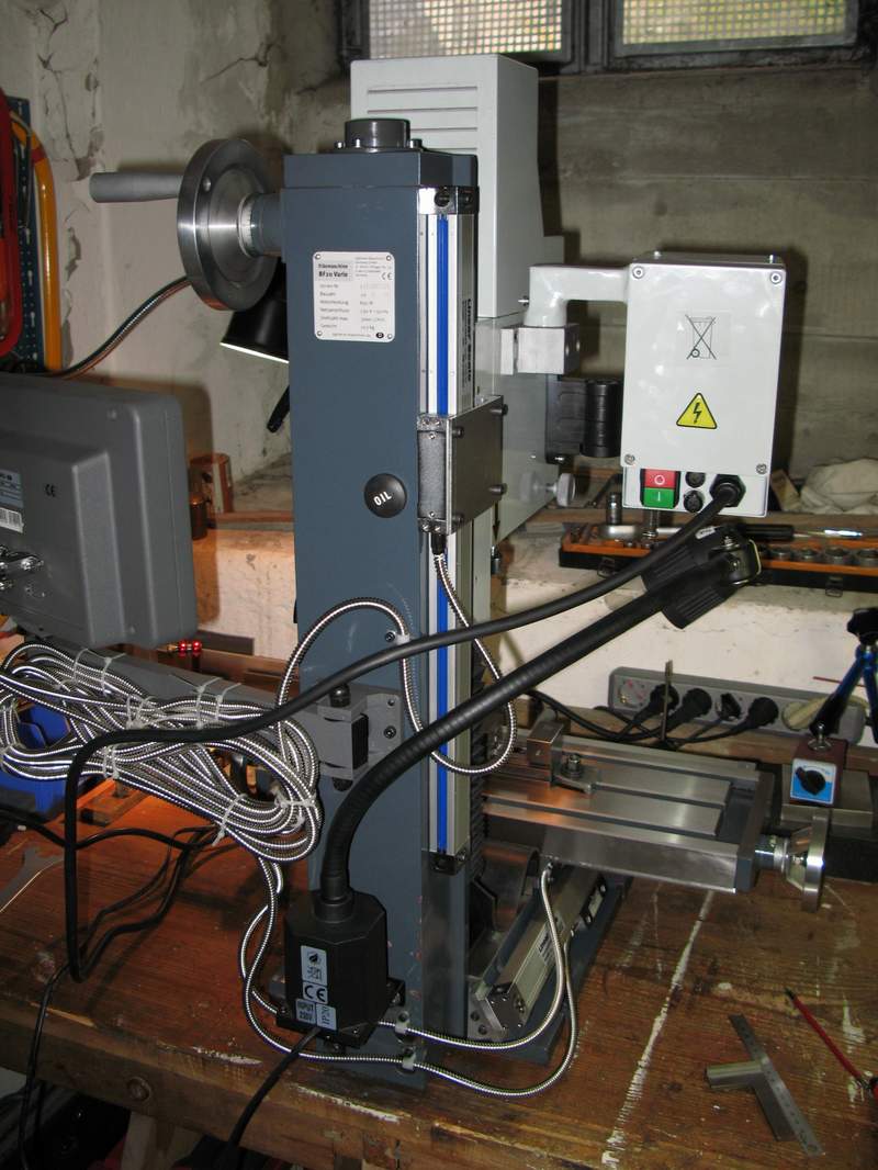

Tylko co mi po tej trzeciej osi? Chcę to zamontować do frezarki typu bf20, a tutaj w zetce posuw "precyzyjny" jest robiony poprzez wysuwanie pinoli, a nie zjazd całą głowicą. A jak jej nie skręcę przy frezowaniu, to strasznie drży.
EDIT: A no i to Twoje DRO 245 dolców, także różnicy jest 230zł, moje (przyszłe) to takie:

Ale trzecią oś(Z) mocujesz do tulei wrzeciona, do wysokości głowicy jest 4-ta oś, i wskazuje się wtedy sumę 3-ciej i 4-tej...

Nie mam zielonego pojęcia, jak bym to przymocował do pinoli, osie x y i głowica można w miarę prosto, ale pinolę nie wiem, jak bym miał złapać. No i jest już na niej fabrycznie to suwmiarkowe dro. Także 250zł za niespecjalnie użyteczne dla mnie wskazanie pozycji głowicy... no nie wiem.
Takie mocowanie jak tutaj (na głowicy) niewiele by mi dało, bo i tak posuwem steruję za pomocą pokrętła na głowicy po drugiej stronie:
Chyba, że coś mi umyka?
w podobny sposób jak te suwmiarkowe - obejma za końcówkę tulei wrzeciona poruszająca suwakiem,
a korpus liniału do korpusu głowicy (by można było głowicę swobodnie przesuwać po kolumnie i obracać), podobnie jak np tu..
jeśli Ci taka dokładność wystarcza (optyczne są niewspółmiernie dokładniejsze) to możesz podłaczyć je pod czytnik zamiast optycznego, trzeba tylko adapter albo małej ingerencji w układ elektroniczny suwaka (tej suwmiarkowej) by uzyskać odp. sygnał dla czytnika DRO (w necie są przykłady jak to zrobić https://www.google.pl/search?client=fir ... X9g8IJxZxo )

Dzięki za wyjaśnienia. Na razie nie zdarzyło mi się, żeby mi to suwmiarkowe dro nie wystarczyło, dlatego zacznę od tego 2 osiowego, fundusze i tak mocno nadwyrężam, a jest to 250zł (prawdopodobnie nawet więcej) różnicy.
A jak zobaczę, że rzeczywiście mi brakuje tej dokładności, to i tak w przyszłości planowałem montować takie dro również na tokarce, to sobie wtedy zamówię 3-osiowe i przełożę po prostu, bo domyślam się, że te liniały optyczne są uniwersalne i nie będzie problemu potem z przełożeniem ich do innego czytnika.
