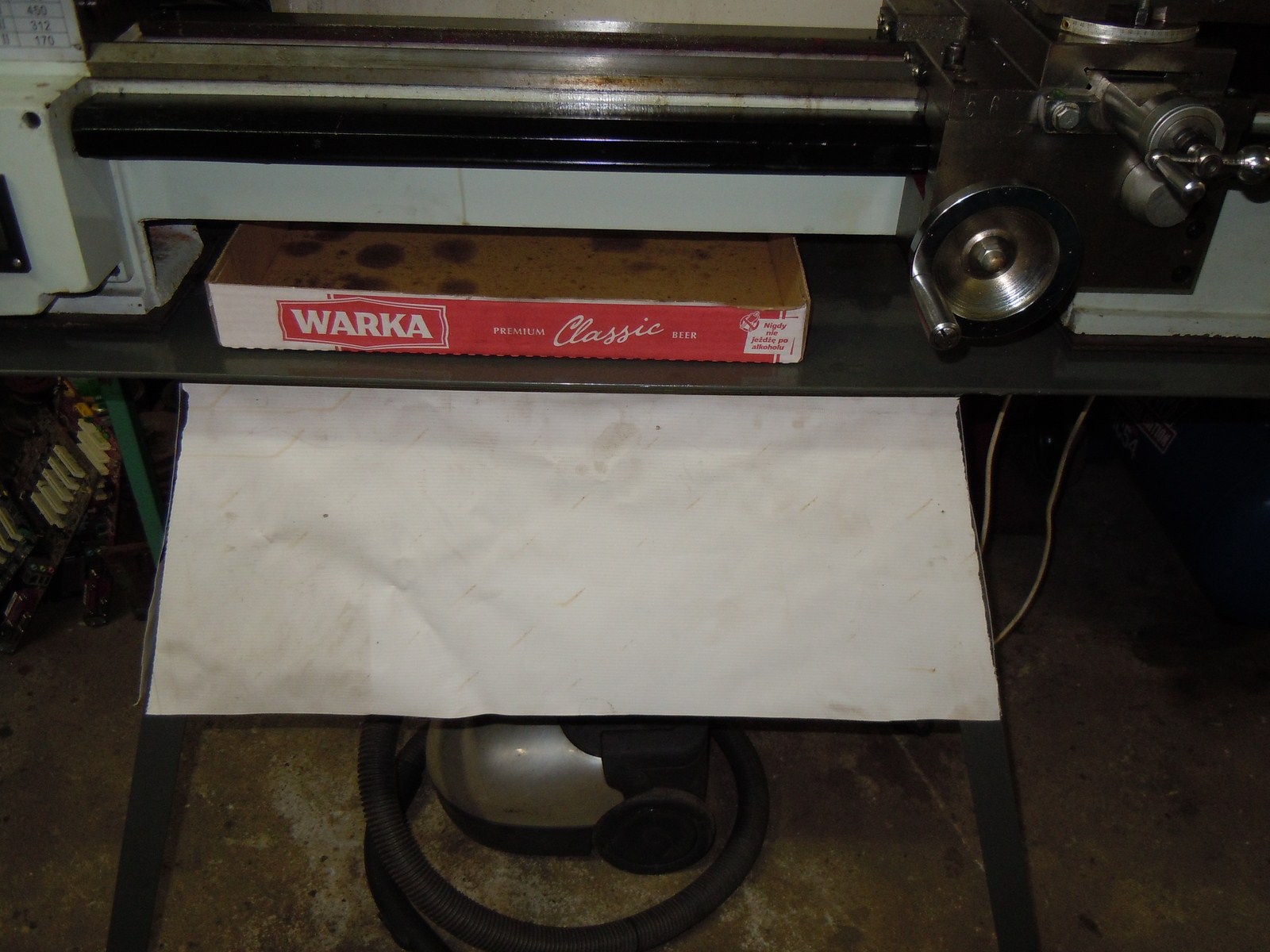

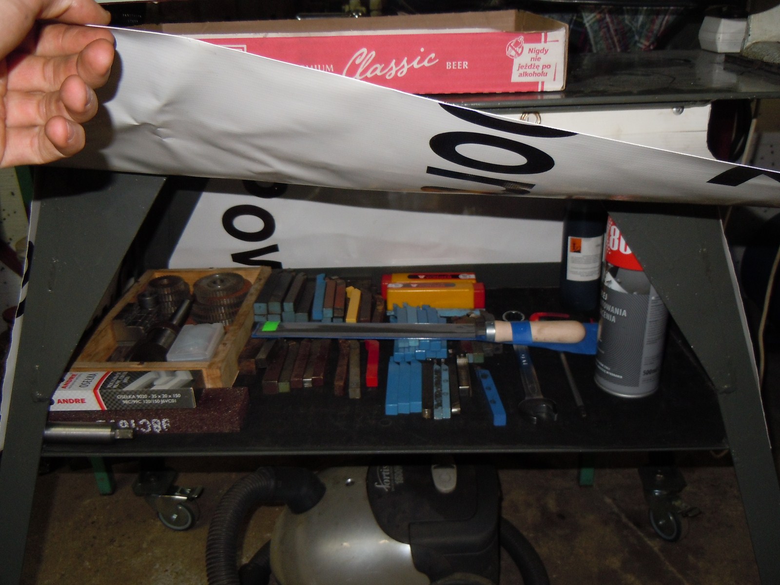

Na obecną chwilę dorobiłem zasłonki do półki aby nie wlatywały wióry między graty :

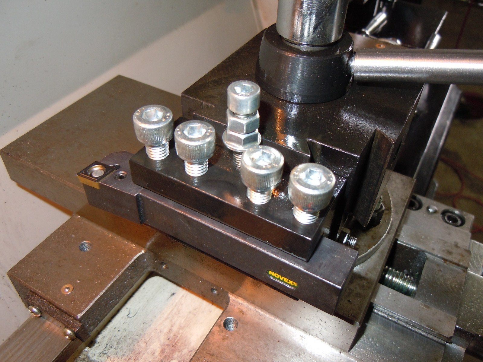

Tutaj nożyk 16 x 16 :razz:
Następnym krokiem po silniku będzie chyba konik a w zasadzie zacisk na mimośrodzie zamiast nakrętki na klucz i rozważam liniały cyfrowe :razz:
