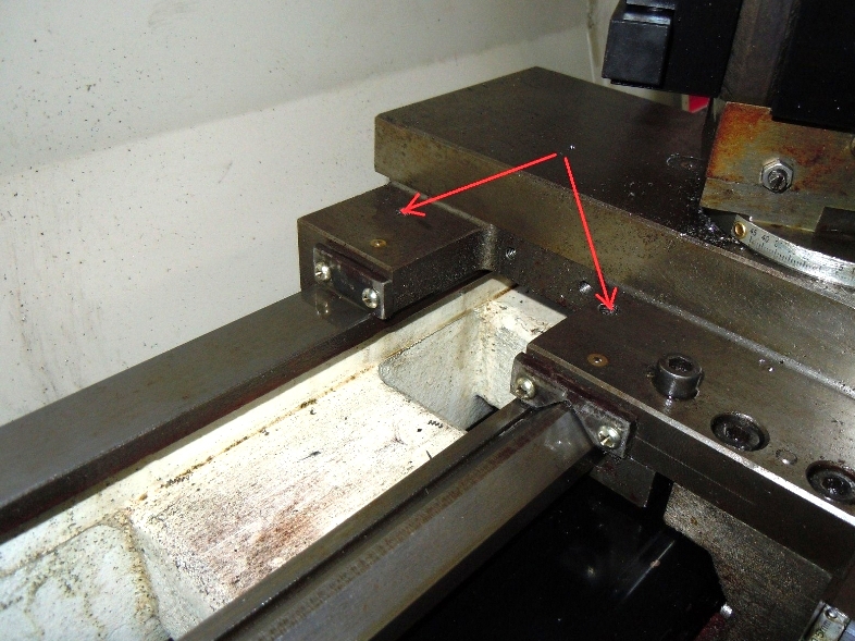

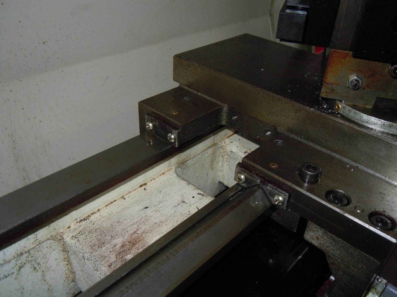

Post napisał: Mat3ys » 08 sie 2016, 13:49
W oczekiwaniu na nowy napęd doskrobałem sobie nowe osłonki do filcu na zgarniacze. Oryginalne były plastikowe a jedna mi pękła przy wymianie filcu :
rc36
Posty w temacie: 12
Posty: 2388
#49
Post napisał: rc36 » 08 sie 2016, 14:08
Wkręć śruby w miejscach zaznaczonych na foto bo wpadające tam wióry narobią szkód.
Mat3ys
Posty w temacie: 45
Posty: 1911
Lokalizacja: Radom
#50
Post napisał: Mat3ys » 08 sie 2016, 14:15
Bardzo dziękuje za spostrzeżenie bo nawet o tych otworach nie pomyślałem a przecież są przelotowe :)
