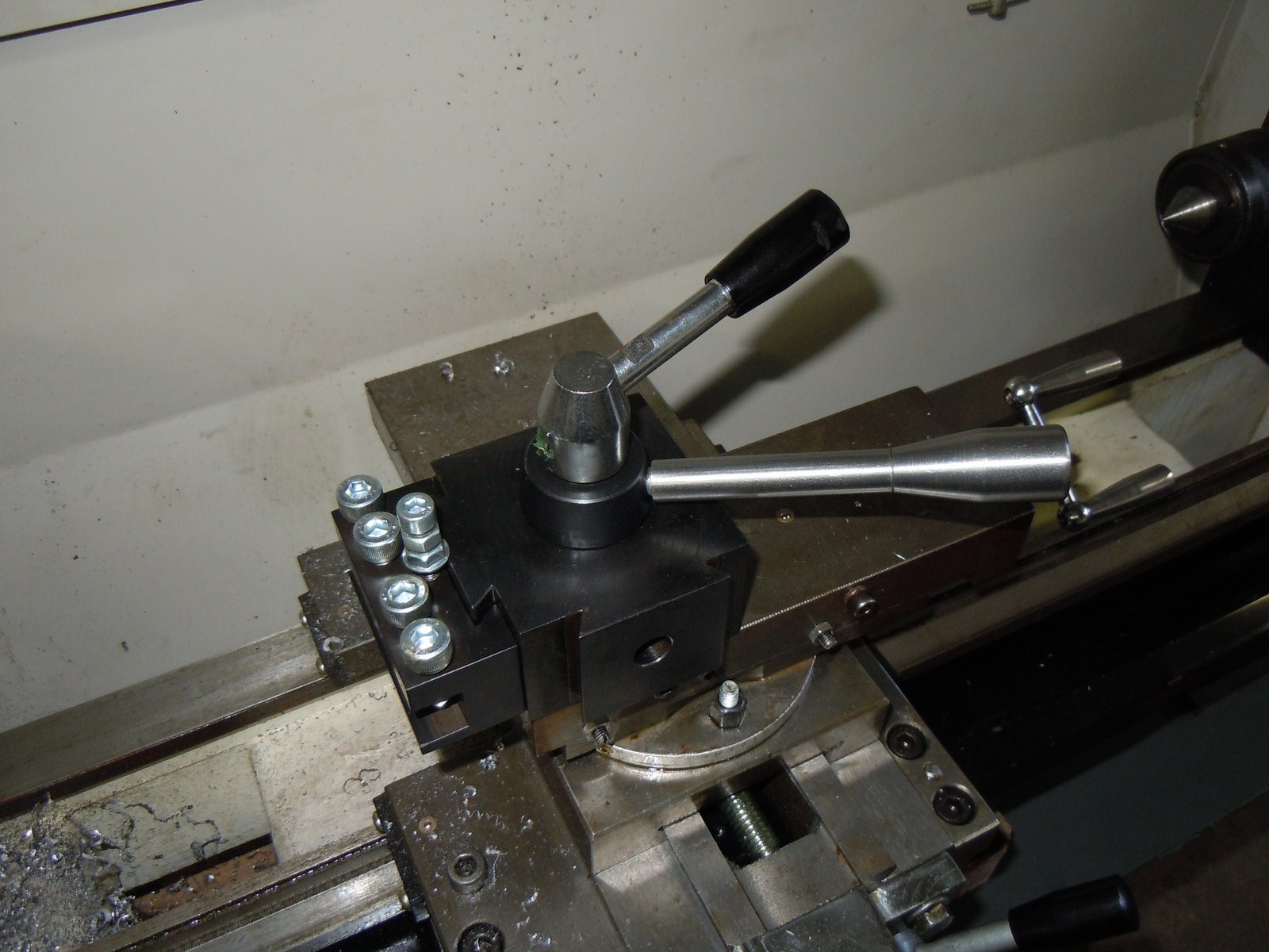

Do tokarynki wpadł mały gadżet :
Dodatkowo ponownie rozebrałem suport aby zwymiarować wałek na którym osadzona jest korbka posuwu wzdłużnego. Wałek w miejscu osadzenia w suporcie ma 15mm a otwór 16mm przez co lata sobie luźno co jest nieco irytujące .. w wolnej chwili dorobię drugi wałeczek.
Do tematu przecinania niebawem wrócę
Planuję również silnik 3f z falownikiem
