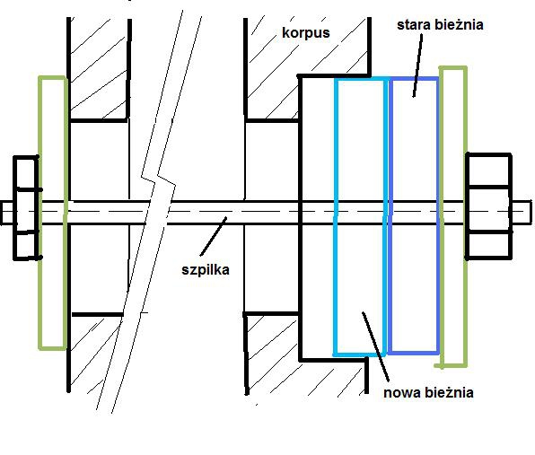

Tokarka jest prostej budowy, nie ma nawet pompki oleju. We wrzecienniku są rurki, którymi spływa olej. Koła zębate rozrzucają olej, który spływa następnie rurkami. Stare łożyska jak wyciągnąłem były mocno wysmarowane, stąd moje pytanie.
Bieżnie zewnętrzne łożysk stożkowych mogę wprasować starym łożyskiem i szpilką? Próbowałem wbijać starą poprzez kawałek drewna ale ciężko szło. Z nowym nie odważyłbym się tak zrobić.
Posty w temacie: 15
Posty: 12448
#38
Post napisał: RomanJ4 » 13 lip 2016, 14:43
Możesz połączyć obie metody.
Czyli poprzez stary pierścień wciągasz nową bieżnię szpilką.
Ale z uwagi na możliwość nierównego rozkładu sił po obwodzie bieżni od nieidealnie centrycznie zamocowanej szpilki, szpilkę tylko naprężasz nakrętką, a postukując lekko naprzemianlegle po obwodzie w stary pierścień młotkiem pozwalasz żeby naprężona szpilka sama wciągnęła nowy pierścień na miejsce. Oczywiście należy dokręcać nakrętkę szpilko w miarę przesuwu łożyska i luzowania..
