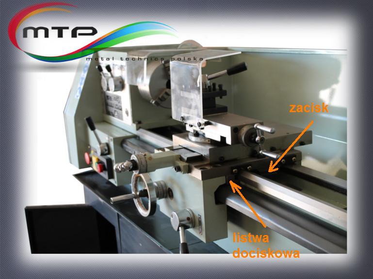

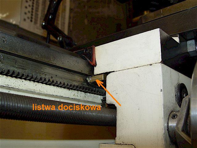

Mianowicie suport płynnie nie jeździ. Próbowałem go rozruszać, smarować i dalej to samo, też tak mieliście? problem z filcem lub z osłoną rurkową?

siarap pisze:suport płynnie nie jeździ. Próbowałem go rozruszać, smarować i dalej to samo... problem z filcem lub z osłoną rurkową
prędzej z zaciskiem na łożu
lub listwami dociskowymi pod prowadnicami łoża, mogą trzeć o nierówno obrobiony spód

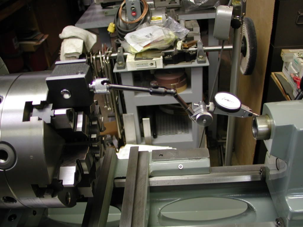

siarap pisze:Kolejny problem to że kieł z konika jest ciut wyżej od wrzeciennika
jak masz czujnik(najlepiej z magnetyczna podstawą) to możesz sprawdzić dokładnie i ustawić centryczność mocując go tak
Obrazek Obrazek
Jeśli nie masz, to można zgrubnie ostrymi kłami i blaszką, jeśli są osiowo blaszka będzie ~prostopadle do osi w każdej płaszczyźnie

poluzowałem śruby listw o pół obrotu tylko nie wiem czy to jest wyjście
