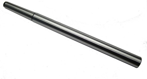

I mam pytanie o ustawiak do tokarki, kupić pręt ciągniony fi100 czy grubszy? Oczywiście dam go do obtoczenia.

Ten nóż to dobry wybór, co to jest ustawiak do tokarki?

Post napisał: RomanJ4 » 10 gru 2015, 14:17
rc36 pisze:co to jest ustawiak do tokarki?
Podejrzewam, że kolega miał na myśli trzpień pomiarowy
Otóż drogi kolego siarap, do sprawdzania i ew. ustawiania geometrii tokarki służą trzpienie pomiarowe które mają odpowiedniego rozmiaru chwyt w postaci stożka Morse'a do mocowania ich w gnieździe stożkowym wrzeciona,
Obrazek Obrazek
a za pomocą którego można dokonać wielu różnorakich pomiarów (o których wiele było na forum. również gdzie można nabyć, oraz czym ew. zastąpić) I to jest najbardziej miarodajne narzędzie.
https://www.cnc.info.pl/topics56/trzpie ... 873,10.htm
https://www.cnc.info.pl/topics89/posuw- ... t61079.htm
https://www.cnc.info.pl/jaka-to-tokarka ... w=previous
Mocowanie gotowego trzpienia walcowego(jakiegokolwiek) w uchwycie tokarskim w celu przeprowadzenia pomiarów(poza szczególnymi przypadkami) mija się z celem, gdyż nawet najlepszy uchwyt posiada luzy skutkujące niecentrycznym mocowaniem, a przez to zafałszowujące wyniki pomiarów (było o tym w którymś temacie) co prowadzi do błędnych wniosków.
Gotowy trzpień walcowy (bez stożka) może posłużyć nam w zasadzie jedynie do pomiaru osiowości ustawienia konika(mocowany w kłach),
czy bicia szczęk uchwytu..
Chyba, że kolega chce przetoczyć (bez podparcia) ten pręt, co da diagnozę równoległości osi wrzeciona do osi łoża (czy ciągnie stożek).
Ale więcej o tym znajdzie kolega w odnośnych tematach na forum..

Chciałem trzpień do pomiarów a nie wiedziałem ze musi byc ze stożkiem, także dziękuje, rownież za namiary na tematy jego dotyczące.
