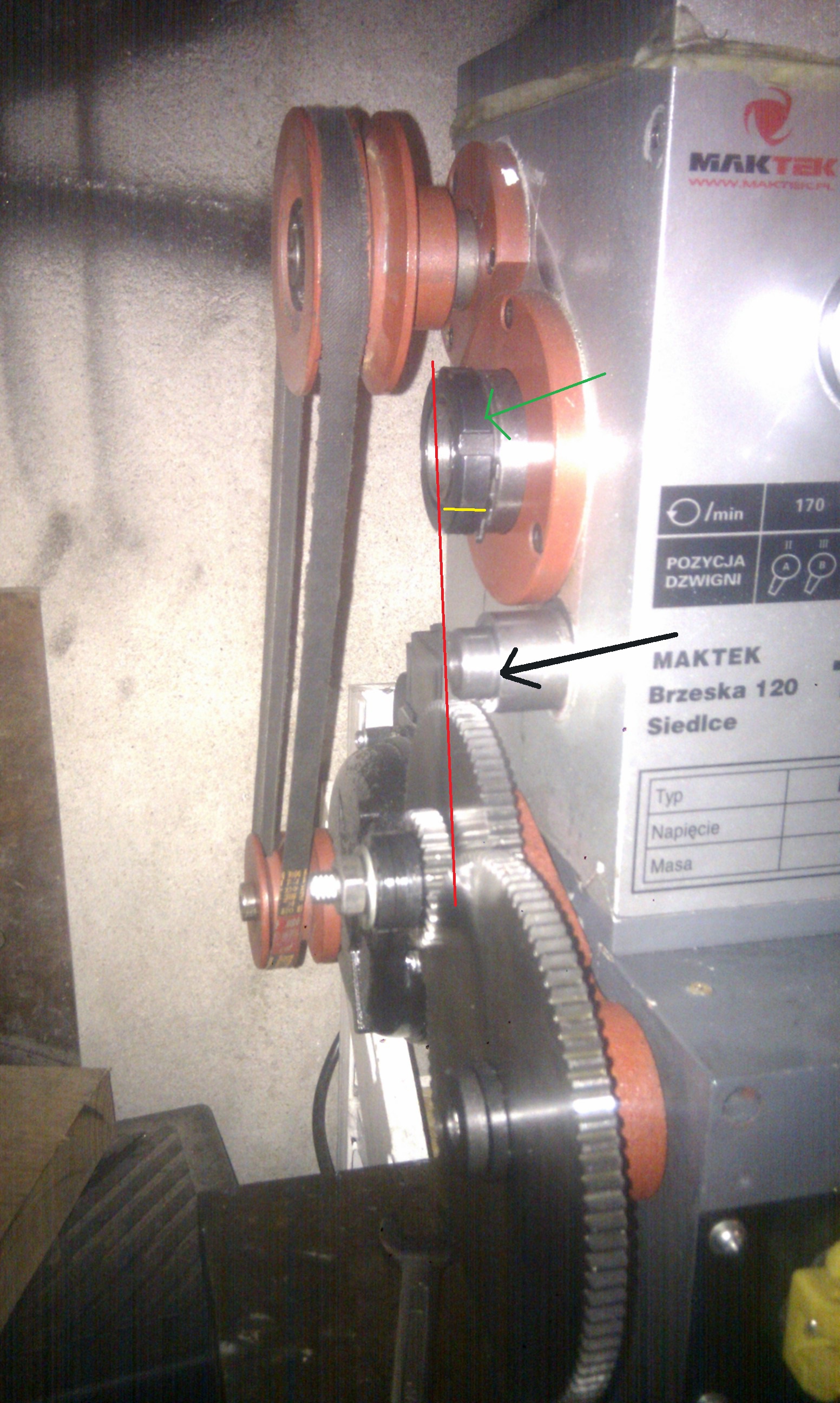

Post napisał: siarap » 13 sty 2016, 22:37
Panowie jak inaczej zrobić gwint 1,5? wg. instrukcji przez koło 63..., tylko mi się nie mieści bo haczy o nakrętkę wrzeciona.
Jak wy macie?

Post napisał: siarap » 14 sty 2016, 16:46
chodziło mi o zębatkę koła napędowego, które jest na sztywno.
na zdjęciu zębatka 60z a powinna wejść 63z

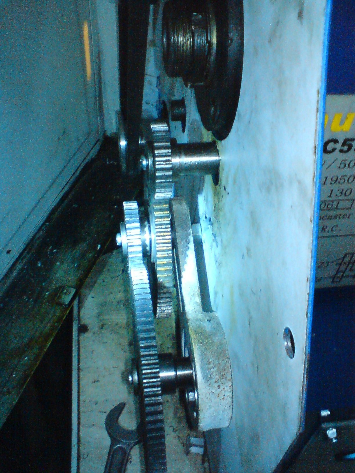

Post napisał: rc36 » 14 sty 2016, 17:25
Tam wejdzie trybik nawet 100z, ale musi być tulejka dystansowa żeby pierwsze koło było bardziej odsunięte od wrzeciennika.

Post napisał: siarap » 14 sty 2016, 20:41
Nie wejdzie tam więcej jak 58z. na tulejkę nie ma opcji bo popatrz gdzie kończy się wałek napędowy. Czy mogę odkręcić nakrętkę od wrzeciona? bo wtedy wejdzie zębatka 65z zaznaczona na żółto

Post napisał: rc36 » 14 sty 2016, 20:44
Między drugim a trzecim kółkiem musi być tulejka dystansowa i wtedy wszystko zatrybi.

Post napisał: rc36 » 14 sty 2016, 20:54
Mam praktycznie taką samą tokarkę i na dowód daje foto.
Teraz widzę, że jednak u ciebie jest coś nie tak.

#70
Post napisał: sinmartin » 14 sty 2016, 21:00
Tej śruby od wrzeciona nie możesz odkręcić to jest śruba regulująca luz na łożyskach z wrzeciona ale ja myślę,że problem jest w tym wałku pod śrubą z wrzeciona.Otóż ten wałek powinien być dłuższy i wtedy dodatkowo stosując tulejkę dystansową wejdzie i ta największa zębatka.Na Twoim zdjęciu zaznaczyłem czarną strzałką ten wałek.Ja mam LD550 i on jest jednak dłuższy ni w Twojej i tak jak napisałem wyżej wchodzi każda zębatka.
