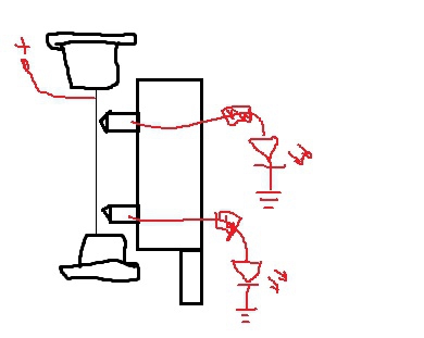

Witam wszystkich, jak widzę że coś w końcu ruszyło na tym forum o drutówkach to nie będe milczał
Ja przymierzam się do drutówki na mach-u
pracowałem kiedyś na drutówce a nawet ją troszkę serwisowałem więc coś niecoś wiem
Cały soft regulacyjny drutówki działa na zasadzie pomiaru napięcia na drucie pomiędzy głowicami (czyli wzrost prądu palenia)
g67 utrzymanie przerwy iskrowej (tak miałem w mojej ruskiej drutówce) po wpisaniu tego kodu posów mógł być ustawiony na f100 a i tak był regulowany automatycznie przerwą iskrową, czyli wachał się 0.8-15mm/min w zależnie od grubości materiał.
PROCES REGULACJI:
proces polega na regulacji posuwu(prąd rośnie, posów spada i odwrotnie), a jeżeli szarpnie drutem(zwarcie) wtedy jest pauza jak to nie pomaga wtedy wycofanie o ileś kroków jeżeli łuk dalej się nie zajarzy , wtedy błąd i ręczne wznowienie programu zbyt gwałtowne zwarcie drutu zazwyczaj upalało drut i też wtedy po każdym upaleniu wycofywało o kilka kroków.
Naciąg drutu odbywa się poprzez ciężarek i fotokomórkę.
Najczęściej paliłem na prądzie 2A i 22Khz dowało to powieszcznię Ra1.3
Żeby nie było strat, powinno się do zasilania drutu zastosować przewody wielożyłowe, bo przy wysokich częstotliowościach prąd płynie na na powierzchni przewodnika.
W głowicach do trzymania drutu są zastosowane pryzmy ze szkła i miedzianne elektrody zasilające.
Generator WEDM różni się od EDM.
W EDM(drążarka wgłębna) ma regulację szerokości impulsu, prąd zapłonu, czas drążenia i przerwy itp. bo to wszystko jest istotne do powierzchni płaskich.
W WEDM(drążarka drutowa) miałem tylko 4 częstotliwości 4-y prądy i czułość na przerwę iskrową i szybkość przewijania drutu.
Warto też pomyśleć o prostopadłości drutu.

Nie ma co myśleć , tylko trzeba ustawićHerp pisze: Warto też pomyśleć o prostopadłości drutu.

A jak odbywało się ustawianie? bo ja miałem prostopadłościan z dwoma wystającymi bolcami o rozstawie 100mm które były w obwodzie z diodami LED i podjeżdżało sie do drutu z krokiem 0.001mm i warunek był taki że że dwie diody musiały się zapalić razemkamar pisze: Nie ma co myśleć , tylko trzeba ustawićChińczyk to zrobił w b.prosty sposób - rolki prowadzące są przesuwne w oczku.
