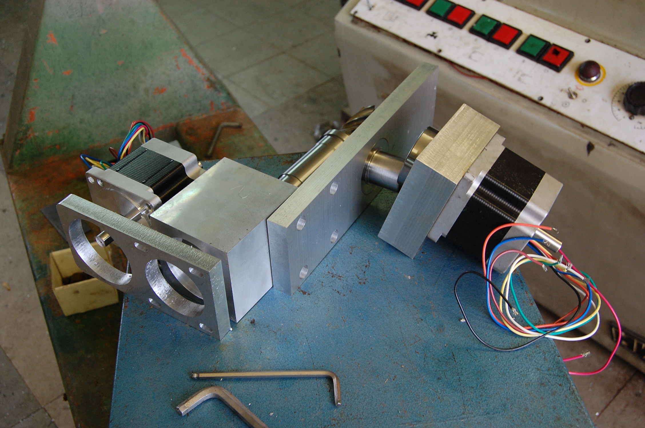

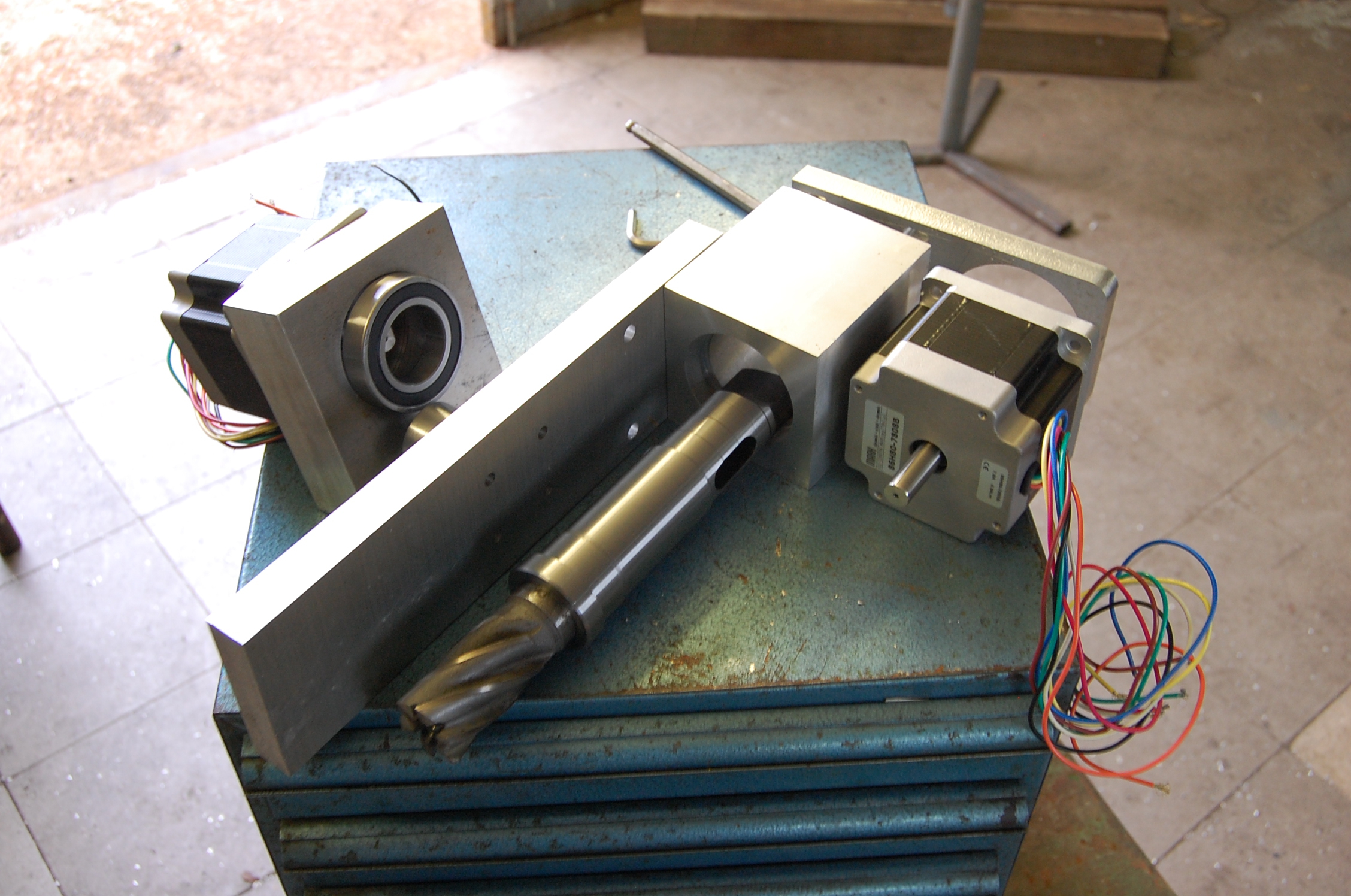

kamar pisze:Pomysł z ostrzeniem czoła freza drutem na gotowo, coraz bardziej mi się podoba..
I....oś uchylno-obrotowa już się robi :)
Obrazek Obrazek

Bardzo mnie ciekawi to ostrzenie erozyjne:)
Jestem iście ciekaw jakie to ma zalety w przypadku ostrzenia tarczą?
IMPULS3
Posty w temacie: 57
Posty: 8018
Lokalizacja: LUBELSKIE
#113
Post napisał: IMPULS3 » 29 lip 2015, 08:09
251mz pisze: jakie to ma zalety w przypadku ostrzenia tarczą
Spokój ducha z obciąganiem ściernicy aby zrobić ostre podcięcie. Choć bez ostatecznego szlifu raczej się nie obejdzie.... :)
Posty w temacie: 402
Posty: 17210
#114
Post napisał: kamar » 29 lip 2015, 08:25
IMPULS3 pisze: Choć bez ostatecznego szlifu raczej się nie obejdzie.... :)
Może w ułamku potrzeb na pewno, ale tylko w ułamku :) I jakby ciut lżej liznąć niż rypać pół freza.
251mz pisze: Jestem iście ciekaw jakie to ma zalety
Same :) Oprócz istotnej, podanej przez IMPULSA to jeszcze powtarzalność wymiarowa i możliwość wejścia w najmniejszego freza. No i samo się zrobi a załączyć może każdy :)

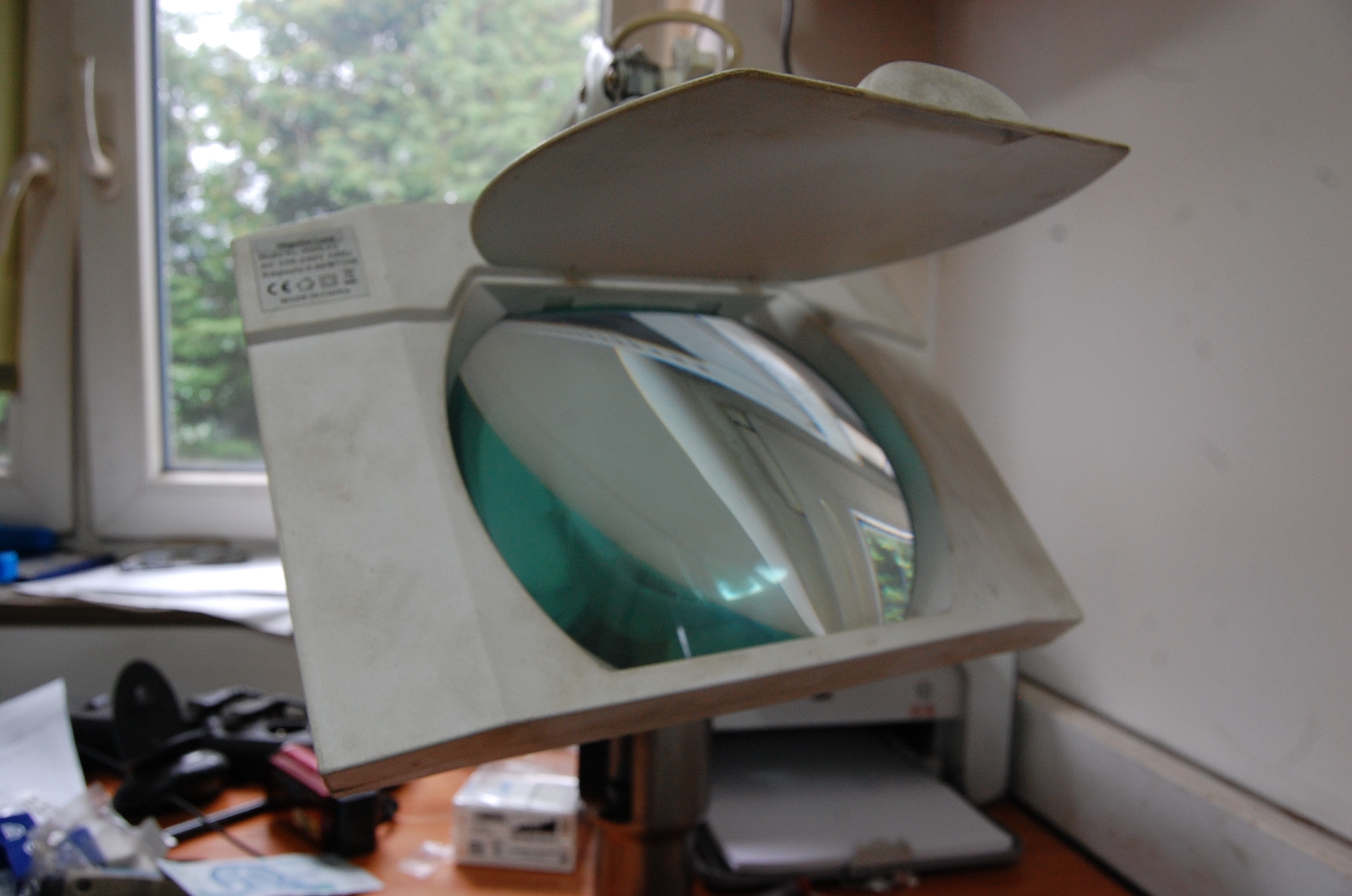

kamar pisze:a załączyć może każdy
a jak spozycjonować? ("na oko"?)
Posty: 17210
#116
Post napisał: kamar » 29 lip 2015, 10:48
Widzę to tak: po ucięciu staje w osi freza te dwie dyszki od czoła i jedyne co musi zrobić to ustawić oś obrotową tak. aby krawędź pokrywała się z drutem. A jak będzie naprawdę to się zobaczy :) i pokaże :)
markcomp77
Posty w temacie: 18
Posty: 3943
Lokalizacja: k/w-wy
#117
Post napisał: markcomp77 » 29 lip 2015, 11:32
kamar pisze: jedyne co musi zrobić to ustawić oś obrotową tak. aby krawędź pokrywała się z drutem.
Jakaś optyka wspomagająca potrzebna (dla mnie na 100%)
Może starczy lampka elektronika ze szkłem powiększającym
Posty: 17210
#118
Post napisał: kamar » 29 lip 2015, 13:24
Z klapką manikiurzystki może być ? :)
