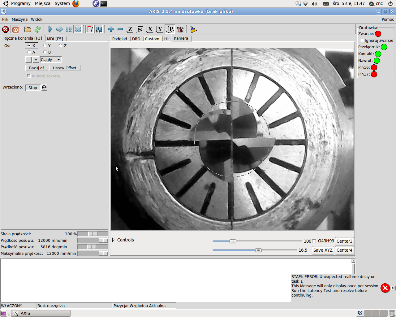

Post napisał: kamar » 05 sie 2015, 12:00
Zabawy ciąg dalszy:
Obrazek Obrazek

#137
Post napisał: GumiRobot » 05 sie 2015, 12:34
Pełne porno. Kamar ciąg.../przewija drut w ryltajmie :razz:
