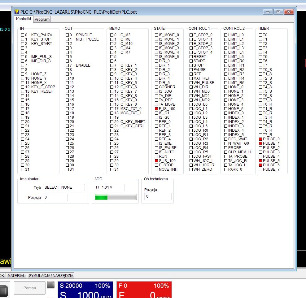

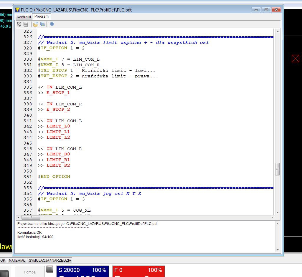

Chciałem jeszcze wspomnieć nad czym pracuje ostatnio – tak uprzedzająco bo nie wiem czy nie przesadziłem tym razem ;-) Mianowicie dorobiłem mini PLC gdzie niemal dowolnie można oprogramować każde wejście i wyjście kontrolera. Dokumentacja do PLC już powstała – więc mam nadzieję, że sprawa się przyjmie. Na obrazku niżej kawałek programu dla dwóch krańcówek LIMIT(+ , –) wspólnych dla trzech osi.

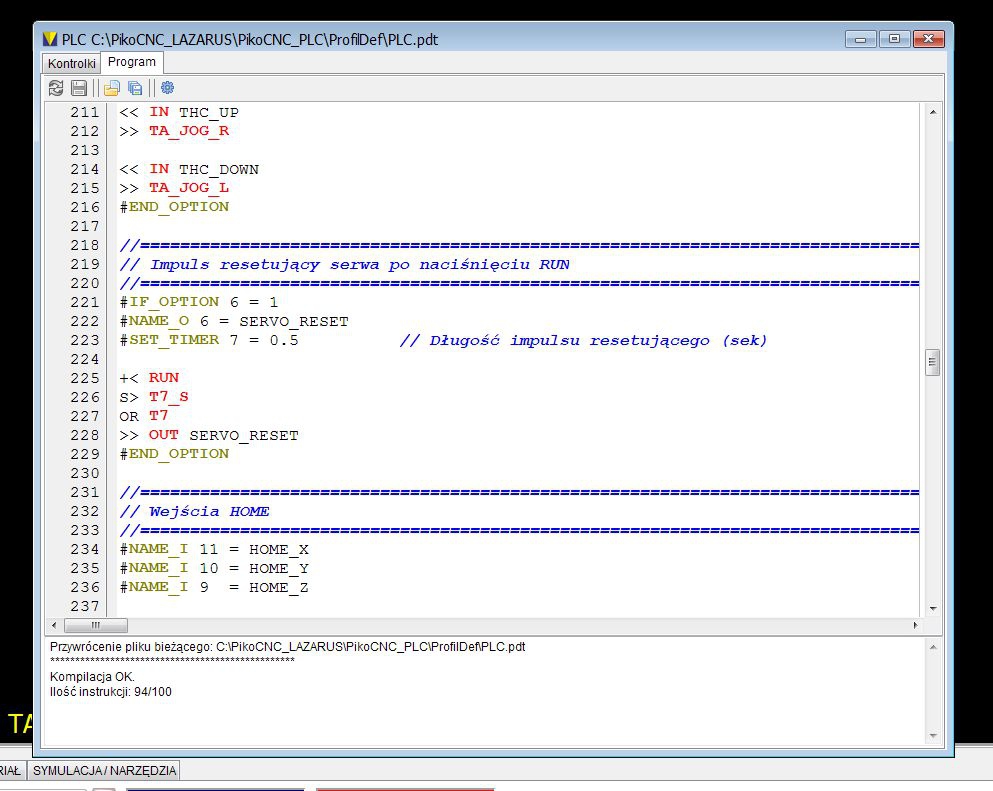

Na drugim obrazku program generujący impuls resetujący dla serw w momencie naciśnięcia „RUN”.
Na trzecim rejestry, które mamy do dyspozycji: IN, OUT to rejestry wejść i wyjść fizycznych reszta to I/O logiczne.
