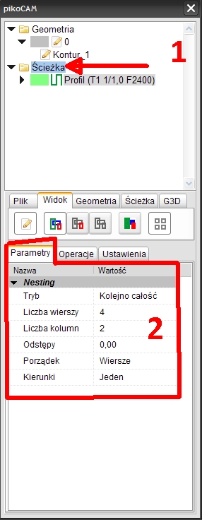

Brakuje mi klonowania gotowego pliku nc chyba że przeoczyłem tę opcje :?:
RobWan
Posty w temacie: 152
Posty: 1623
Lokalizacja: Swarzędz
#204
Post napisał: RobWan » 03 lis 2014, 08:32
Jest nesting. Strona 53 instrukcji.

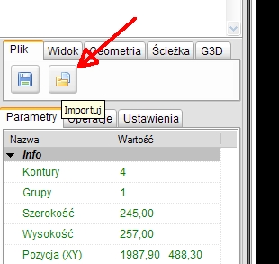

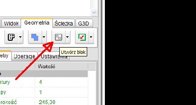

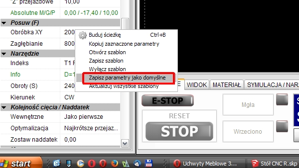

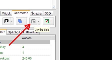

Nie wiem czy ktoś już w tym temacie pytał :
1) Przydałoby się żeby czas obróbki piko liczył od tyłu lub po wygenerowaniu gcodu pokazywał orientacyjny czas obróbki (tak jest gdy CURA wygeneruje gcod dla drukarki 3D)
2) W pikoCAM chciałbym żeby domyślnie krok zagłębiania kopiował się z pola głębokości. Jeśli ktoś potrzebuje kilka przebiegów, mógłby dopiero wtedy zmieniać wartość w kroku zagłębiania. Jeśli chodzi o mnie zawsze muszę wpisywać to samo w dwóch polach.
3) Czy PikoCAM może pracować z kilkoma plikami dxf czy tylko z jednym? Radzę sobie tak, że różne dxf przygotowuje w cadzie i to wrzucam do pikoCAM jako całość. Wolałbym to robić w PikoCAM dzięki temu mógłbym sobie układać poszczególne pliki (elementy) obok siebie szukając jak najmniej odpadu.

RobWan
Posty: 1623
#209
Post napisał: RobWan » 23 gru 2014, 15:52
Ad. 2.
Zapisz parametry jako domyślne
Ad. 3.
Import i jak się przyda to utwórz blok.
Robert
