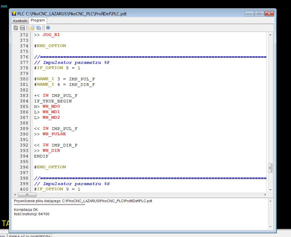

1. czy program PLC jest jednorazowo ładowany z PC do sterownika (FLASH)...
Program jest ładowany do RAM za każdym razem jak naciśniesz „Połącz”. Jest całkowicie autonomicznie wykonywany przez kontroler. Oczywiście współpraca z PC musi być choćby wtedy gdy zapalisz bit START.
2. rozumiem że cykl rozkazowy trwa 1ms
Nie wiem co masz na myśli pisząc „cykl rozkazowy”, ale cały program – jest powtarzany 1000 razy na sekundę o ile pamiętam program składający się ze 100 instrukcji trwa do 170 us – oczywiście działa w tle generatorów kroku i w żaden sposób ich nie zakłóca.
3. jest instrukcja warunkowa ale brak informacji o instrukcjach skoków, czy ich jeszcze nie ma czy to błąd w opisie
Są warunki IF ELSE ENDIF ale o jakie skoki chodzi ?. Co do pętli na pewno tego nie będzie – choćby z tego powodu, że można by zawiesić program pętlą bez końca.. ;-)
A może zapętlenie jest robione automatycznie...
Tak! cały program to jedna wielka pętla wykonywana automatycznie 1000 razy na sek.
rozumiem że konkretny program musi zmieścić całą logikę działania systemu na raz
Tak.
czy wcześniej obsługa czujników położenia także była realizowana programowo w pętli 1kHz
Chodzi Ci o odczyt np. HOME i precyzję bazowania... (bo reszta wejść była zawsze 1Khz) Tu faktycznie się zmieniło. Do tej pory stan wejść HOME był odczytywany praktycznie przy każdym kroku a więc jeśli ktoś miał duży podział to „samplowanie” mogło być szybsze. Jednak zważywszy, że np. przy jeździe 300 mm/min w czasie 0,001s przejazd jest 0,005mm - czyli maksymalnie taki błąd (przy takiej prędkości) może być tym spowodowany nie ma chyba tragedii (x).
Na obrazku przykład IF-a w programie do obsługi impuslatora dla "F" (enkoder mechaniczny 24 imp/obr.)

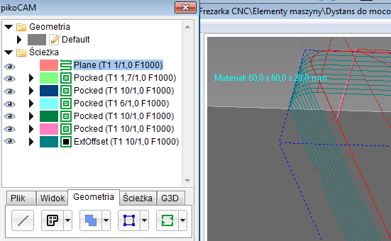

3. Łatwe ukrywanie zaznaczonej ścieżki w PikoCAM, na przykład za pomocą spacji lub innej kombinacji klawiszy. Wiem że jest opcja wyłączania z obróbki (tu też by się przydał skrót klawiaturowy), ale funkcja ukrywania służyłaby tylko do chwilowego ogarnięcia bałaganu ścieżek i nie powodowałaby wyłączenia z obróbki.
Coś na wzór ukrywania w GIMPie, po naciśnięciu spacji oczko by się zamykało i ścieżka znikała :wink: :
