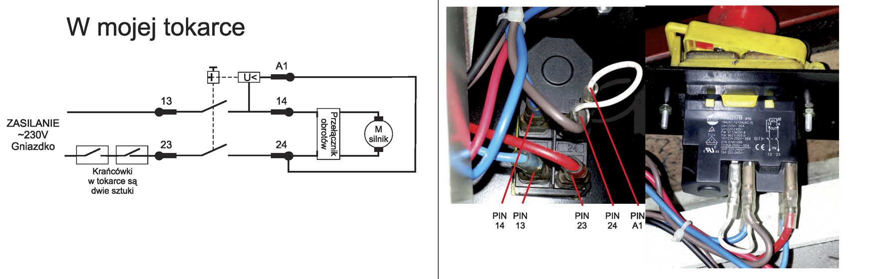

Panowie po wyczyszczeniu pięćsetki silnik mi nie rusza...
może ktoś zobaczyć jak idą kable do wyłącznika w drzwiczkach kół pasowych? resztę instalacji miałem na zdjęciach.

siarap pisze: jak idą kable do wyłącznika w drzwiczkach kół pasowych? resztę instalacji miałem na zdjęciach.
Niestety nie mogę wgrać tutaj jpg-a coś się sypie. Mam schemat od LD 550 powinien być taki sam. Może na podstawie opisu się zorientujesz.
1. wejście zasilania
2. krańcówka drzwiczek
3. w szeregu krańcówka osłony uchwytu
4. wyłącznik główny
5. przełącznik zmiany kierunku
6. silnik
Spróbuję przesłać schemat na PW

Post napisał: rdarek » 15 paź 2015, 23:31
RomanJ4 pisze:Ale zdjęcia większe niż 2 MB nie wejdą(pomimo takich zapewnień witryny), więc może to jest przyczyna. Poza tym w nazwie pliku nie może być polskich znaków bo skutek podobny, albo mimo że się wgrały nie wyświetlają się tylko jakiś {ALT} lub puste pole. Podobnie dzieje się jak pamięć operacyjna komputera jest zapchana, i nieraz potem po ponownym wejściu je widać
https://www.cnc.info.pl/topics89/bass-p ... 384,10.htm
1. wielkość zdjęcia nie ma tu wpływu zazwyczaj nie wrzucam większych jak 1Mb i pilnuję aby były RGB (w tym wypadku plik miał już 298Kb)
2. Pamięć operacyjna nie ma u mnie znaczenia, pracuję naprawdę na wielkich plikach :mrgreen: i jakoś jadzie ;)
3. Polskie litery nie powinny być powodem, serwer powinien je ewentualnie zamienić na "krzaczki".
Właśnie sprawdzam wyparowały wcześniej wrzucane i z tego co pamiętam widoczne fotki z polskimi znakami :(
Bingo to jest właśnie ten problem nie zwróciłem na to uwagi - Dzięki za podpowiedź
Więc w załączeniu rysunek przemalowany z DTR od LD 550 wraz z fotką standardowego włącznika. Robiony na potrzeby wątku o Zośce.
UWAGA! krańcówki mogą być również podłączone w szeregu pomiędzy pinem 24 i A1 na fotce ten biały kabelek.
Jak dawno nie spotkałem tego problemu z polskimi znakami :oops:

Z punktu widzenia elektryki mojej(Bernardo Proficenter 700WV) mogę tylko powiedzieć, że rozwarcie krańcówki osłony gitary lub osłony uchwytu rozłącza samopodtrzymanie przekaźnika wyłącznika gł. zasilania. Tu, jak sądzę, powinno być podobnie bo to standardowe rozwiązanie Chińczyków, ale ze schematu kolegi to chyba nie wynika (albo jest niekompletny)..
Nawiasem mówiąc, u siebie krańcówkę osłony uchwytu zblokowałem, bo wkurzało mnie ciągle rozłączanie głównego przy jej podnoszeniu.. :cool:

Ze schematu wynika wszystko co trzeba, i jest on przerysowany z DTR-ki :mrgreen: oraz uzupełniony o fotki. I tu spieszę z wyjaśnieniami:
ze względu na małą moc silnika krańcówki bez problemu wytrzymują obciążenia.
Więc bez różnicy jest czy są w szeregu na zasilaniu przed włącznikiem czy pomiędzy pinem 24 i A1 który odpowiada za zasilanie cewki wyłącznika :grin: .
W tym i w tym wypadku zanik napięcia rozłączy cewkę więc mamy ten sam efekt końcowy
