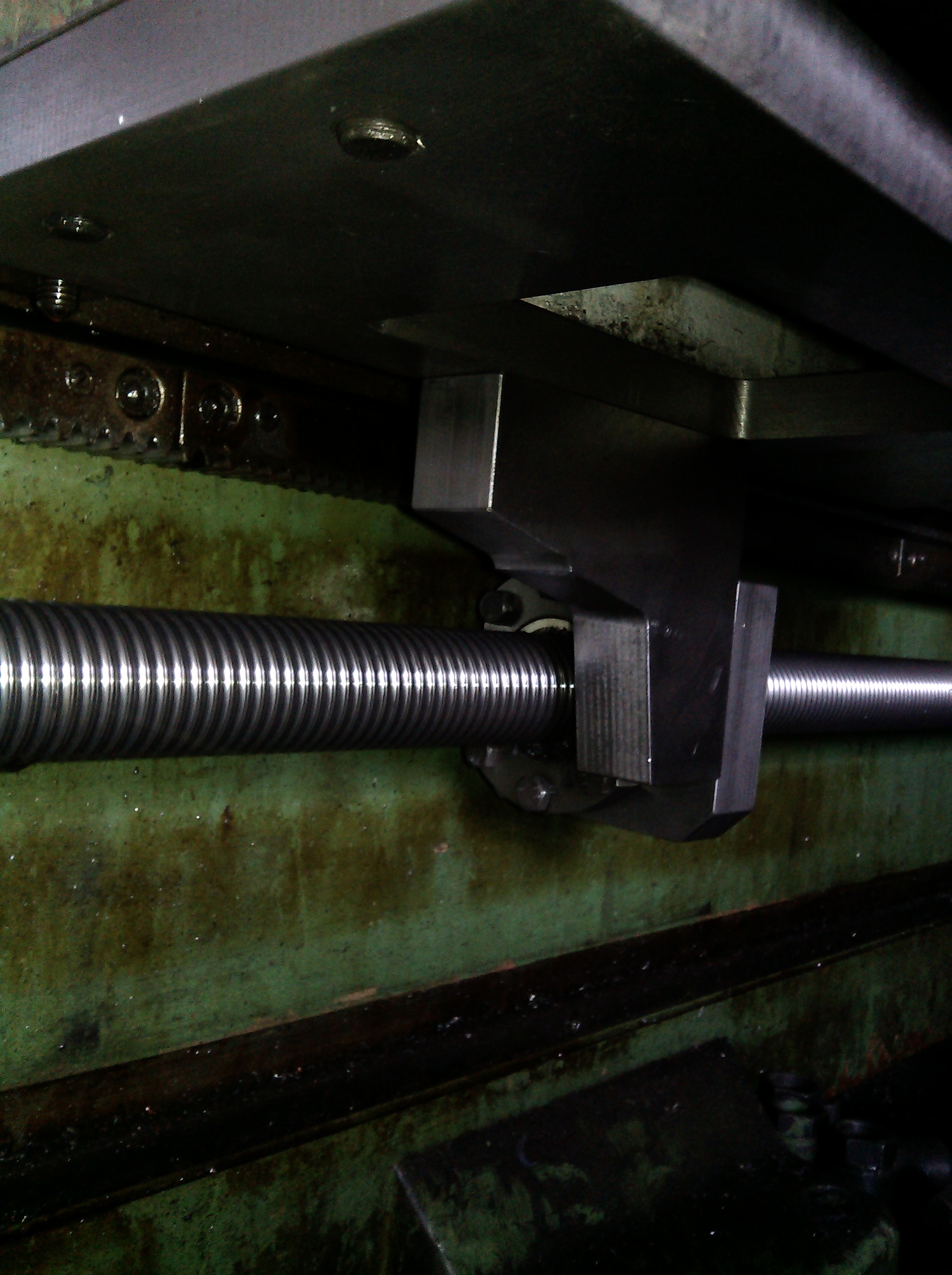

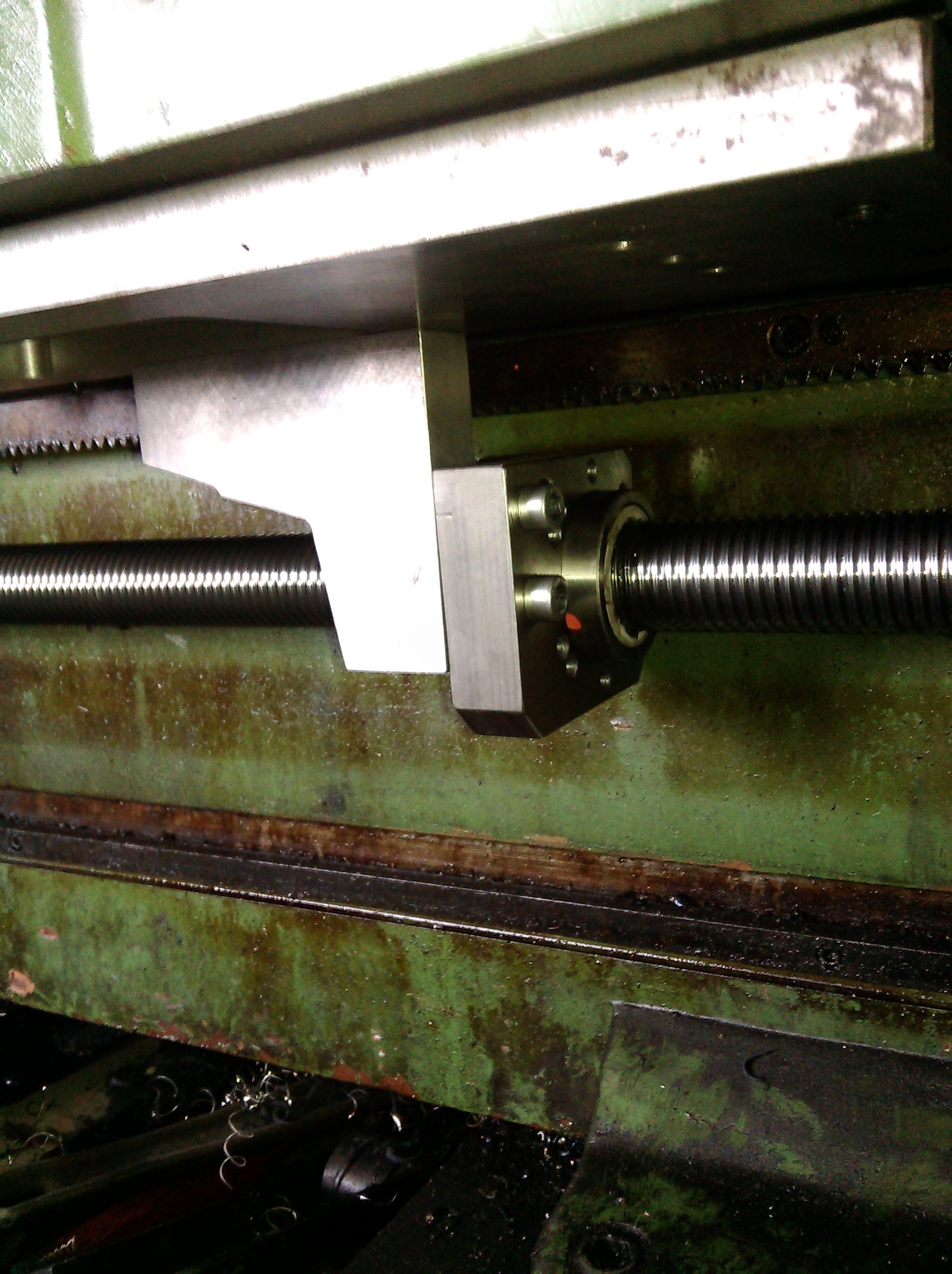

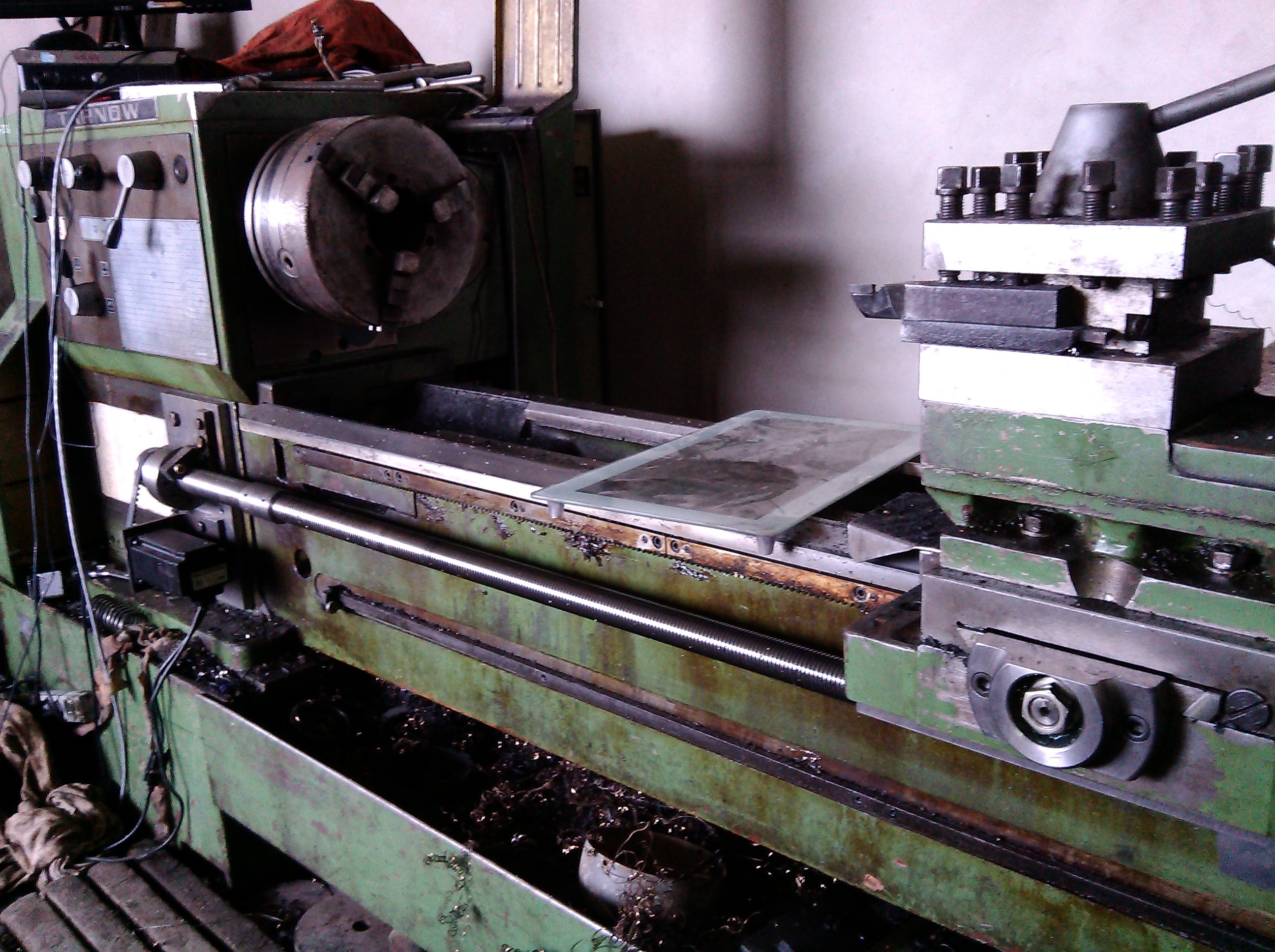

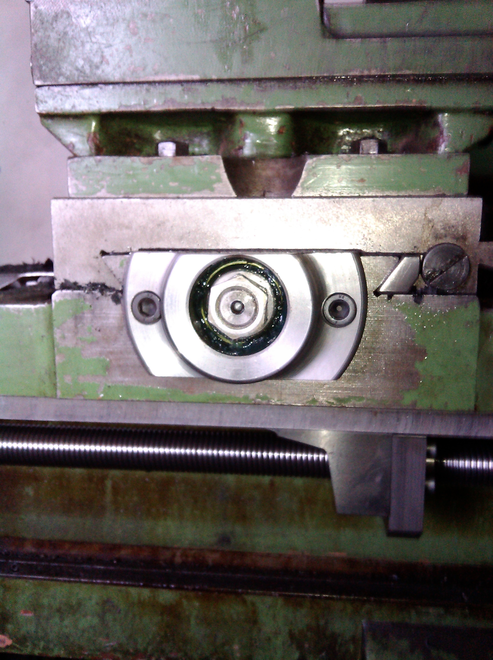

Nie było czasu na wcześniejszą relacje ale sprzęt już działa. Co prawda byle jak uruchomiona bo robota dalej nie mogła czekać ale problemów było sporo choćby zakłócenia z falownika które napsuły mi nerwów.... Czy tylko ja mam pecha do falowników które sieją zakłócenia?????
Aaaa i co do silników to jednak są większe niż te 8.5NM choć jak pamiętam to Markcomp mówil że chyba 12 też nie mają...
I największa prowizorka robiona na minuty przed robotą - mocowanie śruby, ale będzie poprawiona.

Post napisał: kamar » 09 lis 2014, 15:43
Zdjecia ładne ale zeby to to cos robiło to nie widze :)

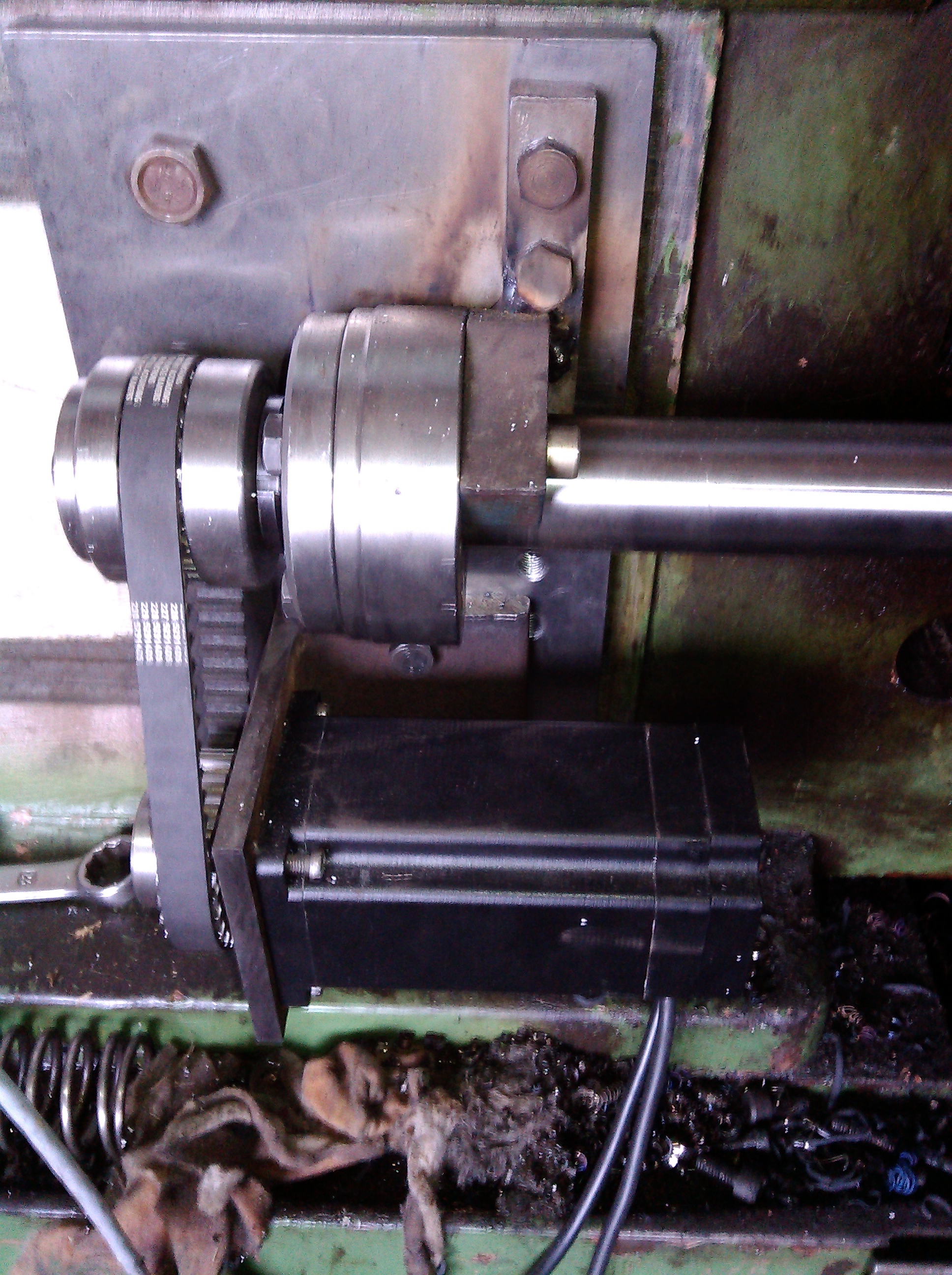

Post napisał: IMPULS3 » 09 lis 2014, 16:23
kamar pisze:ale zeby to to cos robiło to nie widze
Filmik będzie, tylko ją trochę ogarnę po niedzieli, w tej chwili potrafi być przez te zakłócenia troche narwana i bez kontroli... :) Przy okazji pytanie: u sibie Kamar dawałeś na zetce przełozenie 1;1 czy 1;2, bo u mnie jest tak ze niby coś tam silnik potrafi zapierdzieć choć enkoder robi swoje i błędu nie ma, ale zastanawiam się czy zostawić 1;1 czy zmienić przełozenie.

Post napisał: kamar » 09 lis 2014, 16:28
IMPULS3 pisze:, bo u mnie jest tak ze niby coś tam silnik potrafi zapierdzieć choć enkoder robi swoje i błędu nie ma,
Ja mam 1:1. Dobrze Ci radzę, ustaw parametry tak aby nie "pierdziało" nie licz na enkoder bo możesz się przeliczyc :)

Post napisał: IMPULS3 » 09 lis 2014, 16:42
kamar pisze:Ja mam 1:1
Właśnie, i to ciekawe, bo przecież u mnie też chodzi frezarka na silnikach 8.5NM na przełożeniu 1;1 a przecież powierzchnia trzymania jaskółek dość duża i takich samych ustawieniach programu i jest idealnie, ta mała tokareczka też ale ona powiedzmy że ma lżej bo i wózki i lżejsza a w Tuj-u parametry te same i jakby ciut za ciężko. Moze to taka specyfika tych silniczków bo trzymając je ręką są silniejsze niż te 8.5NM. Na razie zostanie tak jak jest i się zobaczy, jak będzie żle to zmienić przełozenie mogę zawsze. :)

Post napisał: kamar » 09 lis 2014, 17:11
IMPULS3 pisze: i takich samych ustawieniach programu i jest idealnie,)
Trochę to nie tak :) Ja tam każdej żyłuje parametry indiwidualnie i różnice w rampach czy max osiągach są wyrażne.
