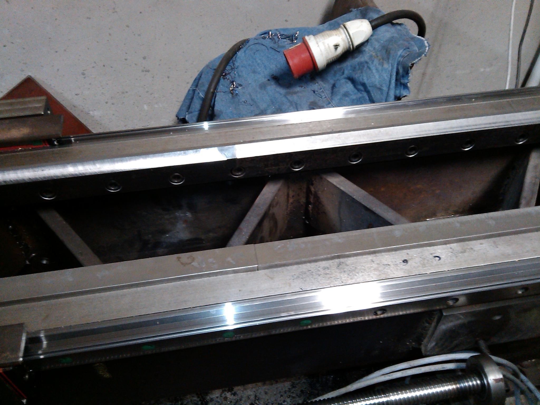

Post napisał: IMPULS3 » 03 lis 2014, 19:35
Dołożone prowadnicedo konika, jeszcze muszę ich przeszlifować i dorobię konika. A tak poza tym to rozgrzebałem następną sporo wcześniej i brakło czasu na robienie a teraz jest przymus więc to najlepsza motywacja. :)
Ta będzie na serwokrokowcach więc coś będzie mozna porównać z tradycyjnymi krokowcami. :)

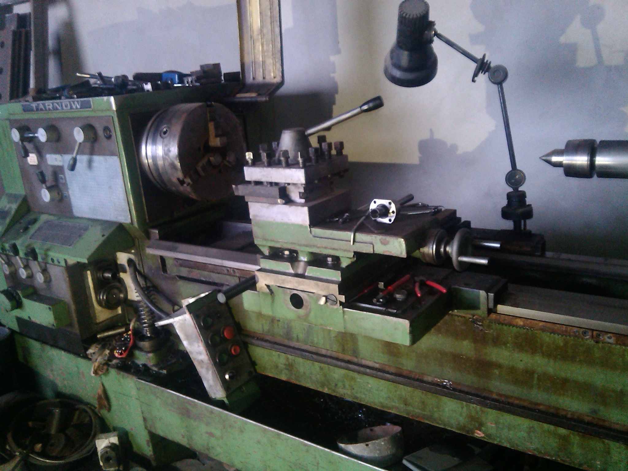

Post napisał: IMPULS3 » 03 lis 2014, 20:21
kamar, Skusiło mnie załozyć osłonę na tokarkę i to jedyny argument, a niestety korbek za nic nie mogę wystawić poza osłonę. :razz:
Ale nic straconego, manualnych pod dostatkiem. :)
