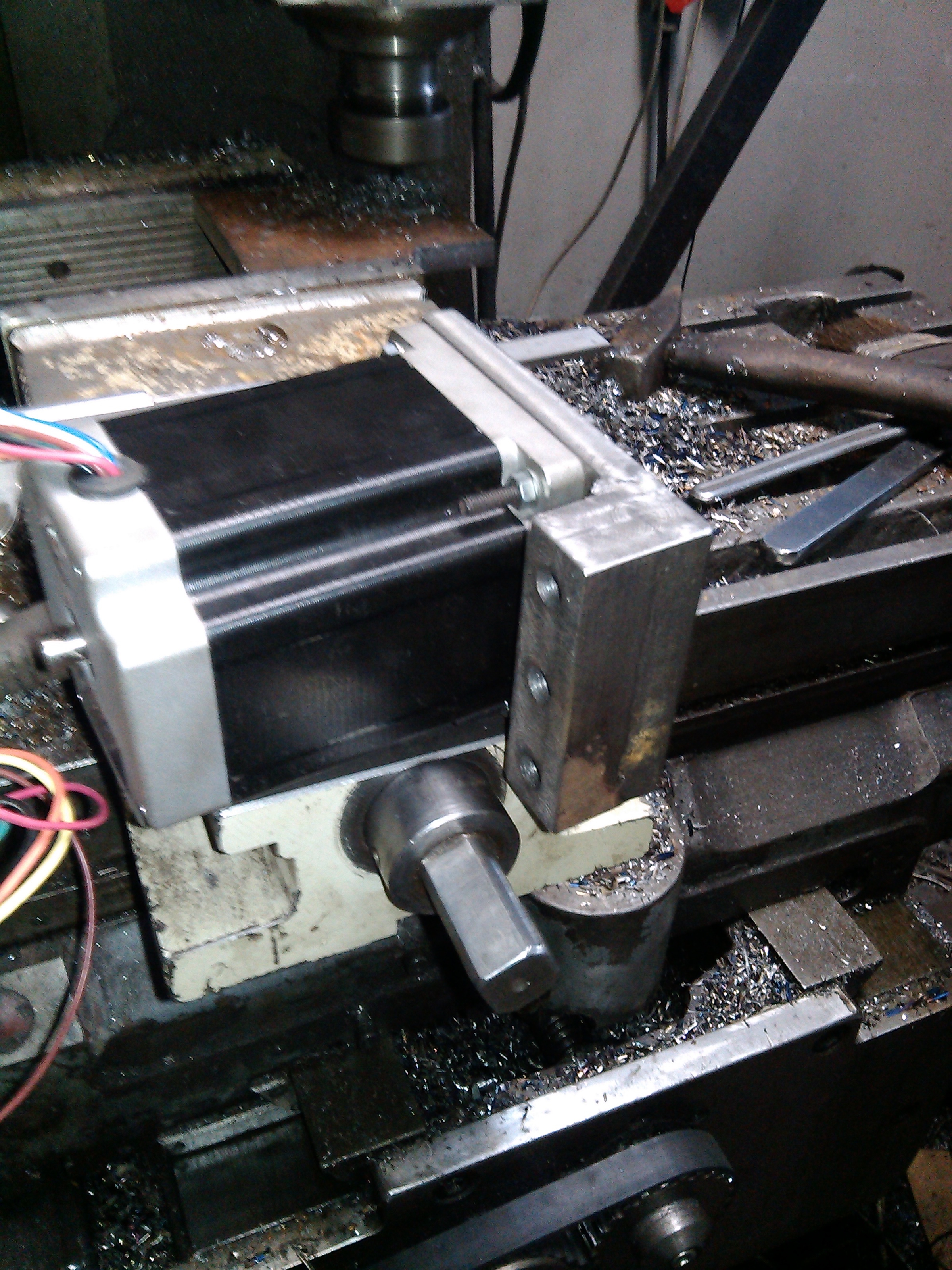

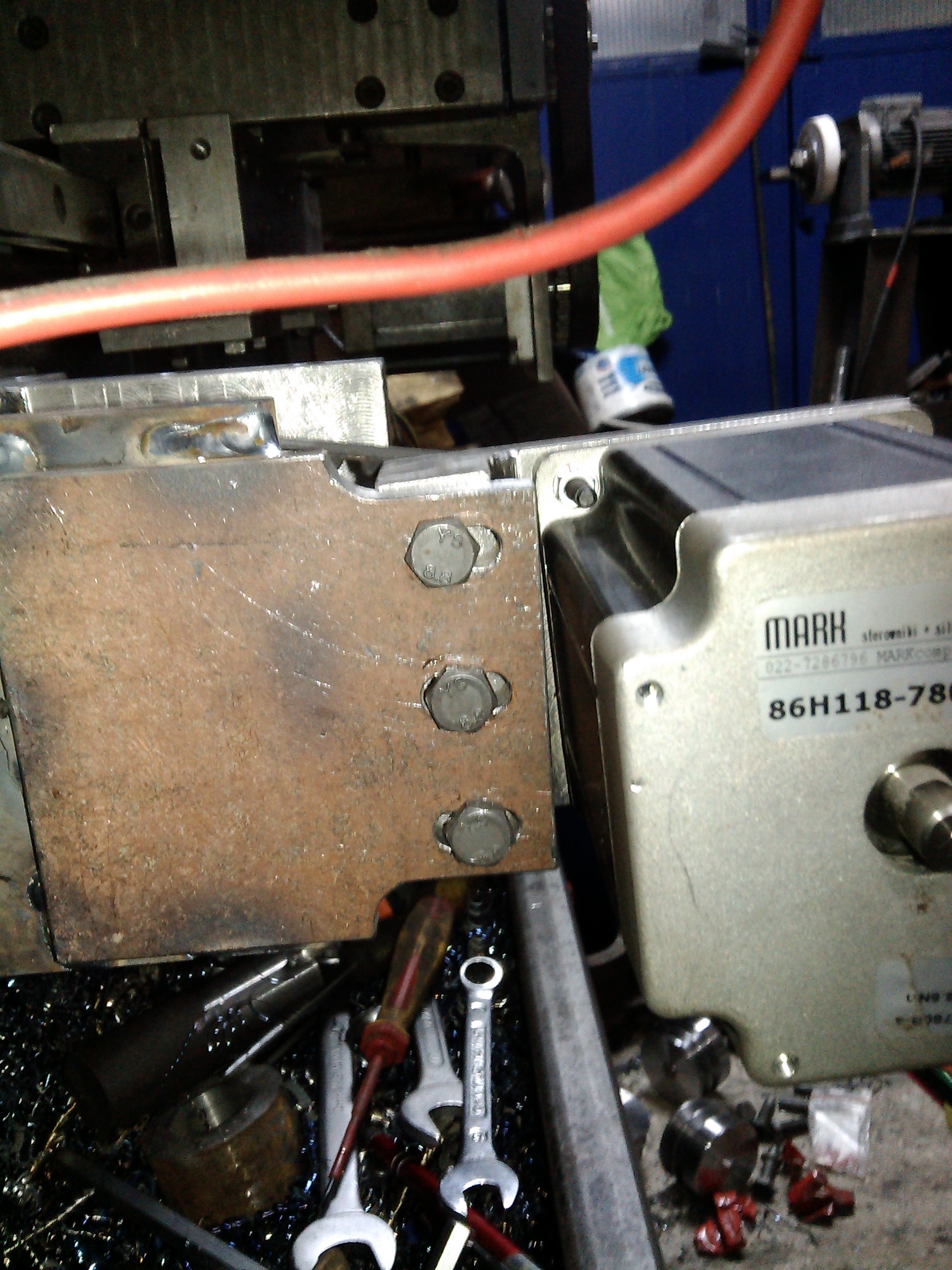

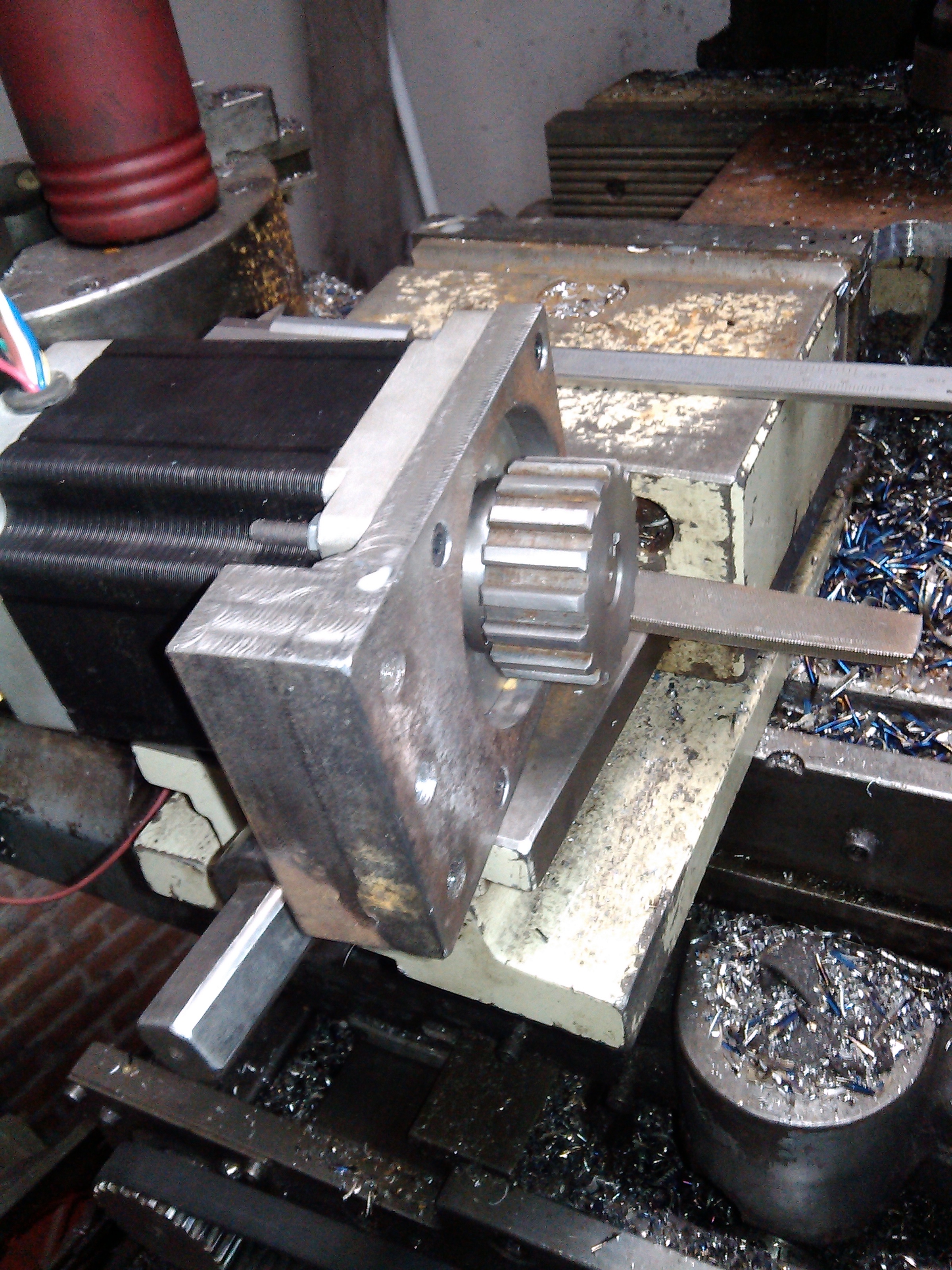

Post napisał: IMPULS3 » 28 sty 2016, 08:38
Zmiana napędu na zetce, jednak do wiercenia z suportu trochę brakowało siły... A i napinanie krokowca ciut inne. Jakoś bez względu na wszystko to wolę przełożenie na pasku niż wszelkie sprzęgła. :) A i śruba kulowa zmieniona na fi 32.

Post napisał: 251mz » 28 sty 2016, 09:12
IMPULS3,
Trochę przekombinowałeś to mocowanie :D

Post napisał: syntetyczny » 28 sty 2016, 09:23
Jaki to pasek? Mocowanie bardzo mi sie podoba :)

#247
Post napisał: IMPULS3 » 28 sty 2016, 09:31
251mz pisze:Trochę przekombinowałeś to mocowanie :D
Uzasadnij. :)
syntetyczny pisze:Jaki to pasek?
Z rozrządu od poloneza... :)

Post napisał: jarucki » 29 sty 2016, 22:33
Hmmm mocowania mocowaniami ale wg mnie jest giT
Śrubą to już sie nie pochwaliłeś, jestem Ciekaw cY ta nowa śruba jest podparta z drugiej strony :D
Enkoder juz założony ?

#249
Post napisał: IMPULS3 » 30 sty 2016, 08:45
jarucki pisze:Syntetico, co ty za zboczenie masz z tymi paskami :D
Nie generują żadnych luzów tak jak sprzęgło z biegiem czasu.... Co do reszty to póki co tokarka toczy prace uchwytowe tylko i może dlatego jakoś brak czasu na resztę... Choć podparcie śrubki sie robi. :)
