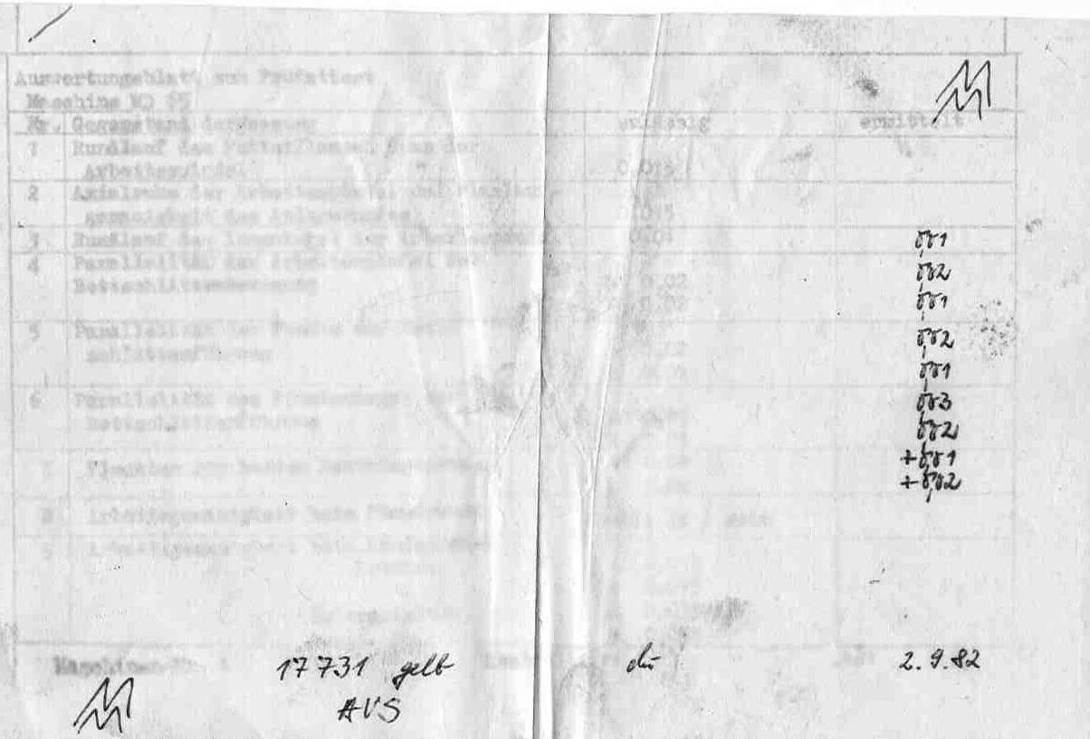

Własnie przeczytałem polska DTRkę i w tekscie odnoszą się do rysunków z niemieckiej DTR.zacharius pisze:oo polska DTRka jest bez obrazków :O
Przy okazji znalazłem oryginalną gwarancję na tokarkę i kartkę z pomiarami fabrycznymi.
Z wyników widać na ile dokładnie robili te tokareczki.
Niestety ząb czasu na tuszu się "odbił". Nie idzie rozczytać czego dotyczą pomiary. Może google znajdzie coś podobnego w lepszym stanie...
