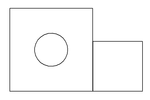

zacharius pisze:no nie wyjdzie to tak. w tym przypadku mamy max w imaku 12x12 a wywiercić w nim trzeba minimum 8. oś wrzeciona przepada na wysokość 10mm od dołu imaka czyli zostaje tylko 2mm mięsa od góry do osi wiercenia co daje przy wiertle fi 8 połamane wiertło i spieprzony materiał a nie tuleje.
Czyli "na górze" nie tylko nic nie zostaje ale wiertło 8mm będzie wystawało o 2mm? Rzeczywiście mało zabawne... Nawet uchwyt pod stałkę 4mm nie wyjdzie :(
Parę razy widziałem w sklepach pryzmy pod okrągłe noże - ale czy takie coś zadziała? Używam głownie stałek - okrągłe szlifuję tak żeby ostrze wychodziło "w połowie" - tak przygotowanego noża fi8 nie dałoby się użyć na tej tokarce bo ostrze wypadałoby 2mm poniżej osi - w nożach na płytki jest inaczej?

a nie dało by się wiercić " ździebko " przed śrubami ?
a nie pod .
trochę to może i pokracznie wyjdzie - ale da się .
to zresztą chyba największa wada tej maszynki - mocowanie noży .
z drugiej strony - zabezpiecza przed różnymi szaleństwami - noże 20 x 20 , itp.

no dokładnie. imak w tej maszynce to jej największy problem, dlatego pierwsze co zamieniłem w niej to właśnie jego.
wg pafany wytaczaki składaki są frezowane z trzech stron a ostrze przypada po osi noża co w tym imaku nadal kurka nie pomoże nic ponieważ stosując np wytaczak z dupką 8 powiedzmy ze zfrezowany jest ( teraz strzelam, mam w domu mogę zmierzyć)na góra -1 dół -1 czyli 6, do środka zostaję 3 żeby był w osi pasuję podłożyć 7 czyli mamy 7+3+3 o milimetr za dużo niż wchodzi w ten imak.
Kasztan
tak na prawdę dla wytaczaka nie jest duży problem jak jest trochę powyżej/poniżej osi jedynie to rozmiaru trzeba pilnować pomiarami a nie pokrętłami bo zbiera inaczej niż wskazuje podziałka.

Wojtku co masz na myśli z tym wierceniem bo nie kumkam

ano nie mówię że się nie da bo da się tylko że większym nakładem
przyspawać albo przykręcić do kwadrata 12x12 powiedzmy kwadrat 20x20 złapać za 12ke i 20ke odwiercić to mamy oprawkę na wytaczak.
