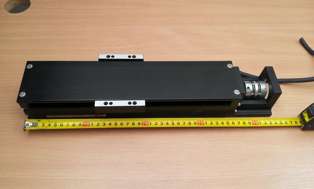

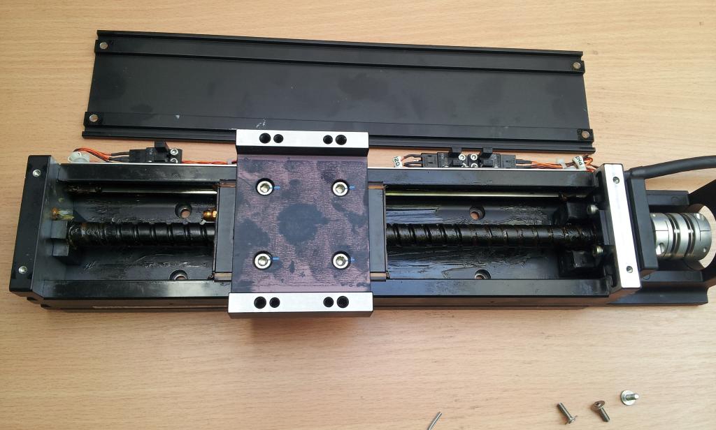

Ok, jedzie do mnie coś takiego na oś Z
ObrazekObrazek
Mam nadzieje, że wystarczy. Ktoś podał tylko SN zamiast konkretnego modelu THK, ale po rozmiarach na pewno nie jest oto KR20 :)
Do tego profile 80x80 na bramkę Y, boczki zrobię stalowe.
