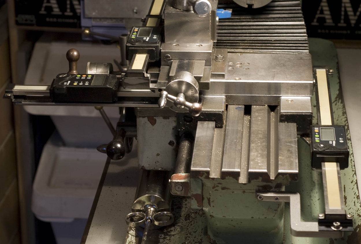

GrafRamolo a jak idzie montowanie liniałów do MN-a ?
GrafRamolo
Posty w temacie: 220
Posty: 707
Lokalizacja: warszawa
#457
Post napisał: GrafRamolo » 14 cze 2014, 10:44
Baaardzo powoli bo oczywiście żle pomierzyłem kilka blaszek, koncepcja nieco uległa zmianie i różne nieprzewidziane czynniki zagrały. ;) Póki co zamontowałem jeden i drugi czeka na nową blaszkę. Jak osadze drugi to zabiore się za trzeci bo może kolidować i chcę robić po kolei.

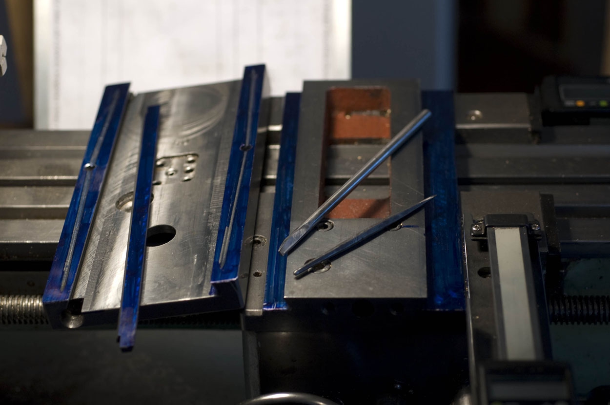

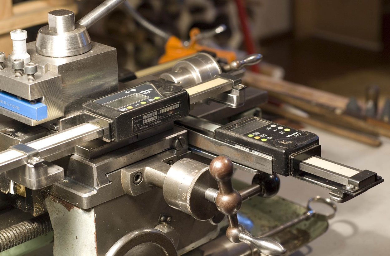

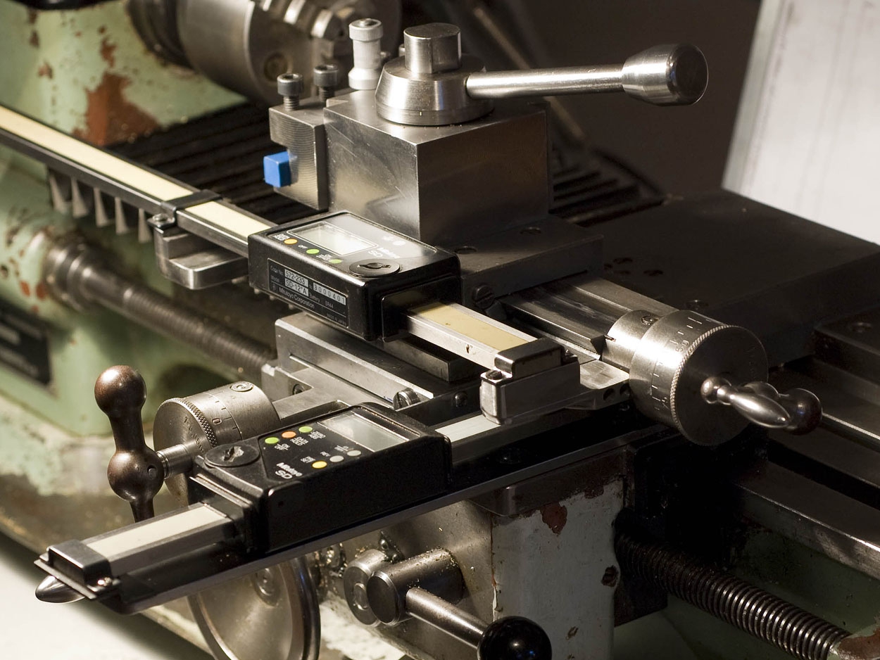

Skończyłem! (Prawie) Bo nie wiem czy mozna bezkarnie przeciąć tą listwę magnetyczną od liniału. Jeśli nikt mnie nie poratuje pewną informacją to zaryzyukuję bo po śladach na przedmiocie wydaje mi się, że robią to z metra i tną na odcinki. Udało mi się zachować wszystkie cechy tokarki i tylko wychył do toczenia stożków jest ograniczony do 35 stopni w jednym kierunku. (czyli gwinty daje się toczyć co najważniejsze) Ale reszta działa, chodzi i nie koliduje nic z niczym :)
A że rozbierałem wszystko to i stwierdziłem, że przeskrobię to i owo i musze przyznać że sukces pełen. Nie miałem błekitu pruskiego (nie odszedł na czas z uk a miałem tylko 2 dni wolne na to) Więc użyłem markera, trochę się klei ale daje radę.

#459
Post napisał: GrafRamolo » 10 lip 2014, 01:00
Obciąłem tą listwę magnetyczną i nic się nie stało, znaczy dział jak powinno nadal. ale wykonałem tel do mitutoyo serwisu na wszelki wypadek i oni powiedzieli że mogę.
Posty w temacie: 39
Posty: 11925
#460
Post napisał: RomanJ4 » 11 lip 2014, 13:24
GrafRamolo pisze:Obciąłem tą listwę magnetyczną i nic się nie stało, znaczy działa jak powinno nadal.
Niech kolega spróbuje wzdłuż... :mrgreen: (to żart oczywiście..)
Pewnie poza naniesionymi liniami polaryzacyjnymi nic tam więcej nie ma, resztę liczy procesor..
