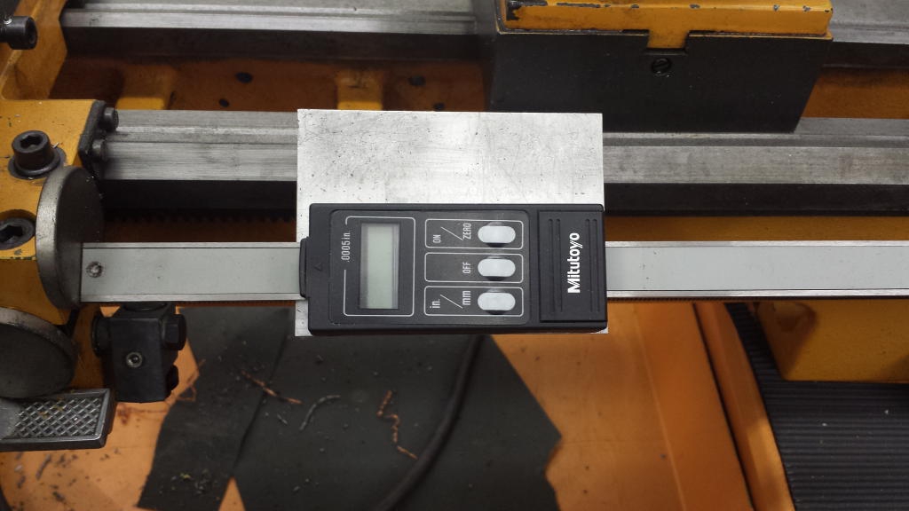

Dziś wytoczyłem sobie małe baryłki ze stali, pręt fi 8mm. I jako że stałem się szcześliwym posiadaczem passametrów posprawdzałem wymiary. Toczyłem na liniały w tulejkach i bez wiekszych starań udało mi się uzyskac powtarzalnośc na około 10 sztukach rzędu 0,004mm Jestem szczęsliwy :)

Znalazłem taki pomysł, ciekawy, liniał przytwierdzony do blaszki która ma albo jakiś ścisk albo magnes neodymowy porzadny i dostawiać sobie to jak potrzeba. Mało inwazyjne, proste i chyba skuteczne.

Post napisał: RomanJ4 » 14 lip 2014, 18:58

Post napisał: GrafRamolo » 14 lip 2014, 22:33
To mozna zrobić tam jakiś zacisk, ale chodziło mi, że całkiem sprytny patent jak ktoś uzywa od czasu do czasu tylko.

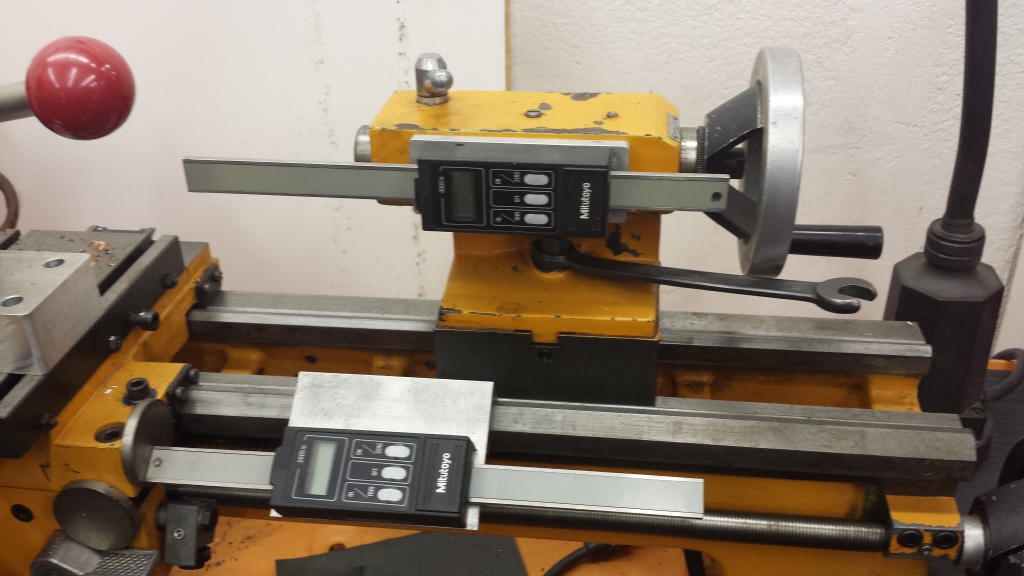

Każdy pomocny pomysł zwiększający dokładność jest dobry,
podobny, tylko z zegarem o dużym zakresie umocowanym na przesuwnym zderzaku jest ponizej. Też łatwo można przestawiać do konkretnej operacji.

Post napisał: GrafRamolo » 15 lip 2014, 00:01
Coś takiego to sobie nawet zrobiłem do mojej poprzedniej emco, tylko użyłem czujnika elektronicznego to chyba jedyna sytuacja kiedy jest bardziej przydatny niż klasyczny.
