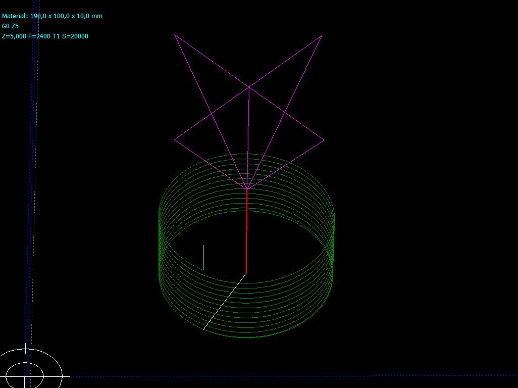

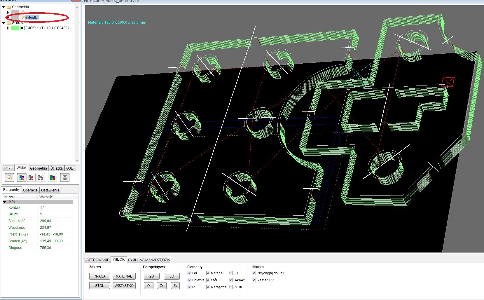

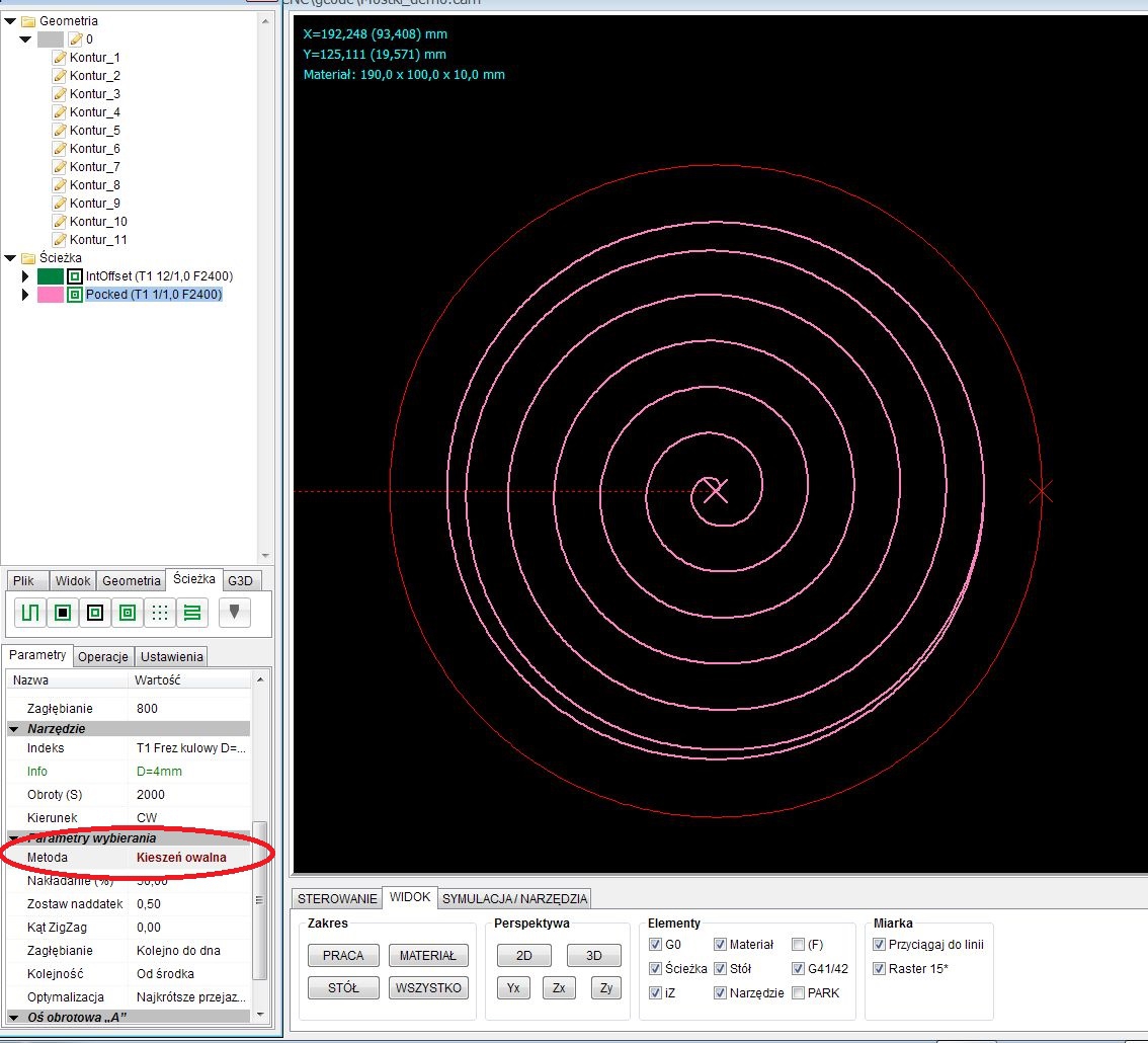

Zamieściłem małą aktualizację. Dodałem możliwość „rysowania” mostków (starsi pamiętają ;-) – nieco podobny system kiedyś w piko już był) Dzięki czemu można precyzyjnie rozmieszczać mostki jeśli jest taka potrzeba (rys1). Dodałem spiralną metodę wybierania okrągłych kieszeni (rys2). Dla rampy spiralnej dodano możliwość wyjścia środkiem konturu - jak postulował gaspar (rys3). Przydatne przy gwintowaniu/wykańczaniu okrągłych otworów.
rys.1 Mostki.
rys.2 Spiralny pocket okrągłych otworów.
rys.3 Wyjście środkiem dla rampy spiralnej.

Miodzio :) Przyda się.
Jako młodszy użytkownik próbowałem kiedyś robić mostki ręcznie w camie i poległem. Skończyło się na rzeźbieniu ręcznym. Teraz będzie można znowu spróbować, bo mostki mają sens głównie wtedy, kiedy są dokładnie tam gdzie powinny ;)
gaspar
Posty w temacie: 73
Posty: 1714
Lokalizacja: Stargard
#1054
Post napisał: gaspar » 05 cze 2014, 18:29
A ja się cieszę z tego spiralnego wybierania okrągłych kieszeni jak i wyjściu środkiem. Teraz to dopiero mogę programy pisać :D
