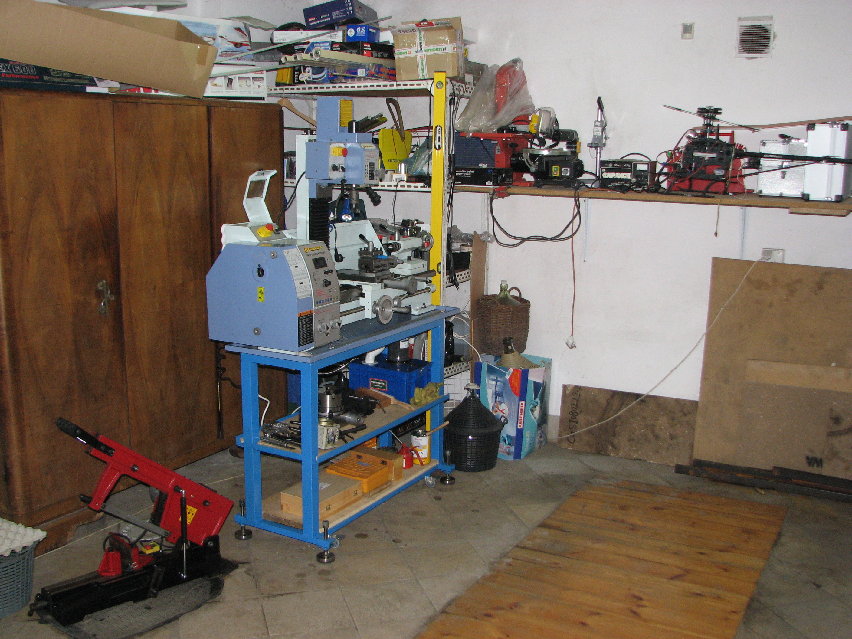

Mój stół z profili 40x40x3, nogi z ceowników "jakie były" 40mm
pod spodem tylko jedna półka na rzadko używane akcesoria, częściej wykorzystywane graty są na poziomie stołu na półkach wokół
i wibroizolatory:
W nogi wspawałem nakrętki M16, gniazda na końcówki śrub to płyty 6mm z wspawanymi wnętrzami łożysk (17mm) i położone na kawałkach grubej gumy
i wibroizolatory:

Ja też takie same zrobiłem. Nie toczyłem tylko odciąłem kawałki blachy 10 mm, z góry nawierciłem zagłębienie na łeb śruby. Podczas montażu posmarowałem klejem ten kawałek i gumę, podłożyłem pod maszynę, wypoziomowałem i tak jest do dziś.c64club pisze:i wibroizolatory:
