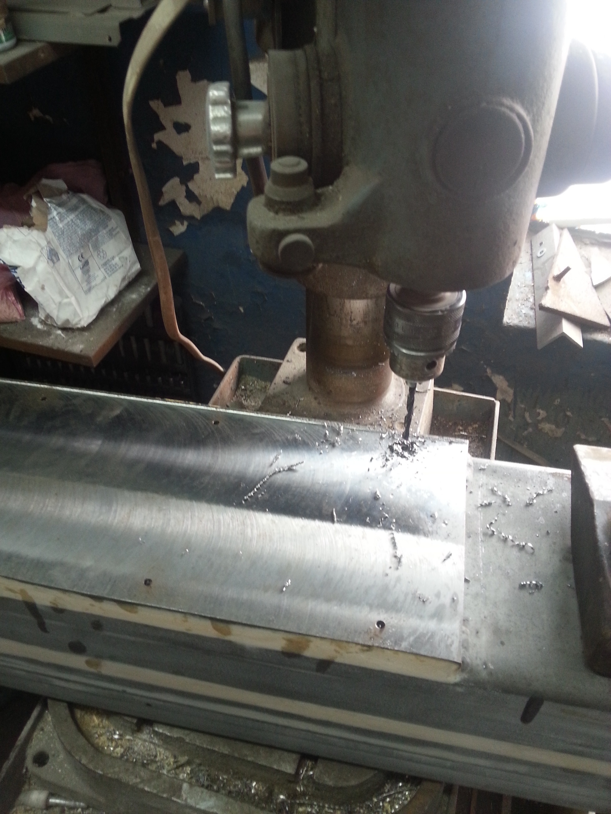

Udało mi sie dorwać do frezarki, więc splanowałem blachę pod oś Z. Z jednej strony zostawiłem sobie nieruszone 2mm, aby mieć o co oprzeć oś i nie martwić się czy będzie równo.
Następnie ściskami unieruchomiłem oś, zaznaczyłem otwory i wrzuciłem to na wiertarkę stołową.
Póżniej przyszła pora na gwintowanie otworów. Tym razem na szczęście obyło się bez problemów.

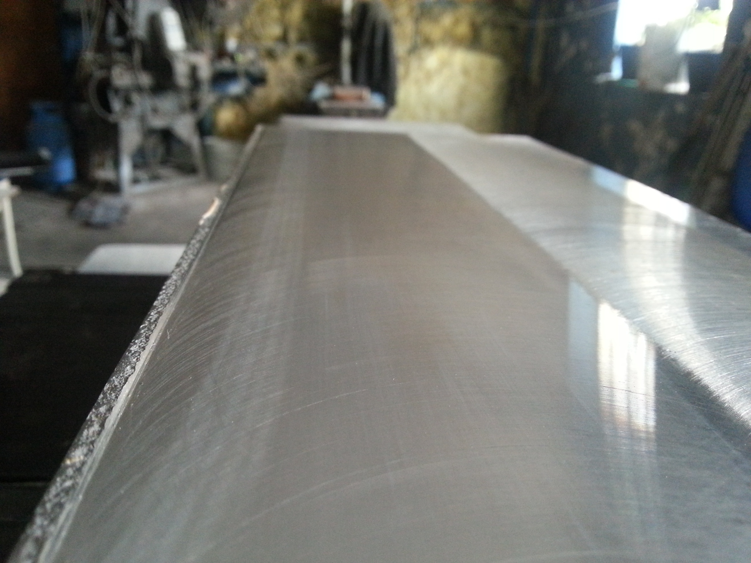

Na koniec dniówki wziąłem się za spawanie. Kolumna i tylne zestrzały przyspawane do podstawy, przednie tylko połapane, jutro dokończę. Pewnie zwrócicie uwagę na zmasakrowaną powierzchnię na górze... Frezarka na której to planowałem miała delikatne luzy i w czasie "skręcania" powstał delikatny uskok. Gdy głowica wyszła na prostą płaszczyzna już jest równa. A w tym jednym miejscu musiałem zeszlifować to kątówką.
W piątek albo sobotę całość znajdzie się na wytaczarce, aby wyrównać blachę od spodu. Później będzie można brać się za ustawianie geometrii i... z mechanicznych rzeczy to chyba będzie na tyle
