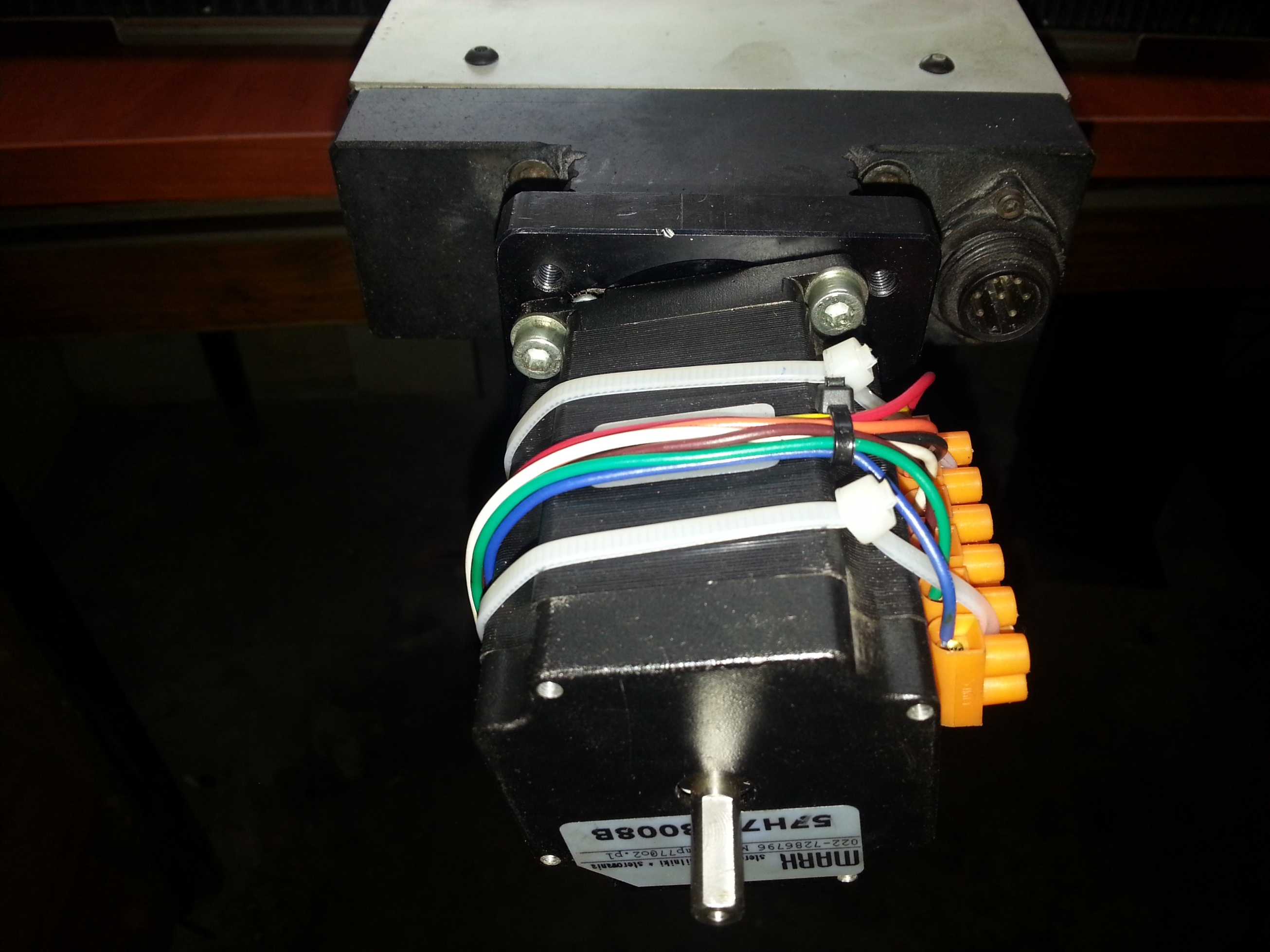

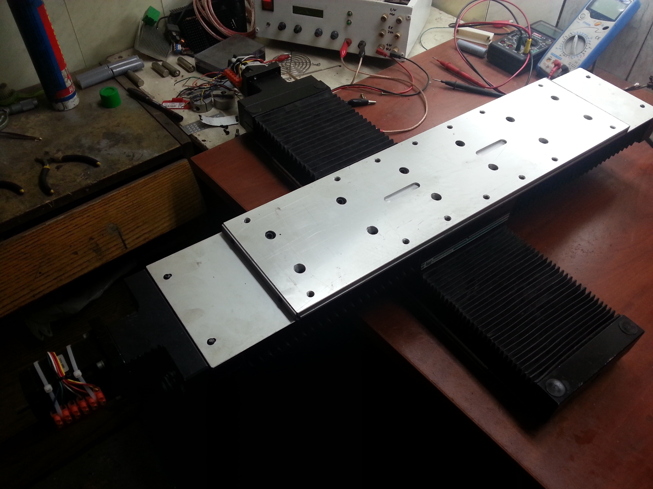

Dzisiaj kolejne postępy. Chciałem dorobić regulację luzów na łożyskach, ale w żaden sposób nie mogłem ich wyjąć. Okazało się, że jakimś cudem przegapiłem małe otwory ze śrubami trzymającymi łożyska i robiącymi jednocześnie ze regulację luzu... Wyjąłem więc łożyska, wyczyściłem wszystko i nałożyłem nowego smaru. Pozytywnie zaskoczył mnie producent łożysk.
Później skręciłem obie osie ze sobą i założyłem osłony (nie zwracajcie uwagi na bałagan w tle)

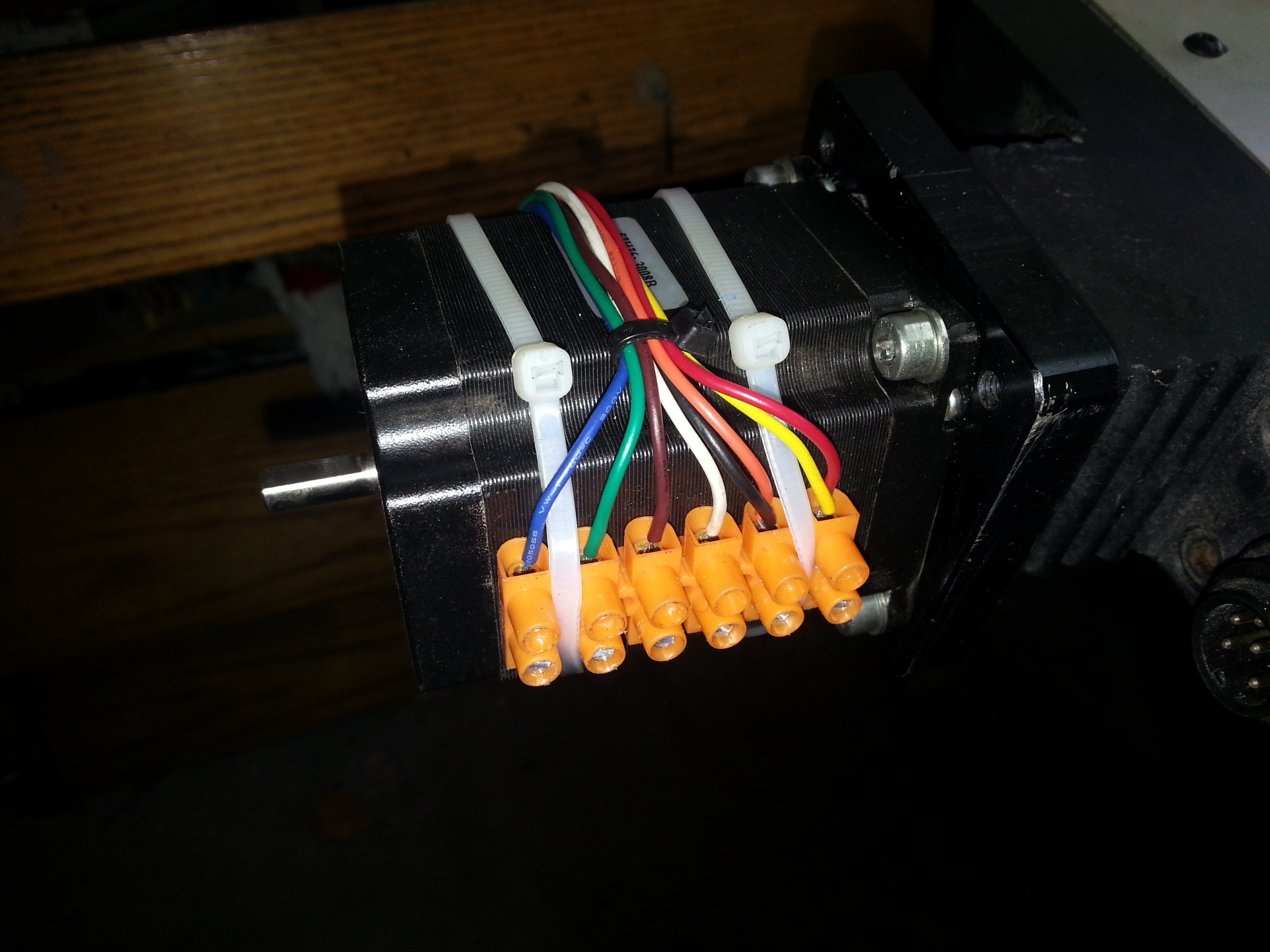

Wywierciłem i nagwintowałem także otwory w dotychczasowych dystansach pod silniki. Niestety silniki są trochę pod kątem, bo otwory by się nie zmieściły.
Na koniec zrobiłem proste "puszki" do przykręcenia przewodów.

Heh że tam troszkę z kąta to sra... na to :razz:
Ważne by jak najbardziej osiowo do śruby był zamontowany przez co sprzęgło nie będzie stawiać dużych oporów
Nie wiem jak z tą kostką czy przewody wokoło obudowy nie wprowadzą zakłóceń przypadkiem , może lepszy był by kawałek luźnego peszla wiszącego sobie od wyjścia z silnika do wtyczki .... tak mi się wydaje
Peszel można przykleić do silnika za pomocą kleju na gorąco lub po prostu kupić małe puszki i za pomocą opasek przymocować do silnika a w środek dać kostki skręcane...

Silniki są tak zamocowane, że bardziej osiowo się chyba nie da :-)
Zakłócenia... szczerze wątpię, w końcu to zasilanie, gdzie płyną spore prądy, a nie enkoder. A puszki kupie, przy okazji zakupów w "naszym" sklepie, razem z resztą akcesoriów elektronicznych.
251mz
Posty: 4535
#64
Post napisał: 251mz » 28 gru 2013, 19:54
gozdd pisze:Zakłócenia... szczerze wątpię, w końcu to zasilanie, gdzie płyną spore prądy
żebyś się nie zdziwił jak Ci sterownik wywali byka ;)

No dobra, w końcu to niby dość wrażliwy sterownik, puszczę kable obok :-)

Mam do ciebie prośbę, masz możliwość obfotografować te osłony harmonijkowe, tak z bliska i z obu stron, zabieram się do takich, ale nigdzie nie pokazują tego. A frezareczka zapowiada się "ólala"

Nie ma problemu, jutro zrobię zdjęcia :-) Chcesz je samemu zrobić?

Zdjęcia harmonijek też by mi się przydały takie dość szczegółowe bo sam też będę musiał zacząć nad nimi myśleć - może jakaś mała prywatna galeria na " imageshack " albo gdzieś
