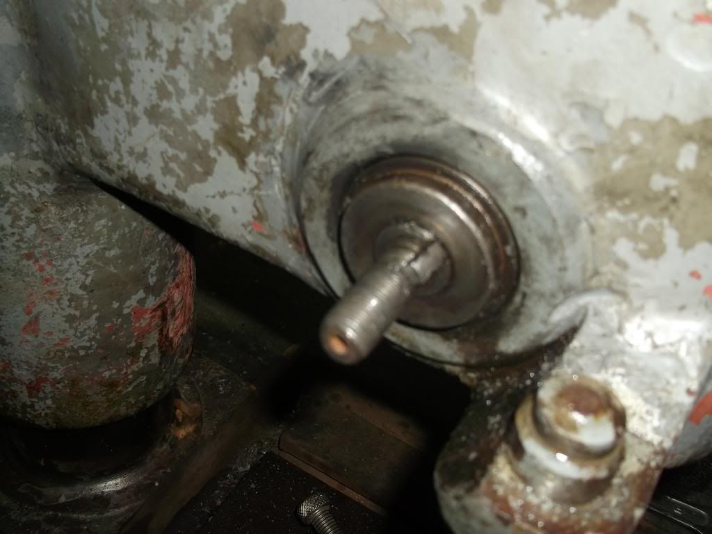

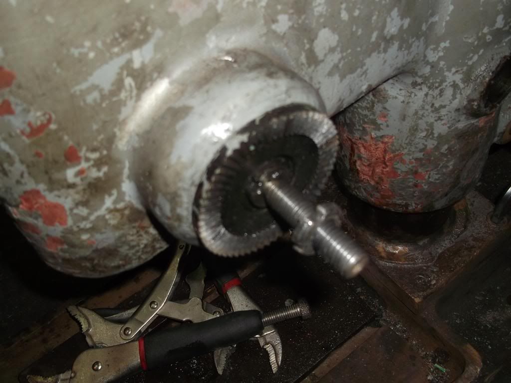

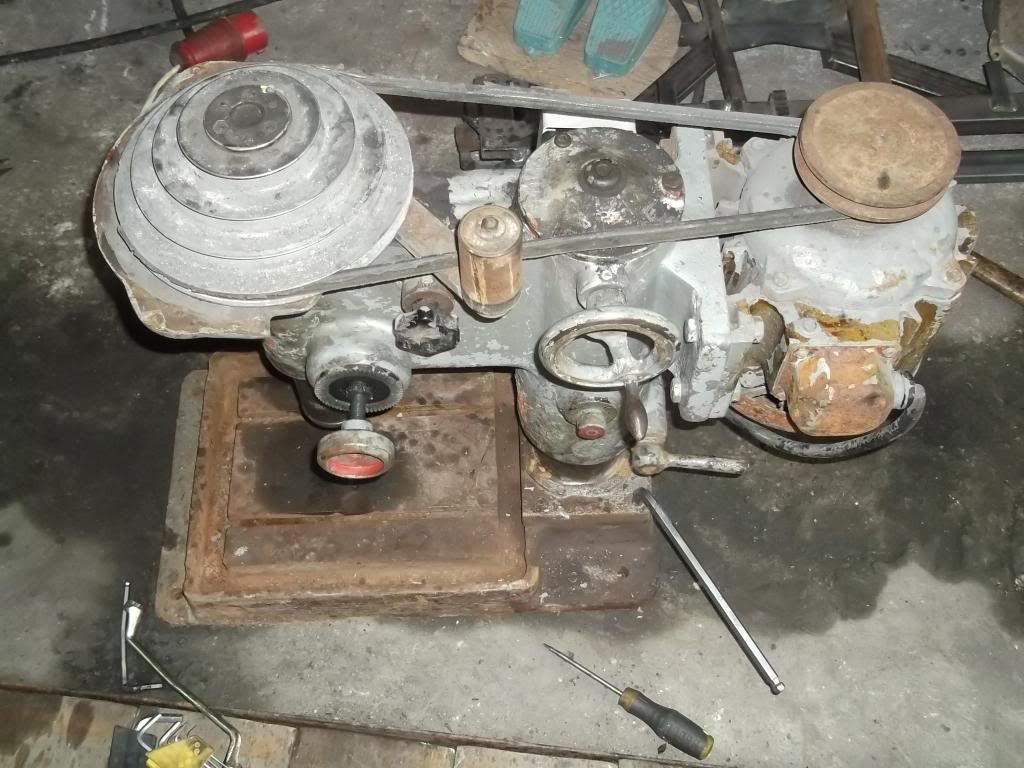

Post napisał: hammer64 » 02 lut 2014, 18:33
Witam Panowie. Zakupilem ostatnio wiertarke stołową ws15. co prawda maszyna jest sprawna ale chciałbym wymienić wszystkie łożyska i doprowadzić do stanu nówki zeby cieszyla oko i sluzyla mi z kolene dziesiat lat.
Wiertarka z roku 1963 czyli półwieczna :))
Mam jeden problem i chciałbym sie poradzić bo nie chciał bym coś popsuć jak rozkręcić wałek który służy do podnoszenia i opuszczania wrzeciona. Rozkręciłem co sie dało ale dalej nic nie chce puścić, jak to rozkręcić zdjęcia poniżej.(5-6) Dodam ze muszę wymienić spręzyne od powrotu bo jest pęknięta i wałek którego nie bylo. Poza tym wygląda na to ze ktos to wcześniej rozbierał bo ten wałek jest przestawiony z jednej strony i zeby walka widać od góry w tuleju ze sa przestawione
Pomorze ktos ?
clipper7
Posty w temacie: 41
Posty: 2368
#166
Post napisał: clipper7 » 02 lut 2014, 22:04
Jest to opisane dokładnie w DTR'ce, DTR jest gdzieś na tym forum, poszukaj.

Post napisał: Mat3ys » 13 lut 2014, 18:33
hammer64 pisze:Pomorze ktos ?
Na Pomorze to się nie wybieram ale ... Wałek trzeba wybić w jedną lub drugą stronę.
