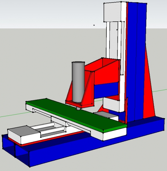

Dobra, wygraliście ;) W końcu to Wy tu jesteście specjalistami, a ja dopiero się uczę.
Zielone - aluminium 15mm.

Malaxis pisze: Kolega ma podzespoły na wałkach podpartych podpartych, dodatkowo obudowy łożysk
to jeden monolityczny blok. Też mam wątpliwości czy frezarka kolumnowa to najlepszy
pomysł ale jak nie kolumnowa to co?
Szczerze mówiąc, jak zobaczyłem te moduły liniowe to z miejsca mi się skojarzyło z robotem typu Tripteron http://robot.gmc.ulaval.ca/en/research/theme104.html
Do frezowania się raczej nie nadaje (ile dodatkowych miejsc w których mogą wystąpić luzy) ale jako ciekawostkę można zobaczyć.

Dzisiaj przeciąłem profil oraz wstępnie go pospawałem (podstawa). Z ciekawości też rozebrałem wózki modułów liniowych. Tak jak ktoś już napisał, jest to jeden duży kawał aluminium. Zastanawiam się nad tym skręcaniem wózków ze sobą. Okazuje się, że wymontowanie wózka trudne nie jest, a pod jego spodem znajdują się 4 nawiercone otwory (zmieści się śruba M6). Gdyby tak przewiercić wózek (mam wiertarkę stołową z prawdziwego zdarzenia), a drugi nagwintować, można by było połączyć je bez zbędnych elementów pośrednich. Co wy na to?

Pokaż zdjęcie tych otworów w wózkach i pokaż jak wózek przylega do prowadnicy sprawdź czy łebki śrub się zmieszczą ...
Pokaż bo ciężko powiedzieć tak na oko ...
Zainteresowanie nie spada tylko czasem niema co komentować , ale jak pokażesz coś źle to się rozszaleje dyskusja na nowo

Oto zdjęcie wózka:
Na krawędzi za łożyskami liniowymi widać nawiercone dwa otwory (oczywiście po drugiej stronie są kolejne dwa). Zmieści się tam spokojnie łeb śruby M6 na klucz imbusowy.
Jak dla mnie byłyby dwa elementy mniej do wycięcia i mniej miejsc gdzie mogłyby pojawić się luzy. Ale z drugiej strony musiałbym zastować chyba jakieś inserty...

Słabo widać te otwory a właśnie na tym zależało na zdjęciu.
Najlepiej jak byś to pomierzył ile materiału zostanie po rozwierceniu na śrubę m 8. Mogło by coś z tego wyjść z tym że jeden otwór robisz na przelot troszkę większe jak średnica śruby z miejscem by się łeb śruby schował a w drugim bloku gwinty - mogą być na przelot
Pamiętaj że musi coś materiału zostać by śruby się miały czego trzymać.
Ja osobiście bym zaryzykował tym bardziej że jest to w najsztywniejszej konfiguracji
jaką można poskładać z tych podzespołów

Post napisał: gozdd » 23 gru 2013, 18:11
Nie wejdą w łożyska, jest dość sporo miejsca. Śruba M8 przejdzie, ale łeb się nie schowa... Chyba, że są jakieś z mniejszym łbem. Spokojnie, wiem jak się skręca elementy ze sobą ;) Zaraz pójdę zrobić lepsze zdjęcie i zobaczę ile materiału jest.

Tak to wygląda, Nie jestem pewien, czy jednak M8 się zmieści. Przewiercę na M6 i zobaczymy jak to wygląda. Pod śrubą będzie 33mm materiału, odliczając łeb to jakieś 26mm.

Sądziłem że zamierzasz dać śruby na zewnętrznych krańcach obudów
W ten sposób jak masz będzie lepiej , możesz się pokusić o dodanie od boku śrub ściskających łożyska by ewentualnie kasować na nich luzy albo zapodawać smar na łożyska poprzez kalimatk.
Spawanie ... wiesz że na pewno pociągnęło gdzieś element ja bym blachy nie fazował tylko dał do-czołowo i z 2 stron położył spoinę powiedzmy 6 mm
Tak jak teraz masz większe ściąganie paczenie poprzez spawanie - poco ci tam pełen przetop :?:
Bo wiesz nie wierzę by ten ścisk z naciskaną rączką na zdjęciu utrzymał w idealnej pozycji pionowy element na fotce
Pomijam już duże prawdopodobieństwo że zdjąłeś ściski przed wylaniem lica spoiny a jeśli nie to spoiny potrafią i po 24 godzinach od zakończenia spawania rzucić elementy .....
Ale w sumie boki i ich zwichrowanie można pominąć problem może być przy prostopadłość mocowania wrzeciona pomimo w miarę grubych blach może być problem przy wyprowadzaniu płaszczyzn chociaż by pod wózki osi Z
Nom wierz nie wiem , nie pamiętam jaka blacha tam miała być wygląda mi to na 10 max 15 mm troszkę mało jak na mocowanie wrzeciona chyba że u góry będzie jeszcze jakieś regulowane podparcie
Z jednopunktowym mocowaniem wrzecion jest tak że im grubiej tym większy rozkład sił na powierzchni podczas skrawania
