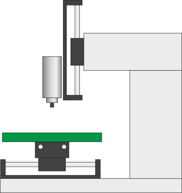

Zhan
Posty: 224
Rejestracja: 09 sie 2011, 20:37
#58
Post napisał: Zhan » 24 gru 2013, 10:18
A nie lepiej byłoby odsunąć kolumnę znacznie od X i Y, wydłużyć ją w stronę tych osi a w zetce zrobić stały wózek a ruchome prowadnice? Wtedy zmniejszasz ciężar ruchomej części zetki i znacznie powiększysz pole robocze w Y. Nie wiem tylko jak ze sztywnością tych modułów liniowych
Poniżej prowizoryczny szkic:
gozdd
Posty w temacie: 67
Posty: 837
Lokalizacja: Częstochowa
#59
Post napisał: gozdd » 24 gru 2013, 10:52
Przecież zaprezentowałem wcześniej taki projekt, ale został "odrzucony". Teraz już trochę za późno, gdyż mam już pocięte blachy i profile.
Zhan
Posty: 224
#60
Post napisał: Zhan » 24 gru 2013, 11:45
No szkoda, bo możesz później żałować zmarnowania pola roboczego... wiem po sobie, kiedyś mi się wydawało, ze starczy a dziś szlag mnie trafia, że pożałowałem te 10 cm profilu. Mogłoby się okazać, że więcej zyskasz na polu roboczym i na mniejszej wadze zetki niż na jej większej sztywności. No ale pierwsza maszyna zawsze jest edukacyjna ;-)
