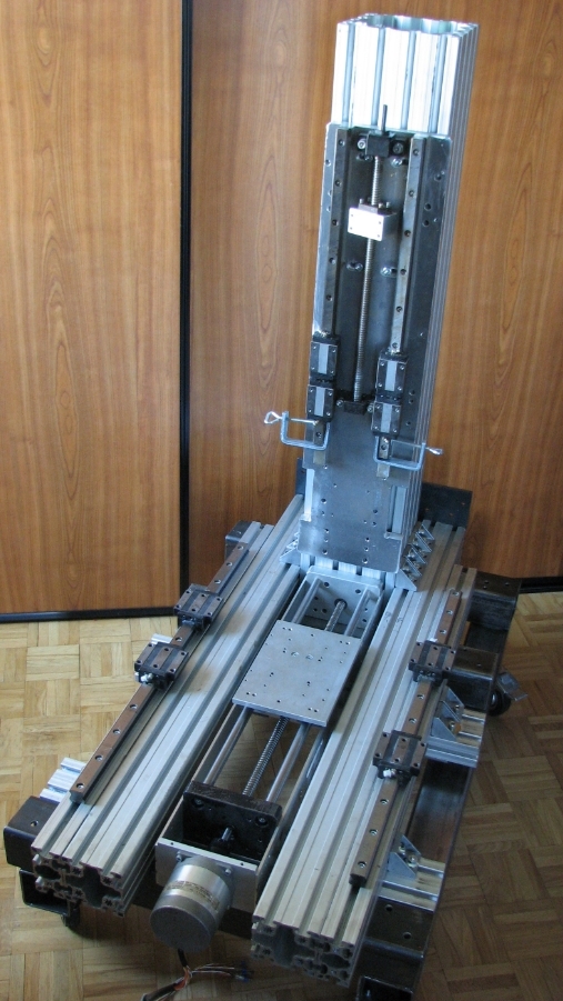

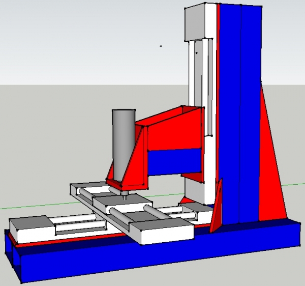

Post napisał: gozdd » 16 gru 2013, 08:33
Kwestia obracania stołu jeszcze do przedyskutowania. Poza tym jakieś sugestie/ poprawki?

Post napisał: Zienek » 16 gru 2013, 09:01
Zastrzały z tyłu kolumny powinny być większe.
Usztywni to całą kolumnę, a nie tylko jej posadowienie.

Post napisał: gozdd » 16 gru 2013, 09:48
Jakiej wysokości w takim razie powinny być zestrzały? W piątek oddaje projekt do wypalenia na laserze, więc do czwartku wieczorem mogę robić poprawki.
Zienek
Posty: 3726
#34
Post napisał: Zienek » 16 gru 2013, 10:51
Ja bym celował przynajmniej na 2/3 wysokości bramy. Im większe tym sztywniej.

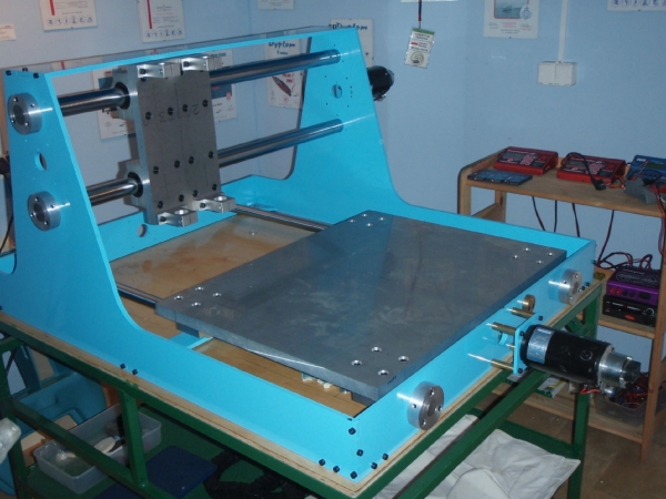

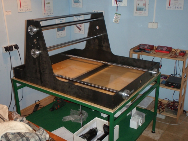

Post napisał: Zbych07 » 16 gru 2013, 11:55
:twisted: No to trochę Wam namieszam :twisted:
Sam jestem zwolennikiem maszynek kolumnowych, ale to co proponujecie Autorowi wątku trochę mnie przeraża :o
Cały ciężar ( łącznie z detalem obrabianym i siłą nacisku wrzeciona) będzie spoczywał na dwóch niepodpartych wałkach i śrubie osi Y w ich centralnej części :???:
Fakt, ja w osi Y mam podobny podzespół jak Autor wątku, ale nie wyobrażam sobie żeby miał on dźwigać całe obciążenie.
To zadanie wezmą na siebie dwie prowadnice ( podparte ).
Może jednak lepszym rozwiązaniem będzie ploter z ruchomym stołem ?
Rozważył bym np. jak wkomponować te podzespoły Autora wątku w taką konstrukcję zbudowaną przez mike217 ze stalowych formatek ciętych laserem:
Obrazek Obrazek
Link: ----> jak trzeba to i na wiszących wałkach w stali idzie
Osobiście te gotowe osie wstawił bym w miejsce śrub tego plotera.
Jeśli konstrukcja zostanie dobrze zaprojektowana to po docięciu detali pozostanie całość tylko
poskręcać. Odpada spawanie które możne pociągnąć za sobą wiele komplikacji.
Nie będzie problemów z równoległością / prostopadłością osi.

Post napisał: gozdd » 16 gru 2013, 15:11
Tylko, że wałki są podparte, tylko na projektach tego nie uwzględniłem. O ciężar się nie martwię, tak to było oryginalnie skręcone i działało :)
------------------EDIT-------------------
Za każdym razem mam nadzieję, że to już ostatni projekt :razz: Czerwone to blacha, jednak zdecydowałem się na 10mm. Tak myślę, czy by nie dać jej także pod samą kolumnę.

Post napisał: cube000 » 16 gru 2013, 15:37
Układ z długim stołem w X u Ciebie na prawdę będzie lepszy. W tym ostatnim projekcie, jeśli i tak musisz dodać stół aby nie ograniczyć się do pola roboczego równego powierzchni wózka. Będzie musiał być dość masywny, sztywny, ponieważ pracując przy jego krawędzi będziesz już robić poza punktami podparcia jednej osi = musisz się liczyć z możliwością jego ugięcia. Frezując w okolicy naroży stołu będziesz już poza punktami podparcia na obu osiach poziomych.
Poza tym wypuść prowadnicę Y trochę dalej od kolumny, bo w tym układzie co teraz i tak albo będziesz uderzać stołem w szyny Z, albo i tak będziesz musiał dać ten stół wąski lub niecentrycznie podeprzeć na wózku. Jeśli jedna strona stołu będzie Ci się bardziej uginać niż druga to powtarzalność wymiarowa gotowych elementów będzie mocno zależeć od położenia na stole.
Dorysuj sobie blat i przesuń wózek w poziomie maksymalnie w stronę kolumny. Sam zobaczysz w czym rzecz.

Post napisał: gozdd » 16 gru 2013, 16:15
Odsunąłem Y o 50mm, teraz mogę zmieścić stół szeroki na 300mm, długi teoretycznie jaki będę chciał.
Trochę obawiam się odwaracania stołu, po pierwsze ze względu na możliwość ewentualnego nie prostopadłego ustawienia osi, po drugie nie wiem jak będzie ze sztywnością. Teoretycznie wszystko powinno być dobrze, ale jakoś nie przemawia do mnie ta oś w maksymalnym wychyleniu. Poza tym musiałbym dorobić dwa dodatkowe elementy, skręcane ze sobą, a tutaj skręcam osie i koniec.

Post napisał: Zienek » 16 gru 2013, 16:29
Tak jak teraz - to będziesz musiał się pomartwić i o sztywność stołu i o sztywność Twoich gotowców.
Jak obrócisz górny element, to tylko kosztem dodatkowego krzyżaka - Twój gotowy element będzie wraz ze stołem się usztywniał - ergo będzie lepiej.
Jak na rysunku Zbycha
