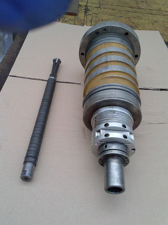

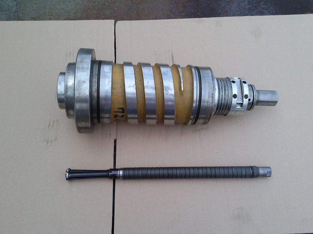

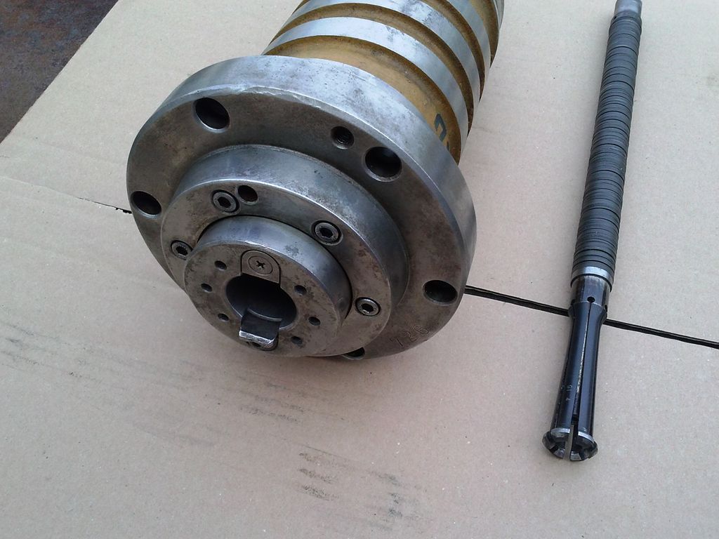

Tak to wyglądało...
Z tego co pamiętam a mogłem pomylić to było 30 pakietów po 5szt 1,2 lub 1,1 mm
