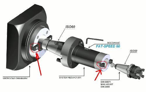

Post napisał: Dudi1203 » 09 gru 2013, 21:42
Takie dwie kosteczki metalu na koncowce wrzeciona, sluzace do przenoszenia momentu przy obrobce duzymi narzedziami.

Dudi1203 pisze: W padku gdy na końcówce wrzeciona będą kamienie to rozumiem ale tutaj nie ma takiej potrzeby.
Fakt ISO 30 może przenieść 30Nm, bez kamyszków.

A w sprawie momentu to nie do końca jest tak, że moment na frezie = moment silnika..A co jeśli pojedziemy jakimś większym narzędziem o dużym momencie bezwładności G0 w materiał ? moze obrócić i po stożku ;p

Post napisał: Dudi1203 » 09 gru 2013, 21:58
A pamietasz, że gdzieś wczesniej liczylem, że taki silnik ma 5Nm, jak uwzglednisz jeszcze przeciążalność to moze do 8Nm dobije? Gdzie tu do 30? A skoro ktoś podaje, że mozna przenieść 30, to jest to pewnie z jakims zapasem, znajac zycie rzędu 2-2,5. Jak wjedziesz na G0 w material to takie wrzeciono stanie, a stozek nie pusci.
