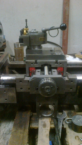

Troszkę do przodu, a w zasadzie to brak jeszcze napędu dla''Z'' i coś już by skrobnął.
W międzyczasie nastąpiła zamiana silnika głównego na wolnoobrotowy1450 obr/min też 5.5 KW, bo ten na 2800 obr/min to słabizna przy wolnych obrotach. Na tym na wrzecionie mam około 750 obr/ min i jest w miarę dobrze.

Zawsze tak było że jak ktoś miał chody na górze to był poza krytyką, taka ochrona, proste.kamar pisze: Nawet skrytykować nie można bo nic nie widać
Bo tył ma być wolny, może z czasem coś trzeba będzie tam dodać, a poza tym to tak sobie pomyślałem że im więcej ciężaru z przodu to nóż będzie naturalnie dociążał tą prowadnicę i może będzie mniej podatna na wachania obciążenia.kamar pisze:A czemu silnik z przodu to za Boga nie zrozumiem
Tylko frezowana ze ''schodkiem'' na frezarce z programu, wcześniej rozstaw mierzony mikrometrem i taki wymiar miała zrobić frezarka. Chodzi bez oporów, a jak będzie coś za wiotko to sie sfrezuje albo coś podłoży a wtedy może będzie sztywniej.Zienek pisze:W suporcie poprzecznym masz wózki wewnątrz "ceownika". Robiona na wymiar do setki, czy dokładałeś jakieś klisze pod jedną parę wózków (lub jedną prowadnicę) ?
