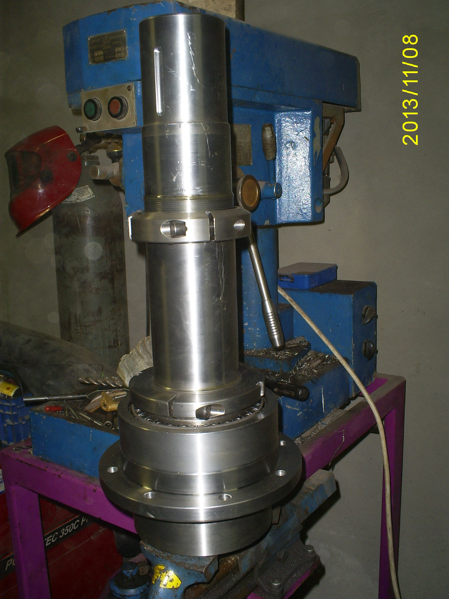

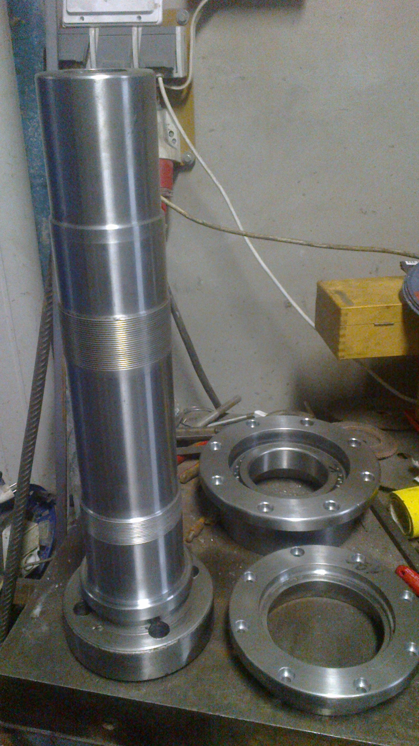

Wrzeciono...
Zdjęcia wrzeciennika troszkę póżniej... :smile:

Post napisał: kamar » 10 lis 2013, 13:11

Post napisał: Zienek » 10 lis 2013, 13:25
Wow.
50kg jak nic.
No to wrzeciennik też będzie niczego sobie.

Post napisał: IMPULS3 » 10 lis 2013, 14:43

Zienek pisze:50kg jak nic.
No gdzieś w okolicy.... :)
Chyba nie widać na foto, ale z przodu są dwa łożyska a z tyłu jedno. Wrzeciono pod uchwyt zataczane będzie już na maszynie, moze nie jestr to prawidłowa technologia wykonywania wrzeciona ale jakoś nie chce mi sie przestawiać szlifierki do stożka ....:)
I dalsza sesja wrzeciennika:

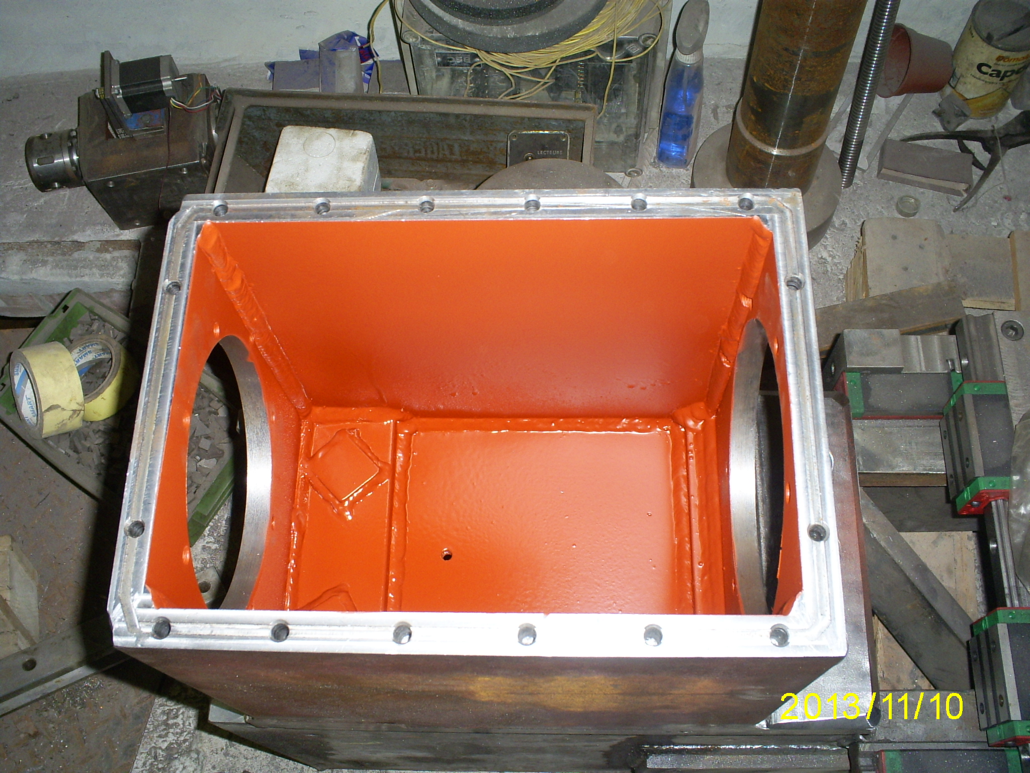

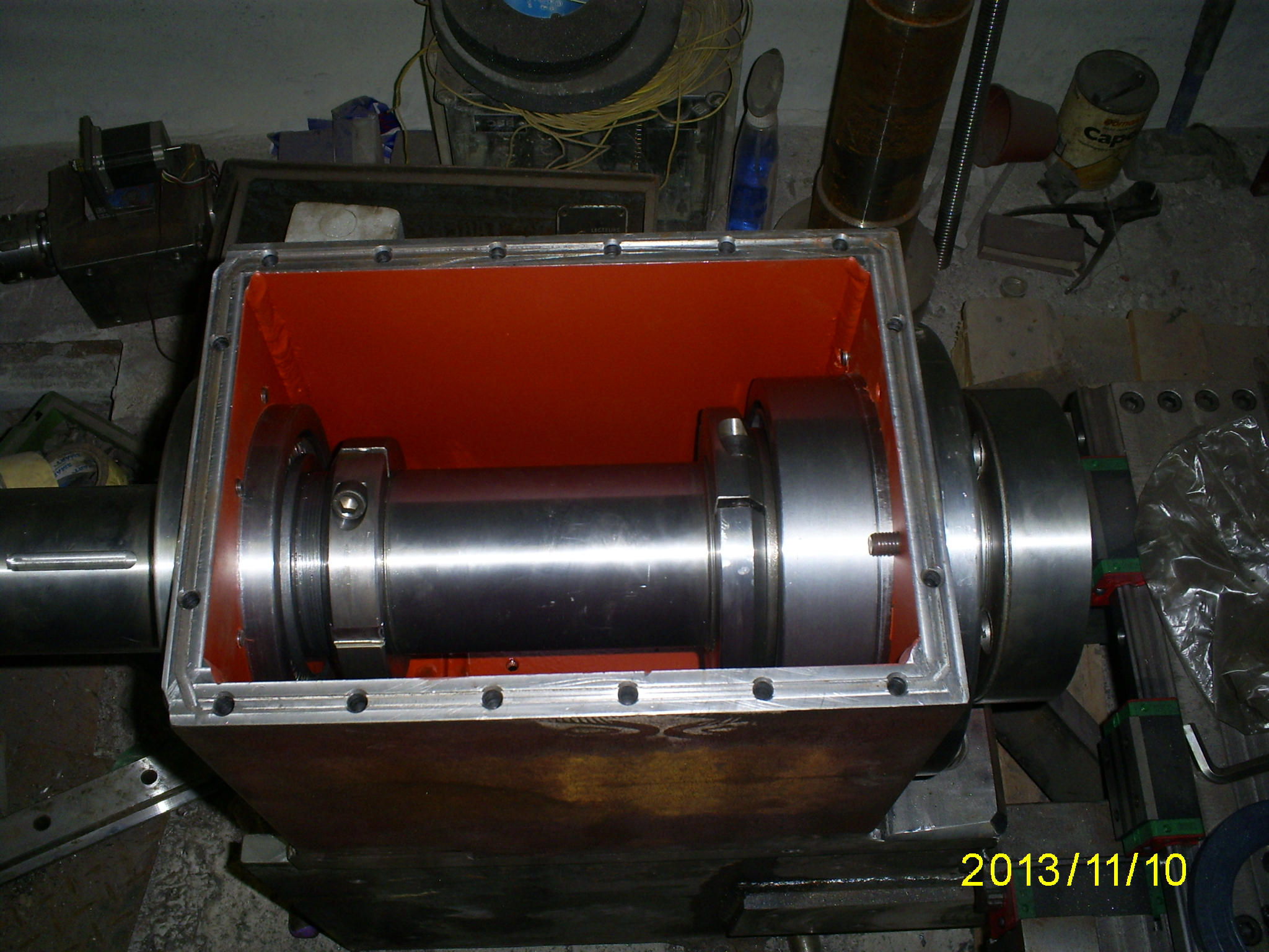

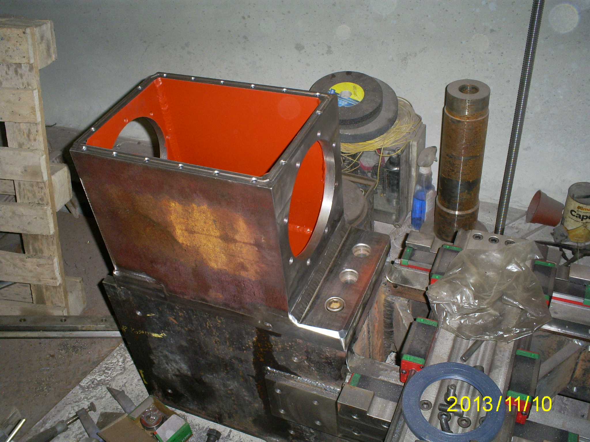

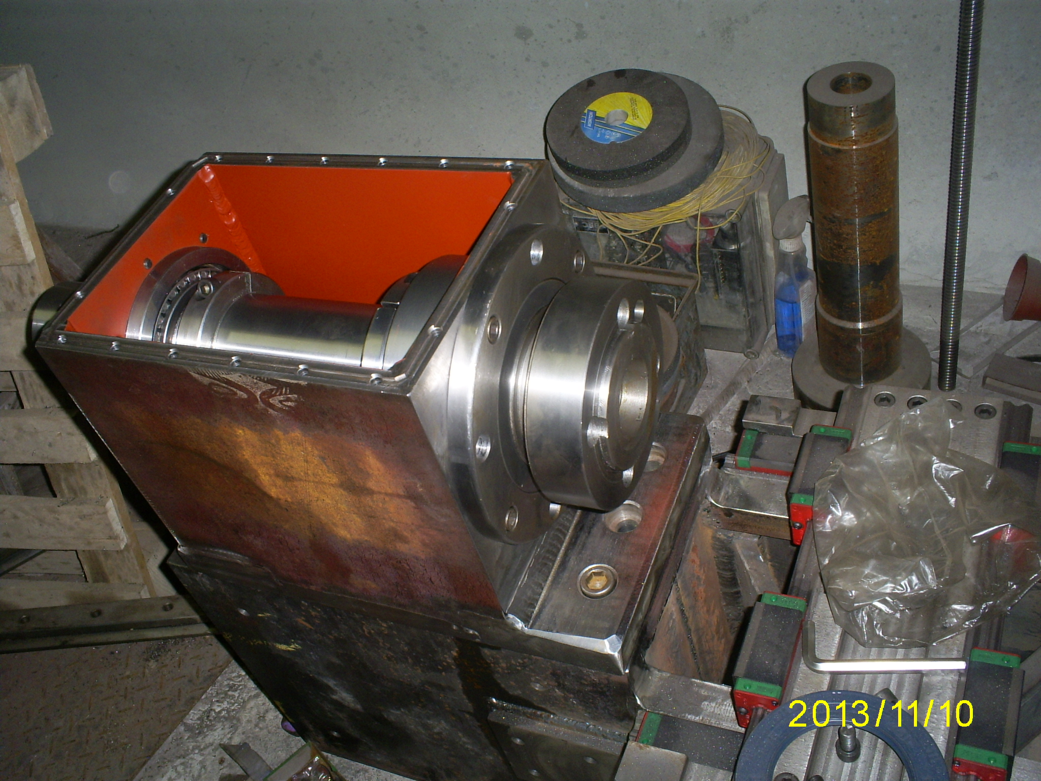

Post napisał: kamar » 10 lis 2013, 16:48
No , fachowa robota. Udowodniłeś że sie da , jeszcze przekonaj że warto :)
Dwa pytanka bo słabo widzę. Pamiętałeś o kanałkach powrotnych oleju z łozysk ?
I co trzyma to wrzeciono poosiowo ? bo lożyska chyba NN ?

Post napisał: IMPULS3 » 10 lis 2013, 17:11
kamar pisze:Udowodniłeś że sie da , jeszcze przekonaj że warto :)
Jeszcze nie koniec, więc jeszcze nie udowodniłem, :) a czy warto? Powiem tak, potrzebuje małej i lekkiej tokareczki z przelotem 56mm,( niewykluczone że będzie wożona tu i tam, :)) ciężko takie coś zdobyć, ma to mi też zastąpić szlifierkę do otworów i czoła, więc kupno kolejnej maszyny to też kilka tyś., więc finansowo to jakoś sie ta broni. Może byloby inaczej gdybym miał wszystko gdzieś zlecać, ale jak sobie sam to pospawałem i obrobilem to aż tak to nie boli... :)
kamar pisze:Pamiętałeś o kanałkach powrotnych oleju z łozysk ?
A jaśniej? :) Bo plan jest tylko trochę zanurzyć łożyska i tyle, niech się same chlapią...
Łozyska to stożkowe, przy uchwycie są dwa i to one trzymają osiowo wrzeciono, tylne tylko podpiera...

Post napisał: kamar » 10 lis 2013, 17:48
IMPULS3 pisze: Łozyska to stożkowe, przy uchwycie są dwa i to one trzymają osiowo wrzeciono, tylne tylko podpiera...
A to już mniej fajnie :) szczególnie jak chcesz na tym szlifować. To kanałki powrotne faktycznie zbędne.

Post napisał: IMPULS3 » 10 lis 2013, 18:26
kamar pisze:A to już mniej fajnie :) szczególnie jak chcesz na tym szlifować.
Nie wiem czemu ta niechęc do tego typu łożysk, mnie się podobaja..... A czas pokaże czy zdadzą egzamin. :)

Post napisał: kamar » 10 lis 2013, 18:41
Masz parę tokarek, są w którejś stożkowe ? :)
