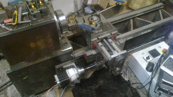

Jakieś nieśmiałe próby są, ale jest i problem, bo na konfiguracji tokarkowej nie pracuje silnik osi ''Z'' choć w programie pokazuje przesunięcia, a chodzi dopiero na konfiguracji frezarki... Jak ktoś coś wie co trzeba zrobic to chętnie sie i dowiem i ja. :) Oczywiście program sterujący to Linux. :smile:

IMPULS3 pisze: ale jest i problem, bo na konfiguracji tokarkowej nie pracuje silnik osi ''Z'' choć w programie pokazuje przesunięcia, a chodzi dopiero na konfiguracji frezarki...
Cudow ni ma :) Coś masz skopane w configu. Jeśli próbujesz jechać na configu z symulatora to nie pójdzie.

No właśnie u mnie to zawsze jakieś cuda, :), niby konfiguracje robione tak samo, piny tak samo opisane jak dla frezarki, więc chyba jednak cuda jak i ze zdjęciami.

Pewnie dałeś w configu kolejno axis_0 i axis_1, a powinno być 0 i 2

No właśnie nie, tak wygląda moje ini:

Zastanawiam się czy może coś być żle z wyprowadzeniami przewodu komputer-sterownik ? Na frezarkowym konfigu tokarka działa na osiach X Y, więc też nie do końca zgodnie.

Najprawdopodobniej skonfigurowałeś osie x i y zamiast x i z, a dokładniej podpiąłeś oś Z do pinów portu LPT przypisanych w hallu dla osi Y.
Tokarkowy config obsługuje tylko dwie osie, i zawsze są to osie X i Z czyli axis_0 i axis_2
W hallu może być zdefiniowane więcej osi, ale jak w configu dasz lathe=1 to tylko te dwie będą obsługiwane.

No nie wiem czy tak można bo wybiera się tokarkę i osie same się pojawiają, więc nic więcej nie grzebałem. Jak będę miał chwilkę wieczorem to porobię zrzuty kolejnych okienek kreatora i może wtedy okaże się co jest nie tak. Tym bardziej że jest to kolejna konfiguracja która zachowuje się tak samo.

To, co podaje w okienku z pinologią konfigurator, wcale nie musi odpowiadać stanowi faktycznemu. To ty masz zadbać, żeby odpowiednim pinom zostały przypisane konkretne osie.
W trakcie konfiguracji zamień wpisy dotyczące osi Z wstawiając tam piny, przypisane teraz dla Y i powinno zadziałać.
