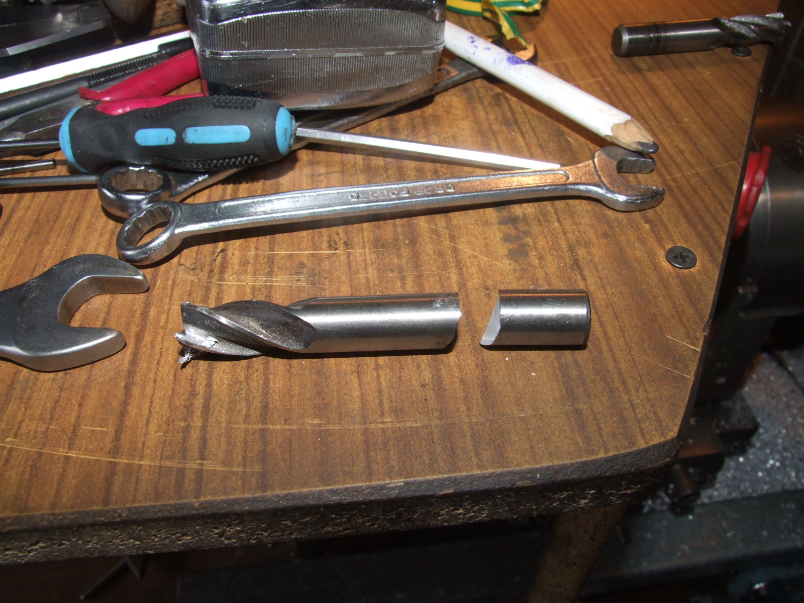

Raczej mokry chińczyk nad obecnym wrzecionem - nie pokłócą się, da się wtedy szybko małym wiórem na dużej powierzchni, i wolniej, za to grubo na mniejszej.
Troche brakuje watów w silniku - dałem zagłębienie 1 mm w aluminium frezem 12 mm, posuw 300mm/min ok 1000 obrotów - i szło, dopóki silnik nie stanął - ma nominalnie 900 obrotów, przełożenie 1 do 2,5 mniej więcej, i ten tysiąc na wrzecionie osiągam kręcąc go na falowniku do 120 Hz. A wtedy z 1,1 Kw zostaje niewiele...
Oglądacze niech zatkają uszy - komentarz mocno niewybredny :)
I kieszonka w stali - frez 12 mm, przybranie 0,2 mm, wjazd po rampie, potem spiralka do środka i znowu rampa, spiralka etc aż do dna kieszeni. Kodu nie wrzucam, bo jeszcze nie do końca mi się podoba.

coś ta tokarka udaje frezarkę MIKI ;)
a ten złamany frez - to na mój gust brak sztywności na "stole"
MlKl
Posty w temacie: 154
Posty: 3703
Lokalizacja: Błonie
#277
Post napisał: MlKl » 18 wrz 2013, 23:55
Złamany frez jest efektem zatrzymania wrzeciona w trakcie posuwu roboczego. Za dużo od niego wymagałem :) A stół bardzo sztywny nie jest - niemniej pozwala pobawić się w stali bez problemu.

MlKl pisze:Złamany frez jest efektem zatrzymania wrzeciona w trakcie posuwu roboczego
z braku sztywności i pojawienia się drżenia mogło wzrosnąć zapotrzebowanie na moment wrzeciona...
fajnie było by mieć super dokładny i wielo-klatkowy (ze 100 klatek na sekundę) film z momentu łamania...
Trochę mnie dziwi, na filmie wyraźnie widać, że wrzeciono staje, czemu nie zatrzymałeś całości (ten śliczny kapturek E-stopu to tylko atrapa ?), efekt końcowy był do przewidzenia.

Frez strzelił w momencie, gdy naciskałem klawisz Escape.
