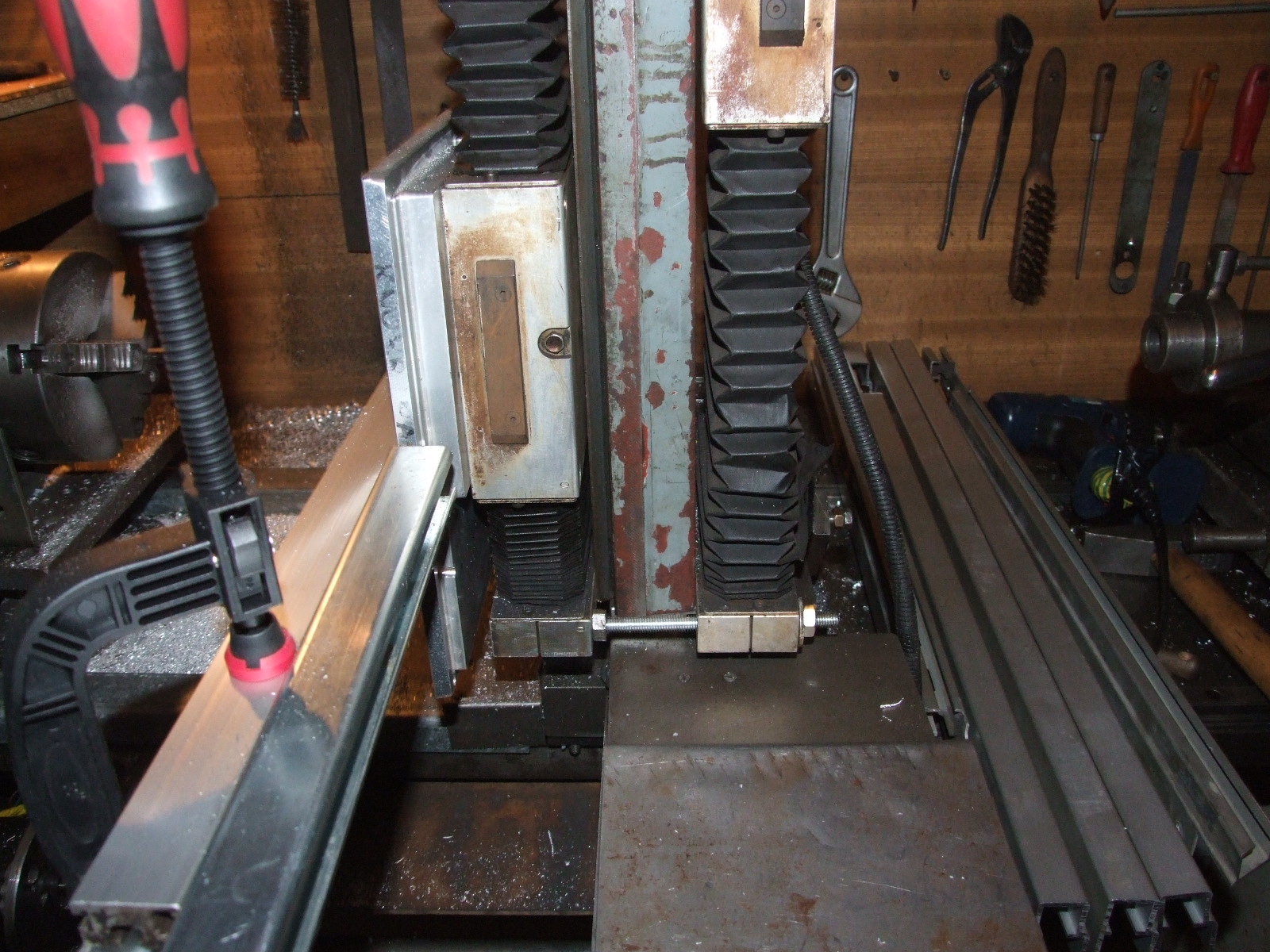

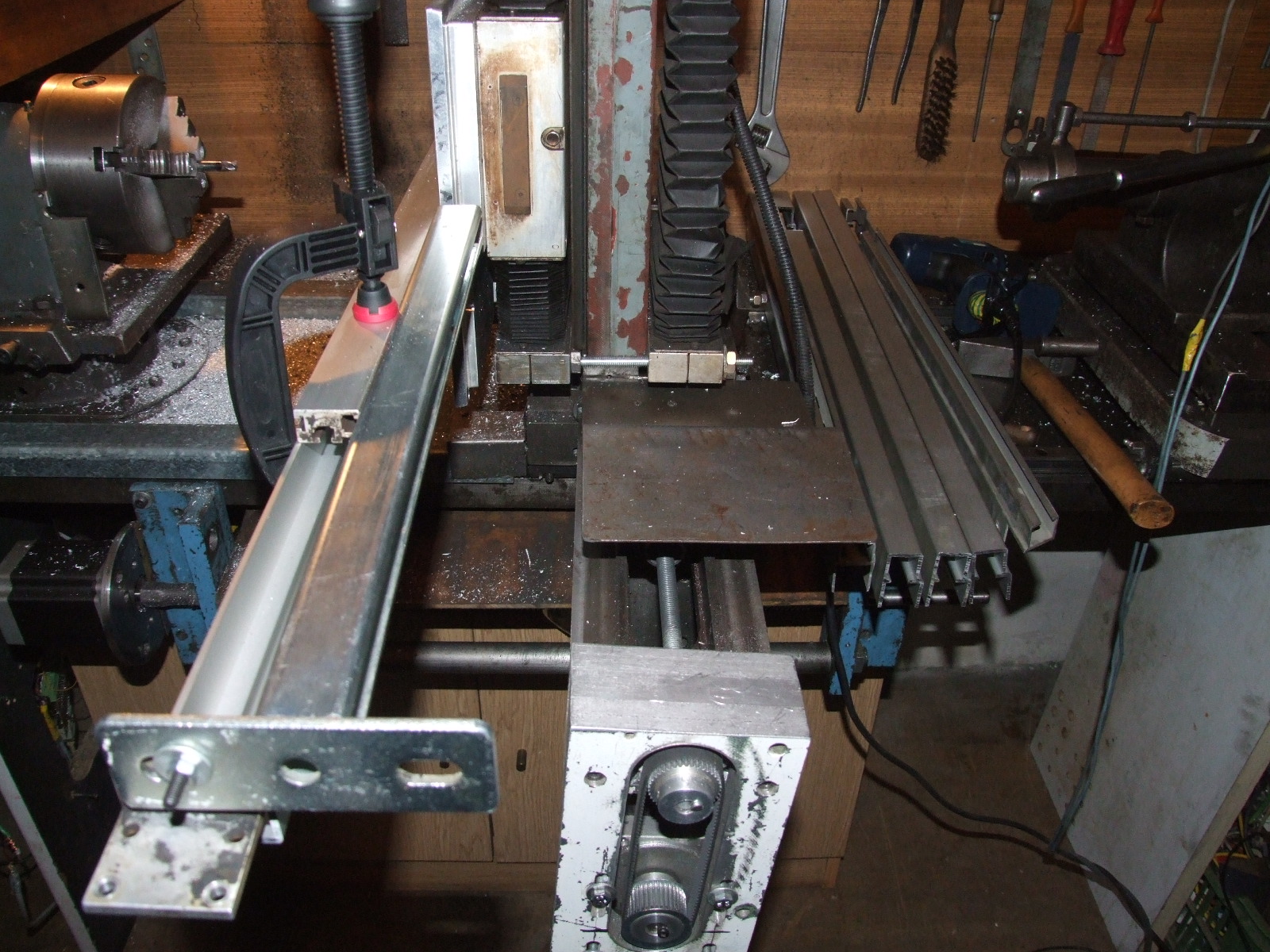

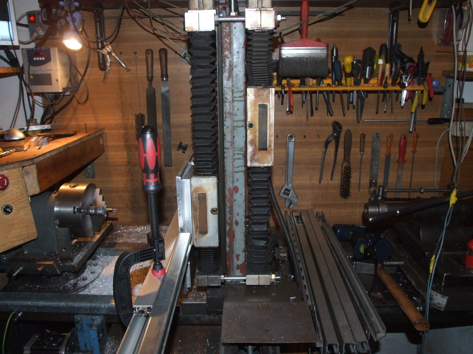

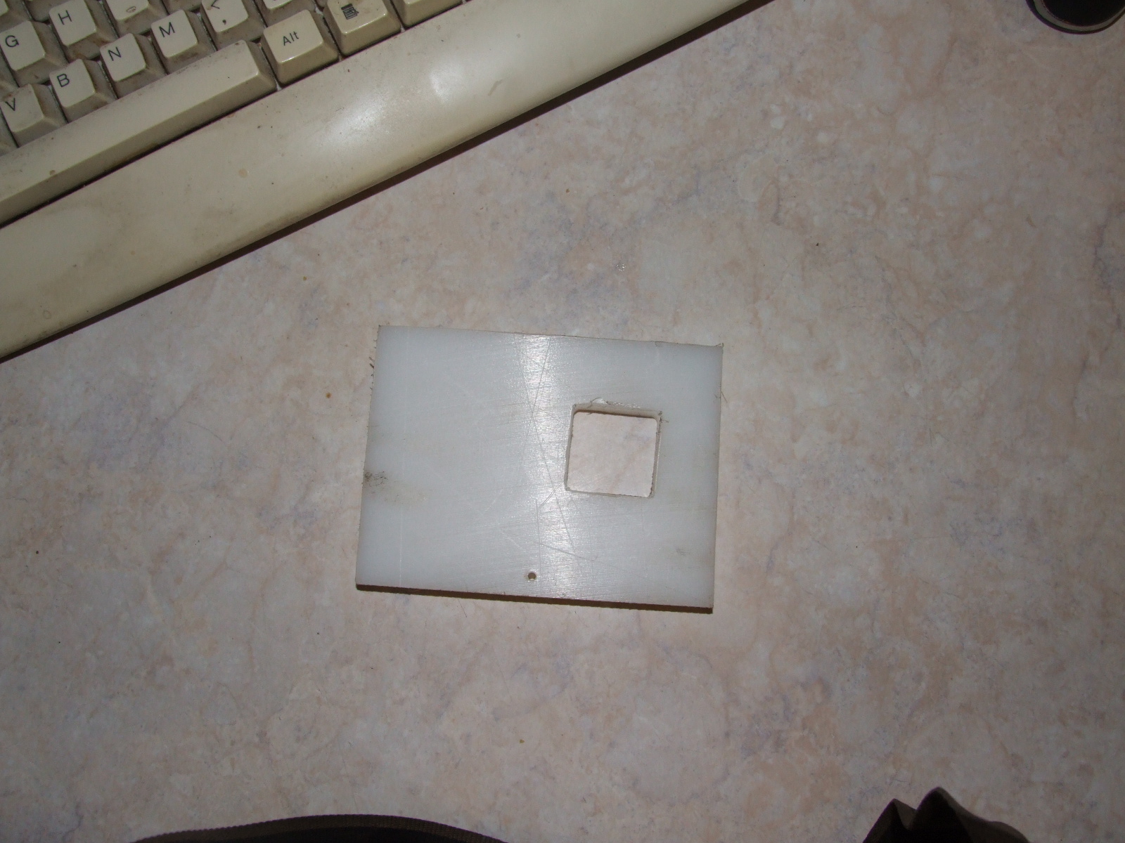

Już nie tylko toczy, ale i frezuje - wreszcie się przemogłem, i zrobiłem przystawkę frezerską.
Czysta partyzantka, jak to u mnie, ale działa. Filmik na jutuba się ładuje - w ramach testu wyciąłem kwadratowy otwór w polietylenie.
Procedura kamara, uzdatniona przeze mnie - zejście po rampie, zakończenie na płasko

Post napisał: kamar » 05 wrz 2013, 22:53
MlKl pisze:
Procedura kamara, uzdatniona przeze mnie -]
Zmień nazwę - to już nie kieszeń :)

Post napisał: mc2kwacz » 05 wrz 2013, 23:46
Taki porządny kawałek tworzywa zmarnował... :)

Post napisał: MlKl » 06 wrz 2013, 00:01
kamar pisze:
MlKl pisze:

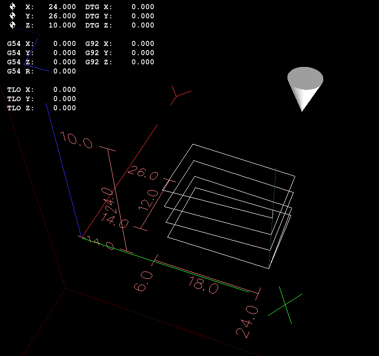

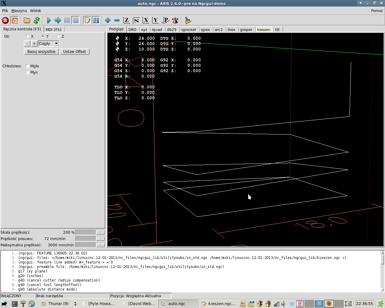

Raczej jeszcze nie kieszeń :) Po odpaleniu toto chciało dłubać najpierw jeden bok kwadratu, a potem obrys skokami. Nie dochodziłem, czemu nie chce wycinać środka, wywaliłem, co mi nie było akurat potrzebne i tyle. G-codu z rok nie tykałem - nie miałem potrzeby. Teraz znowy będę musiał od czasu do czasu :)
[youtube][/youtube]
Kod: Zaznacz cały
(         KIESZEŃ PROSTOKĄTNA    )
( Kamar                          )
( Time-stamp: <2012-02-19 14:26> )
(info: Frezowanie kieszeni prostokątnej )
o<kieszen> sub
#<frez> = #1   (=8 frez)
#<x_pocz> = #2 (=20 X początkowy)
#<x_kon> = #3  (=10 X końcowy )
#<y_pocz> = #4 (=10 Y początkowy)
#<y_kon> = #5 (=190  Y końcowy )
#<glebokosc> = #6  (=-10 głębokość  )
#<glebokosc_poczatkowa> = #7 (=0 głębokość poczatkowa )
#<skok> = #8 (=2 skok)
#<predkosc_bok> = #9 (=60 prędkość bok)
#<predkosc_dol> = #10 (=40 prędkość dół)
#<pokrycie> = #11 (=1 zachodzenie w mm )
#<odjazd_z> = #12 (=10 Odjazd w osi Z )
#<przyrost>=[#<frez>-#<pokrycie>]
#<x_fak>=[#<x_kon>-[#<frez>/2]]
g17 g21 g61
g0 x[#<x_pocz>+[#<frez>/2]] y[#<y_pocz>+[#<frez>/2]]
m3 s1
m8
#<akt_glebokosc> = #<glebokosc_poczatkowa> ( aktualna glebokosc )
g0 z[#<akt_glebokosc> +1]
G1 Z[#<akt_glebokosc>] F#<predkosc_dol> ( dobieranie poczatkowe )
o130 while [#<akt_glebokosc> GT #<glebokosc>]
  g1  z[#<akt_glebokosc> - [#<skok>/4]] y[#<y_pocz>+[#<frez>/2]]
       z[#<akt_glebokosc> - [#<skok>/2]]x[#<x_kon>-[#<frez>/2]]
       z[#<akt_glebokosc> - [#<skok>/4*3]]y[#<y_kon>-[#<frez>/2]]
       z[#<akt_glebokosc> - [#<skok>]]x[#<x_pocz>+[#<frez>/2]]
   #<akt_glebokosc> = [#<akt_glebokosc>-#<skok>] ( ustalenie glebokosci )
  ( jezeli nizej limitu to jade max )
     o131 if [#<akt_glebokosc> lT #<glebokosc>]
           #<akt_glebokosc> = #<glebokosc>
     o131 endif
o130 endwhile
       z[#<akt_glebokosc> - #<skok>] y[#<y_pocz>+[#<frez>/2]]
       z[#<akt_glebokosc> - #<skok>]x[#<x_kon>-[#<frez>/2]]
       z[#<akt_glebokosc> - #<skok>]y[#<y_kon>-[#<frez>/2]]
       z[#<akt_glebokosc> - #<skok>]x[#<x_pocz>+[#<frez>/2]]
     g0 z#<odjazd_z>
o<kieszen> endsub
Ciut poprawione - teraz zjeżdża prawidłowo i równomiernie.

Post napisał: kamar » 06 wrz 2013, 05:38
MlKl pisze: Raczej jeszcze nie kieszeń :) ]
Raczej nigdy nie będzie :) Wypadałoby odróżniać kieszeń od konturu :) Ale żeby wybierać kieszeń z zagłębieniem po skosie to trza mieć Twoje poczucie humoru. :)

Post napisał: MlKl » 06 wrz 2013, 09:34
Na tą chwilkę potrzebny był mi kontur - i tyle napisałem. Jak będę potrzebował kieszeń, dodam sekcję planującą wnętrze konturu co skok - najprawdopodobniej po spirali.

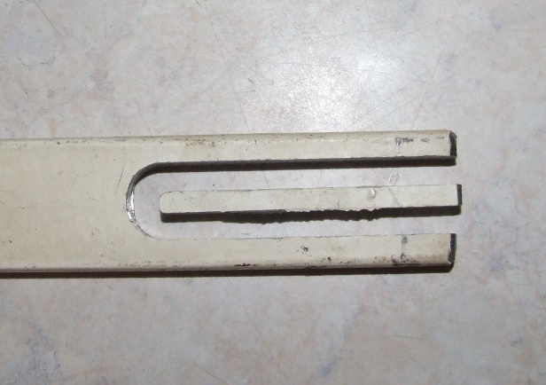

Nie sądziłem, że toto da radę w stali - okazuje się, że jednak potrafi :)
Płaskownik 6 mm, frez czteropiórowy 5 mm średnicy, obroty ok 1000, posuw 60 mm/min 0,5 mm zagłębienia na przejazd.
Co prawda wyszło nie tak, jak się spodziewałem - napisałem, a raczej poprawiłem procedurkę pod użycie komend G41 i G42, ale działa akurat na odwrót, niż oczekiwałem. Kompensacja wewnętrzna pojechała po zewnątrz. Wycięte powinno być to, co w środku zostało...
Ale to zdaje się kwestia odwrócenia kierunku, żeby frez brał z włosem, a nie pod włos, i powinno byc OK.
Najważniejsze, że w ogóle można coś porzeźbić w stali. Wiadomo, że nie założę głowicy fi 60, ale małym frezem powolutku wykopię to, co będę potrzebował.
