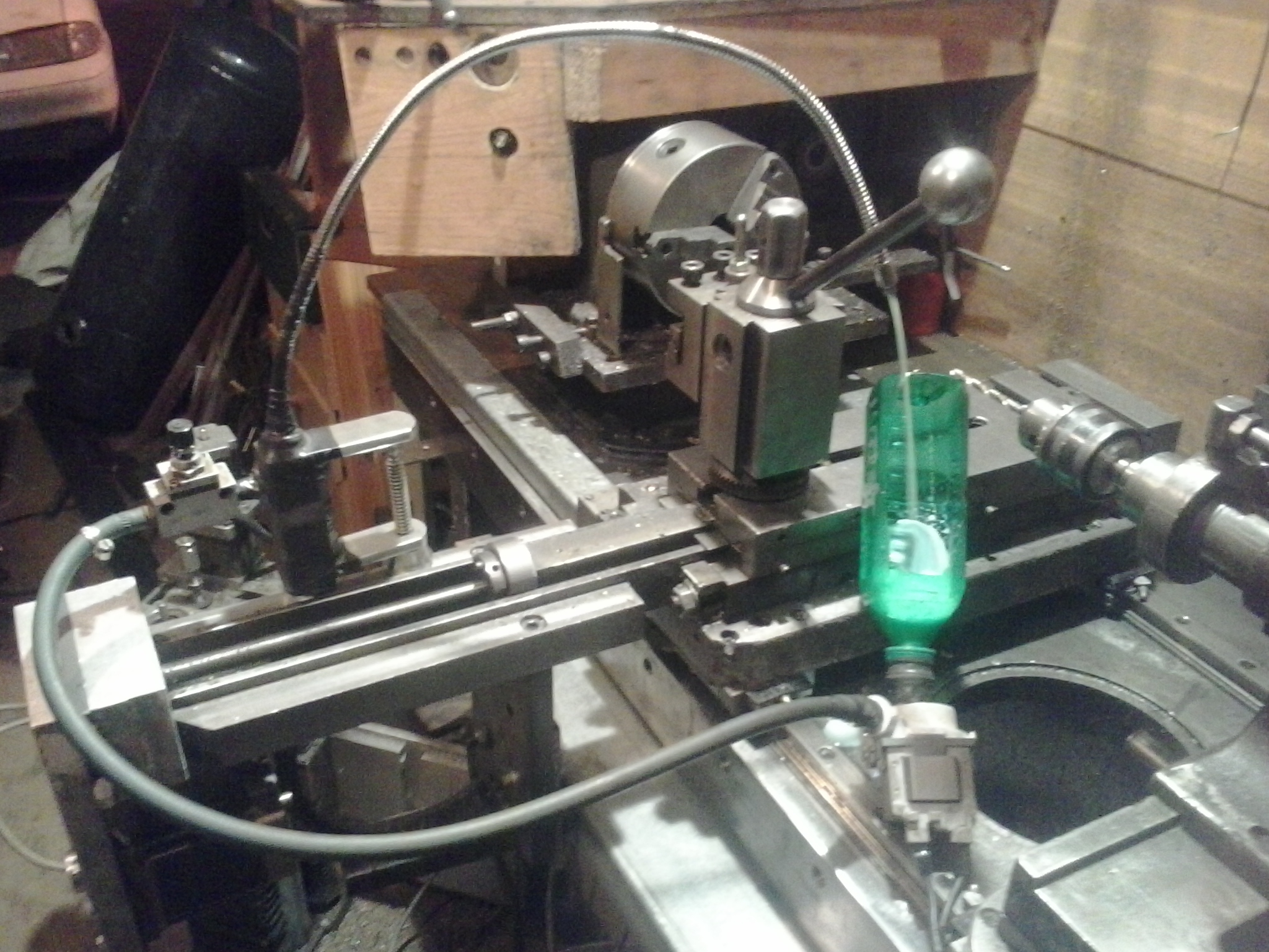

Tokarynka się rozwija - dostała wreszcie śrubę kulową w osi Z, nakrętka do śruby w osi X zamówiona w Poltechu, powinna dojechać w tym tygodniu. Y od początku był na kulowej 20x5 NSK, taka sama poszła do Z-ki. W X więcej jak 16 nie wejdzie.
Przystawka frezerska na wałkach 25 odchodzi do lamusa historii - wyfrezowana jest już podstawa z blaszanego kątownika o ściance 40 mm :)
Powstaje też system podawania chłodziwa, oparty na pompce z pralki i zepsutej lampce LED na giętkim przewodzie - istotny był ten przewód, i magnesy mocujące ustrojstwo w dowolnym punkcie maszyny. Pojemnik na baterie posłuży za odstojnik wiórów, które w chłodziwie będą się zapewne pojawiać. Regulację strumienia cieczy zapewnia zaworek od pneumatyki. Wszystko oczywiście ze złomu :)
Pozostało dorobić wanienkę odpływową i zbiornik na chłodziwo z prawdziwego zdarzenia.

Post napisał: markcomp77 » 12 mar 2014, 10:39
fajnie wygląda to nalewanie - ale dlaczego się napój nie pieni?

Post napisał: kamar » 12 mar 2014, 10:58
markcomp77 pisze: dlaczego się napój nie pieni?
Bo sika po nogawce :)

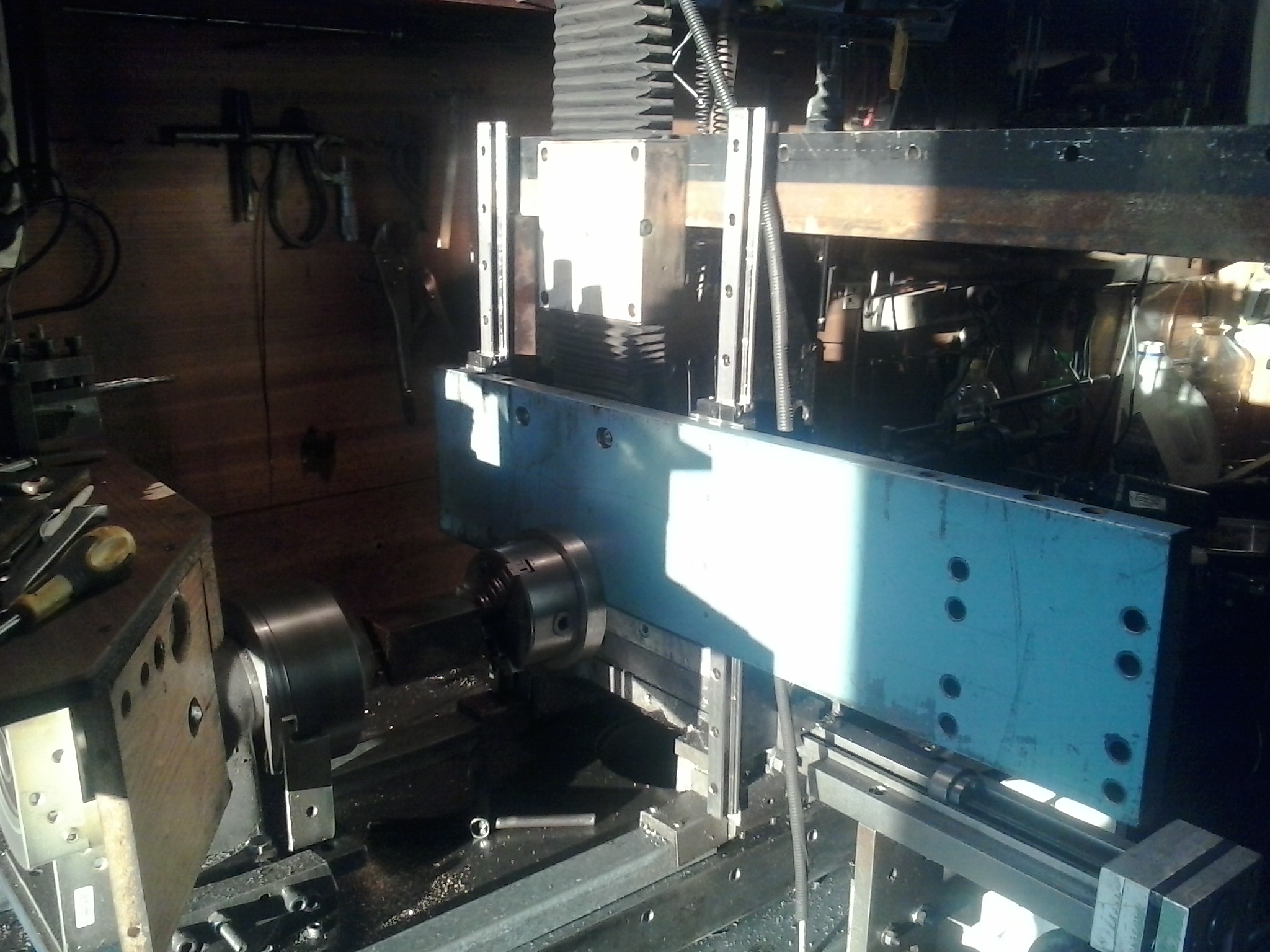

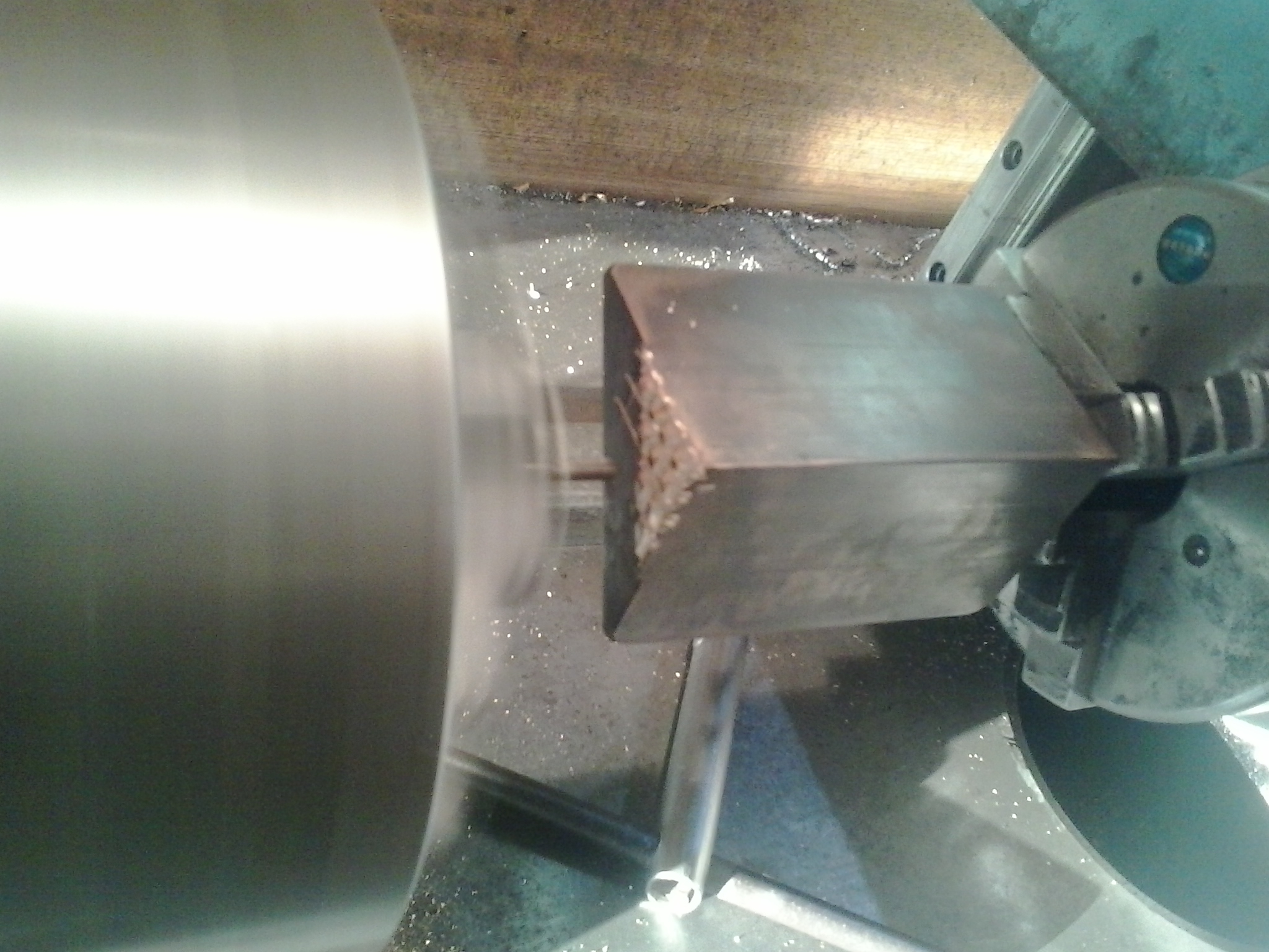

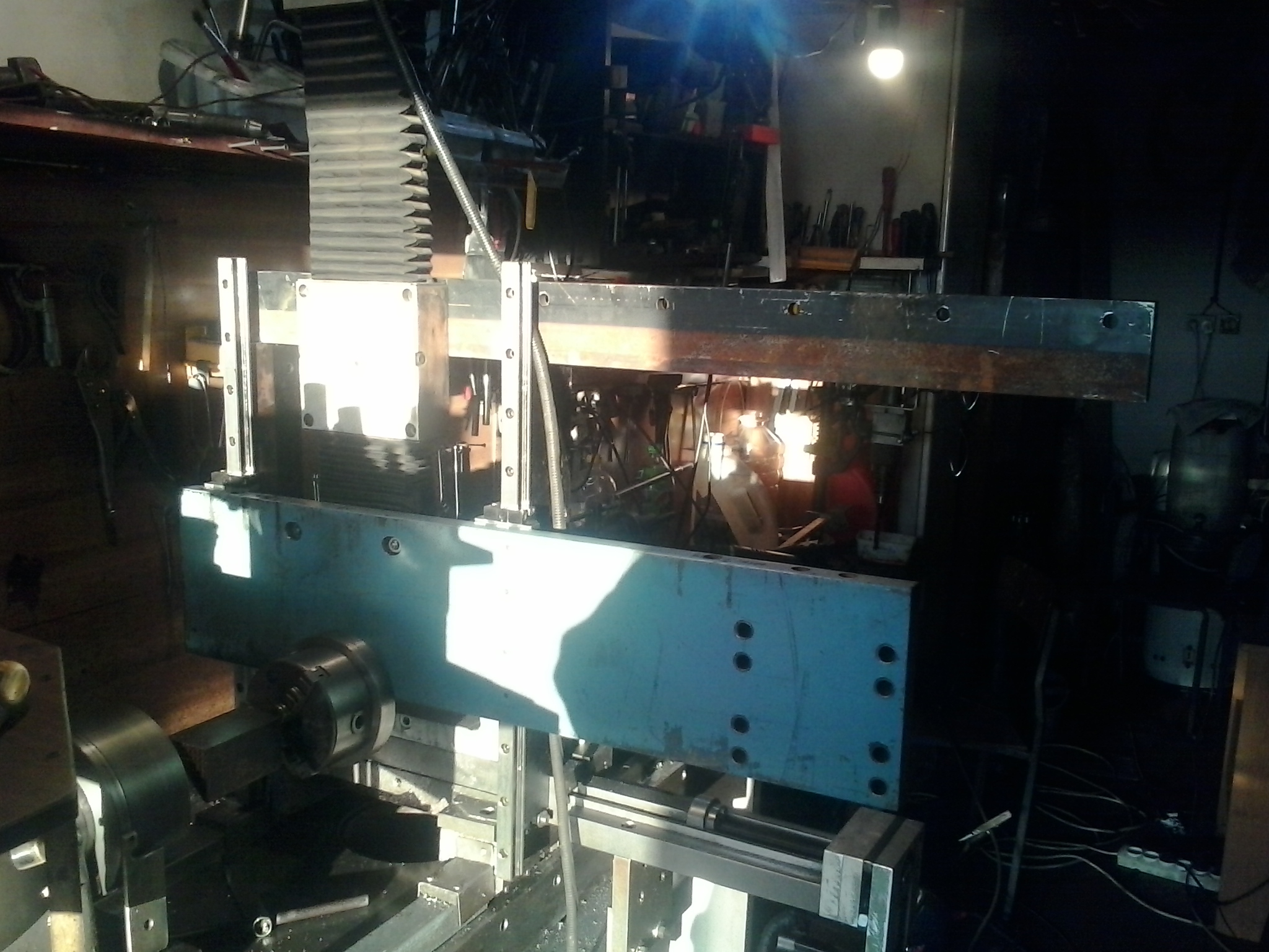

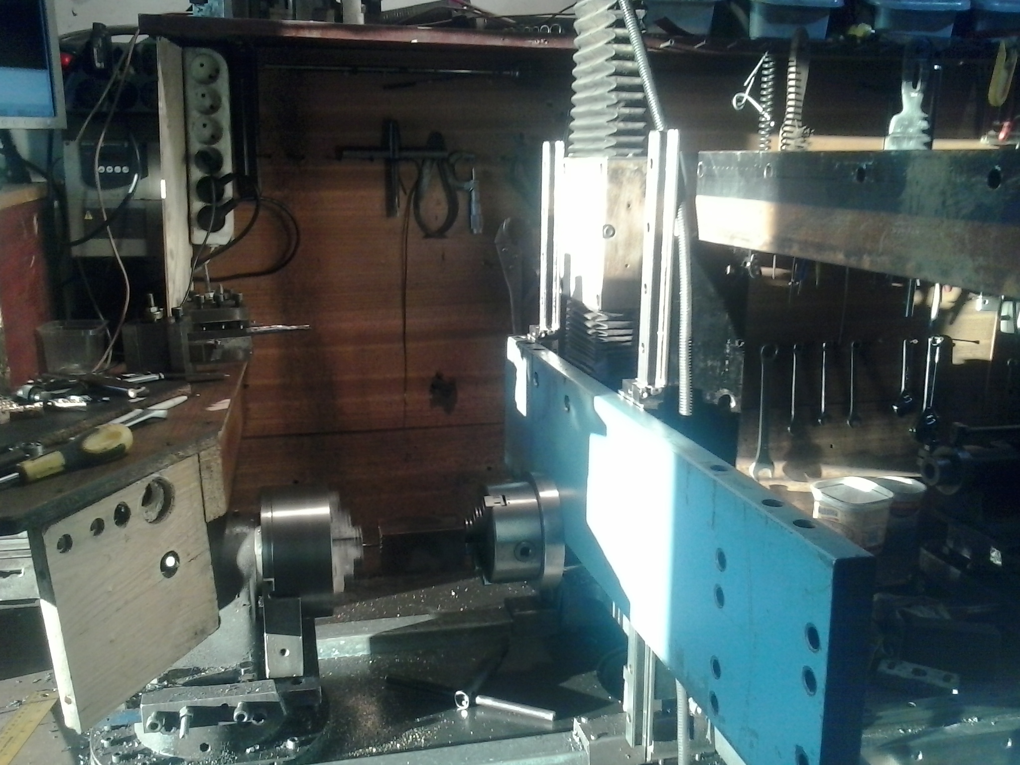

Pierwsza robota na nowej przystawce frezerskiej. Detal mocowany w uchwycie tokarskim 125 przelotowo - długi na ponad pół metra. Obróbka odbywa się 35 cm od krawędzi posuwu poprzecznego, na którym przymocowana jest przystawka.
Waga przystawki - ok 150 kg. Zakres roboczy 350 x 180 mm. Ciekawostka - da się toczyć drobne (do ok 100 mm średnicy) detale z podparciem konikiem bez zdejmowania przystawki.
Ta niebieska blaszka, do której przykręcony jest uchwyt, waży 80 kg, 30 mm grubości. Taka długa specjalnie - do mocowania podzielnicy, czy dłuższych detali. Jeszcze nie owiercona i pogwintowana otworami do mocowania detali.
Prowadnice i wózki Rexroth 25, poprzednia przystawka robi za śrubę pociągową - po co mam kombinować coś nowego :)

Post napisał: IMPULS3 » 14 mar 2014, 07:49
MlKl pisze:Prowadnice i wózki Rexroth 25, poprzednia przystawka robi za śrubę pociągową - po co mam kombinować coś nowego :)
Podobno w życiu trzeba chcieć ale i mieć szczeście. Skoro kolega potrafi na złomie trafić na takie prowadnice to musi nad głową czuwać jakaś szczęśliwa gwiazda. :)
Miki nie rozwijaj już tej tokarki, buduj osobną frezarkę, to jest inny świat jak każda robota ma swoją maszynę zwłaszcza ze chyba na dobre wsiąkłeś w to żelastwo. :)

Post napisał: MlKl » 14 mar 2014, 08:30
Mam taki plan, ale przystawka była potrzebna na wczoraj - pilna robota do wykonania. Możliwość frezowania na tokarce ma swoje zalety. Mogę np wyfrezować dowolny wpust w czole wałka o niemal dowolnej długości. W tej chwili jestem już najlepiej wyposażonym fachowcem w swojej wsi - są firmy lepiej wyposażone, ale nie robią usług dla ludności. I do mnie trafiają robótki typu groty do lanc ułańskich, klucze do korków zbiorników ciśnieniowych w kształcie przerośniętego torxa, czy elementy wyposażenia do motocykli Harley Davidson.
Złom użytkowy kupuję ostatnio setkami kilogramów - pojawia się naprawdę dużo kasowanego sprzętu CNC.
Przystawkę budowałem dwa dni - z czego najdłużej zeszło się z wyfrezowaniem podstawy z 40 kilowego puca stali.
Przy okazji miałem możliwość porównać cięcie ręczne piłą do metalu z mechanicznym - w praktyce przechechłanie tego frezem 20 zajęło porównywalny czas, ale było dużo głośniejsze.
