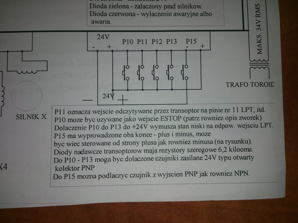

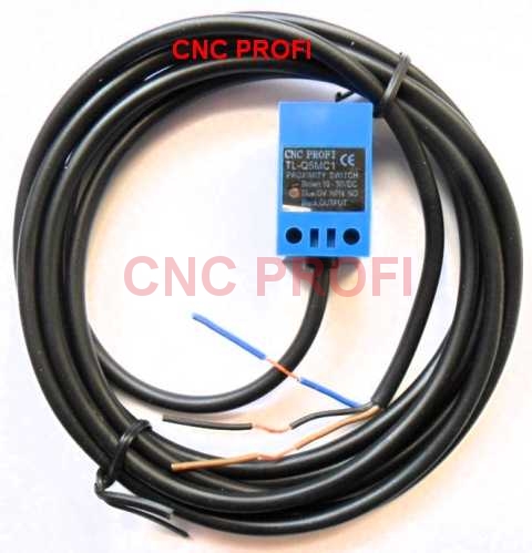

Jestem na etapie doboru krańcówek
Pytanie do właścicieli sterowników ZELRP:
Jakie krańcówki użyć do bazowania i bezpieczeństwa?
Na pewno 3 wejścia sterownika zarezerwowane są na niezależne 3 czujniki baz. I tutaj mogę użyć PNP NC czy PNP NO?
I te bazy mogą robić również za krańcówki bezpieczeństwa? Czy lepiej użyć 6 niezależnych krańcówek?
Krańcówki wpinam szeregowo pod jedno wejście czyli PNP NC i chyba to jest dla mnie logiczne.
No i tu mam kandydata link
Będzie ok?
Nie staraj się wszystkiego zrozumieć, bo wszystko stanie się niezrozumiałe :D

#76
Post napisał: Dudi1203 » 07 paź 2013, 18:11
Krancowki generalnie robi sie tak, zeby w stanie "niewciśniętym" płynął przez nią prąd, a najazd powodował odłączenie tegoż prądu.
Dlaczego sie tak robi? Otoż jest to takjakby "samozabezpieczenie" maszyny. W razie awari krancowki nie ruszysz maszyną. W sytuacji, gdyby bylo odwrotnie, moglbyś włączyć maszyne i najechać na niedziałającą krańcówkę, mogąc coś uszkodzić.

#77
Post napisał: pool82 » 07 paź 2013, 18:20
Ok, dlatego NC (normal close) dla krańcówek jak najbardziej w porządku.
Tylko nie wiem czy te NC mogę tak samo podłączyć do czujników bazowania osi dla sterownika ZELRP, stąd moje pytanie. Poniżej opis podłączenia, którego za cholerę nie rozumiem :)

#78
Post napisał: skrzat » 07 paź 2013, 20:01
Możesz

#79
Post napisał: pool82 » 08 paź 2013, 10:49
Dobra a co z podłączeniem czujników jako bazujące i bezpieczeństwa w jednym?
Da radę to zrobić pod Mach 3 tak, żeby podczas najeżdzania na czujniki zerować położenie osi i żeby nie zatrzymywać awaryjnie maszyny, a jednoczesnie żeby podczas normalnej pracy w razie najechania na ten czujnik zatrzymało maszynę?

#80
Post napisał: kak » 08 paź 2013, 11:09
Tak właśnie się ustawia w Machu. Bo wszystkie krańcówki robią to samo. Dają sygnał po najechaniu na którąkolwiek. Jak wciśniesz klawisz Home, to oś Z rusza najpierw i wszystko jedno która krańcówka zostanie wciśnięta - zbazuje to oś Z. Dlatego też mam wszystkie podłączone szeregowo do jednego wejścia.
Jak nie wciśniesz Home, to wszystkie kontakty są kontaktami bezpieczeństwa.
