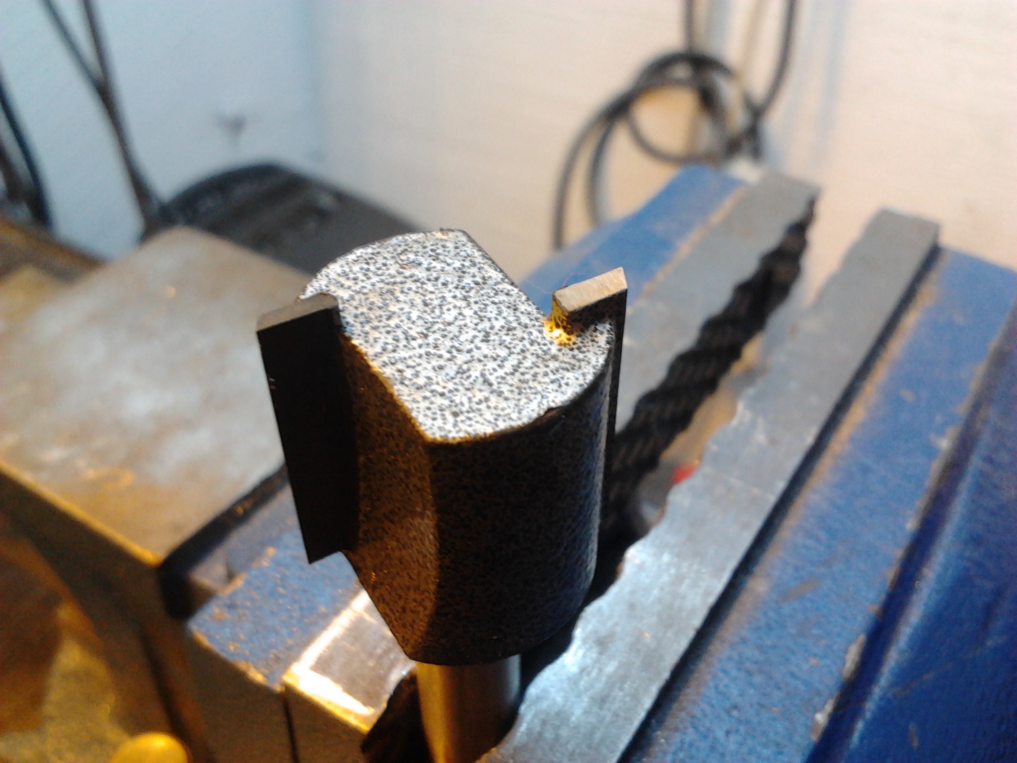

Te listwy wolałbym przykręcić, żeby nie trzeba było kiedyś młotem odrywać, a po montażu splanować oczywiście, że trzeba.
Teraz mam jednak nierówność stołu rzędu 2mm i później tyle musiałbym alu zbierać.

Możesz tworzyć coś w rodzaju ciasta francuskiego czyli konstrukcję warstwową. Najpierw zebrać warstewkę betonu co wstępnie wyrówna powierzchnię i pogłębi przestrzeń. Można to chyba osiągnąć frezem widiowym. Proxxon da radę. Następnie dla wzmocnienia betonu i wyrównania różnych wygryzień które pewnie powstaną, można powierzchnię zagruntować żywicą a jeszcze lepiej nałożyć od razu nieco grubiej szpachlówkę żywiczną do reperacji samochodów. Są takie szpachlówki także z pyłem aluminiowym. Masę do szpachlowania można też zrobić samodzielnie przez wymieszanie kompozycji żywicznej choćby z talkiem. Jeżeli nałożysz grubiej to po związaniu można by znowu splanować powierzchnię, tym razem żywicy. Powstanie równa powierzchnia do której będzie można już bez szczególnych komplikacji przykręcić sztabki przyszłego stołu teowego z aluminium. Po takim przygotowaniu podłoża stół powinien być na tyle równy że może i nie będzie potrzeby stosowania jego końcowej obróbki .

Jutro przejadę się po sklepach i takiego freza poszukam. Jeszcze tylko trzeba go jakoś zamocować.

Post napisał: noel20 » 30 sie 2013, 23:51
diodas1 pisze:w krytycznych przypadkach trzeba będzie wypuszczać z niego powietrze. Tak się czasem robi kiedy wysoki samochód nie mieści się pod wiaduktem
A to najwyżej tak będę robił i biedy nie ma ;)
[ Dodano: 2013-08-31, 21:03 ]
Zakupiłem dziś freza z widią:
Chwyt na fi8. Czas pomyśleć gdzie to włożyć :P
Może jakiś uchwyt do wiertarki uda się zrobić...

Post napisał: zacharius » 02 wrz 2013, 09:36
Diodas: i nie kruszy sie taki frezik? podstawowo jest przeznaczony do laminatów szklanych/weglowych ciąłem też takim alu (ale nie za dobre to wyszło)
Noel: no ciekawy ten frez. obawiam sie że może się okazać że widia a widia jest różnica
