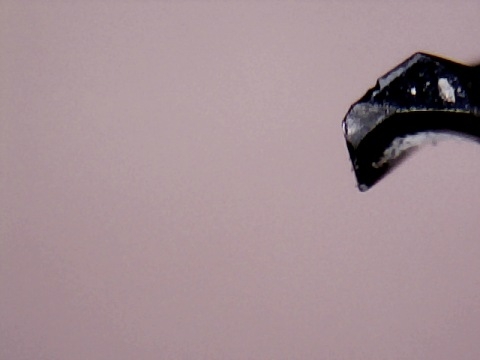

tak przy okazji zapytam , czy ktoś uŻYWAŁ do PCB frezow diamentowych a dokładniej frezów z ostrzem z spiekanych diamentów PCD ? Wiem że są delikatne i nie znoszą np. puknięcia o kawałek stali ale z innej strony wiem że są niesamowicie wytrzymałe na prace w np. laminatach szklanych , wielokrotnie bardziej niż frezy z weglika .

kwarc pisze:tak przy okazji zapytam , czy ktoś uŻYWAŁ do PCB frezow diamentowych a dokładniej frezów z ostrzem z spiekanych diamentów PCD ? Wiem że są delikatne i nie znoszą np. puknięcia o kawałek stali ale z innej strony wiem że są niesamowicie wytrzymałe na prace w np. laminatach szklanych , wielokrotnie bardziej niż frezy z weglika .
Ja nie miałem jeszcze okazji i tyle frezuje płytek, że nie będę jej miał jeszcze prędko.
Dla mnie frez ze zwykłego węglika spiekanego wytrzymał max kilka miesięcy. Później go przypadkiem ukruszyłem. Kosztują takie 1$ więc u mnie pcd nie mają racji bytu, bo chyba one kosztują od 50$ w górę. Znajomy używa też takich ze zwykłego węglika i jak dobrze pamiętam to średnio każdy robi powyżej 60 metrów w laminacie z czego taki zużyty widziałem pod mikroskopem to ostrze jest zużyte w miejscu gdzie tnie miedź nie laminat.
[ Dodano: 2013-12-25, 20:20 ]
Żeby nie być gołosłownym... To jest fez wiercący 0,7mm dwuostrzowy, który już swoje zrobił:
