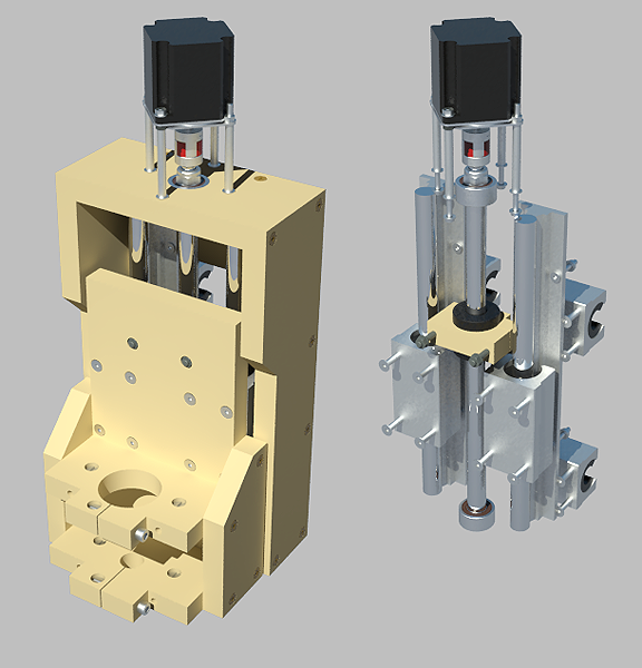

Prowadnice mają 272 mm. Prześwit między podniesionym wrzecionem (dołem zetki) a stołem to 103 mm. Całkowity dystans, po którym porusza się wrzeciono to 123 mm. Jednak w stosunku do ostatniego zdjęcia zmieniłem mocowanie silnika oraz osadzenie łożyska. Silnik jednak będzie na dystansach. Dzięki temu mogę w przyszłości zamocować inny silnik nie martwiąc się za bardzo o wymiary. Dużo łatwiejsze będzie też mocowanie sprzęgła.
Moje śruby się "zataczają" i w przyszłym tygodniu powinienem mieć Zetkę gotową, to wrzucę zdjęcia.
Na razie tylko render ale widać na nim co i jak.

Śruby już mam zatoczone, jednak tak jak się obawiałem nie potrafię sobie poradzić z mocowaniem nakrętki. Potrzebuję więc jakichś podpowiedzi.
Zobaczcie na zdjęciach trochę mało miejsca na rozwiązanie "drewniane" - już sprawdziłem - jest za słabe. Na rysunku zaznaczyłem jakie wymiary miała wersja ze sklejki. Po nawierceniu otworów okazało się, że to wszystko było by dobre gdybym to zrobił z metalu.
Obrazek Obrazek Obrazek
Ma ktoś z was jakiś pomysł na to jak to wykonać we własnym zakresie?

Może od przodu i od tyłu zrobić otwory, nagwintować i przykrecić do czegoś, zamiast do okoła nakretki?
Nie lepiej kupić coś gotowego i dopasować?

Czy obejmę na nakrętkę napędową nawiercałeś i skręcałeś w podobny sposób jak uchwyt wrzeciona?
Jeśli tak to spróbuj innego sposobu...
Uchwyt tak jak na twoim rysunku, rozcięty w połowie wysokości i skręcany śrubami po bokach nakrętki napędowej. Śruby na tyle długie aby złapać przez "blat" osi Z.
Ze względu na ograniczone miejsce nakrętki raczej musiały by być wpuszczone w sklejkę.

też już do tego doszedłem by wykorzystać coś gotowego. Ostatnim pomysłem jest kątownik, w którym wywiercę dziurę ø17 oraz 2-3 dziurki ø4. Odpowiednio wywiercę i nagwintuję dziurki M4 w nakrętce. Najbardziej się martwię o to "odpowiednio".
@Raven
Taka była moja pierwsza wersja mocowania śruby ale odpadła z dwóch względów.
  • 1. za mało miejsca z boku na porządne śruby.
    2. po przecięciu sklejki w dwóch miejscach nie idzie tego skręcić tak by nie przekrzywić nakrętki nie mówiąc już o tym, że ze względu na niedokładności domowej produkcji, najlepiej byłoby to skręcać na żywo, tzn. gdy zetka już jest montowana i śruba wkręcona.
Nie wiem czy to jasne co piszę ale jest to problem manualno-logistyczny, z którym sobie nie dałem rady. Spróbuję teraz z tym kątownikiem ale na razie mam w warsztacie -15 stopni więc czekam i montuje sobie w ciepełku bloga - buildloga :).
