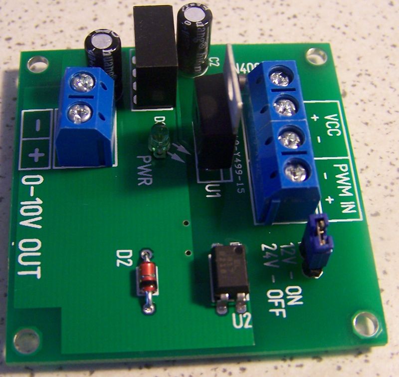

Jest już gotowy układzik PWM -> 0-10V. Układ może być zasilany napięciem 8-15V. Maksymalny prąd wyjściowy 10mA. Oczywiście jest optoizolacja od falownika, może być też zasilany z tego samego napięcia co kontroler. Jutro zamieszczę jeszcze aktualizację programu z tym związaną i roześlę firmware.
Moduł PWM -> 0-10V

cosimo pisze:Jest już gotowy układzik PWM -> 0-10V. Układ może być zasilany napięciem 8-15V.
Fajnie by było jak byś wrzucił tam jeszcze drugi stabilizator....
Tak aby było zgodne z zasilaniem max 24V sterownika.
Szkoda by dawać drugi zasilacz tylko dla PWM :(

...Tak aby było zgodne z zasilaniem max 24V sterownika.
Nic straconego. Moduł może być w wersji na 24V.

Jak drogie takie cacko?

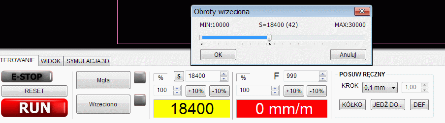

Zamieściłem nową wersję. Tak jak pisałem wcześniej zmiany dotyczą głównie sterowania obrotami wrzeciona. Aby w pełni funkcjonowało należy zaktualizować firmware (które właśnie rozesłałem)
Kilka słów o interfejsie w panelu „Sterownie” Obok pola do wpisywania prędkości jest mały guziczek „S” kliknięcie otwiera „wybieraczkę” prędkości. Jeśli jesteśmy „run” to wpływa bezpośrednio na wyjście. Kliknięcie na migający znak procenta ustawia pole procent na 100 (tak samo zrobiłem też dla parametru „F”). W ustawieniach (I/O PWM) możemy ustawić charakterystykę regulacji i parametry graniczne. W cam-ie obok nazwy narzędzia jest teraz pole dla „S” jest też guziczek dla wybieraczki. Jeżeli w to pole wpiszemy zero to cam nie będzie dołączał parametru „S” do G-kodu i ważne wtedy będzie to co ustawione w panelu sterownia.
A... dla tych, którzy nie są zainteresowania aktualnymi zmianami mały guziczek „x” w prawym dolnym rogu podglądu graficznego zamykający panel sterownia i powiększający widok. ;-)

Cene modułu ustaliłem na 60zł. Jeżeli ktoś jest zainteresowany pisać na maila z informacją czy zasilanie 12 czy 24V. Na moduł slave trzeba jeszcze trochę poczekać.
