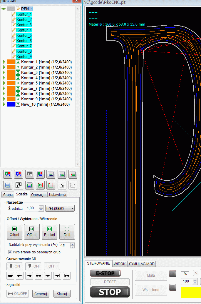

Zamieściłem dziś nową wersję:
Aktualizacja 1.2.0 z 21.01.2013
Wszystkie wprowadzone zmiany dotyczą wbudowanego CAM-a:
Dodano „multiselect” - można „na raz” zaznaczyć wiele obiektów na liście.
Dodano dla grupy parametr „Głębokość startowa”.
Zmieniono sposób zadawania ilości przejść. Teraz podajemy ile ma narzędzie schodzić w jednym przejściu a nie jak do tej pory ile ma być przejść.
Dodano „popupmenu” na liście obiektów.
Przebudowano interfejs.
Zmiany są tak duże, że w zasadzie odechciewa mi się pisania o tym ;-) Proszę pytać jak coś nie jasne. I jeszcze jedno: proszę z pewną nieśmiałością podejść do tej wersji gdyż ilość przekopanego programu jest naprawdę duża i jakieś ryzyko błędu jest.

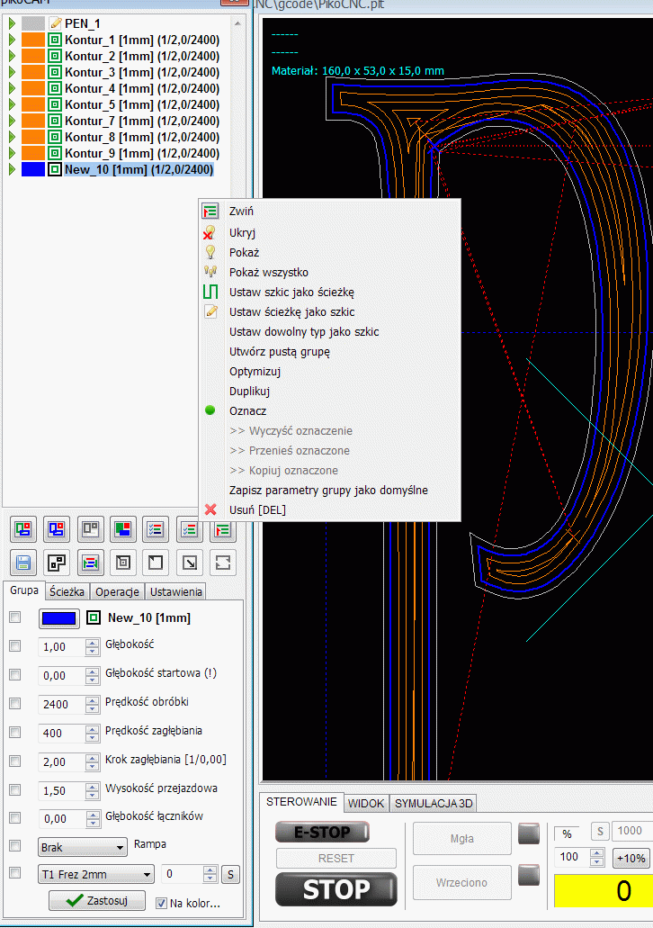

A można z jednej grupy np zaznaczyć 5 z 10 elementów i przenieść na zasadzie kopiuj/wklej do następnej nowej grupy w jednym cyklu... a nie pojedynczo? jeśli tak to jak?

Post napisał: sajgon » 22 sty 2013, 10:41
mitek pisze:A można z jednej grupy np zaznaczyć 5 z 10 elementów i przenieść na zasadzie kopiuj/wklej do następnej nowej grupy w jednym cyklu... a nie pojedynczo? jeśli tak to jak?
Można ,można :grin:
Zaznaczasz dowolne kontury , klikasz "oznacz"
Klikasz "utwórz pustą grupę"
Klikasz "przenieś oznaczone"
hop i gotowe :mrgreen:

Post napisał: cosimo » 22 sty 2013, 10:46
A można... Zaznaczasz co chcesz przenieść (mogą to być elementy w różnych grupach) następnie z menu wybierasz „Oznacz” pojawiają się zielone punkty przy pozycjach. Następnie klikasz na liście miejsce docelowe i z menu wybierasz albo „Przenieś oznaczone” albo „kopiuj oznaczone” - i jest.
Dla tych co się nie zorientowali: przy zaznaczaniu na liście można używać SHIFT i CTRL, przy zaznaczaniu na ekranie SHIFT. Zmieniłem kombinację dla ręcznego przesuwania elementów na ekranie było samo SHIFT teraz trzeba nacisnąć razem SHIFT+CTRL.
