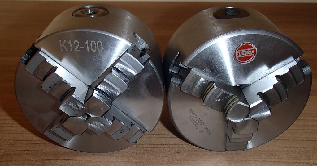

Mam pytanie do praktyków, czy taki uchwyt wystarczy? Chodzi o w miarę uniwersalne zastosowania. Na pewno jest super do mocowania okrągłych przedmiotów i kwadratów ale nie widzę możliwości zamocowania sześciokąta, np. nakrętki. Tutaj chyba zostaje tylko zakup nowego samocentrującego 3-szczękowego. Noszę się też z zamiarem dokupienia 4-szczękowego z niezależnymi szczękami. Prosiłbym o podzielenie się swoimi doświadczeniami.

do wałków tez jest lepszy 3 szczekowy a do nakretek itp tez ci sie przyda wiec najpierw chyba bedziesz musial zainwestowac w uchwyt 3 szczekowy samocentrujacy.

Uchwyt trójszczękowy został już dostarczony, niestety dalej nie mam przekładni.

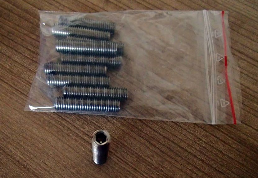

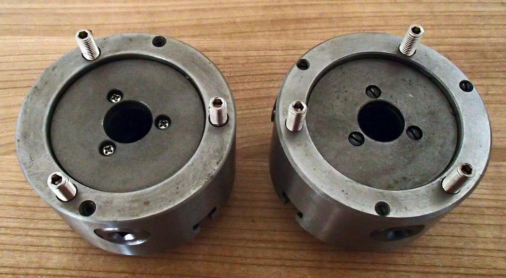

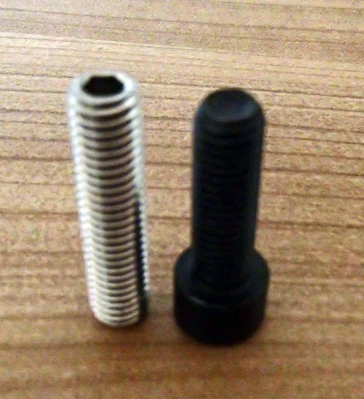

Oryginalnie do mocowania uchwytów służą śruby imbusowe M8 ale ich włożenie w otwory ze względu na małą ilość miejsca jest ciężkie, dlatego zastosowałem śruby dociskowe ObrazekObrazek
Po wkręceniu uchwyty wyglądają tak

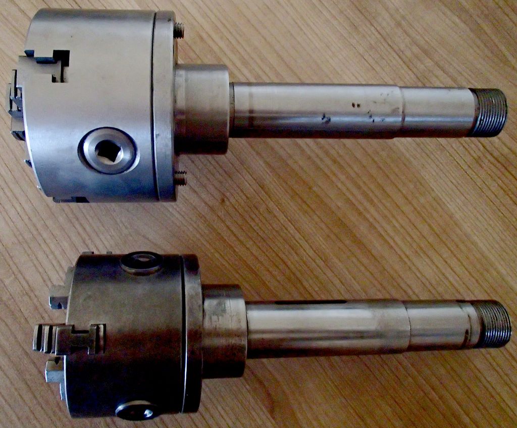

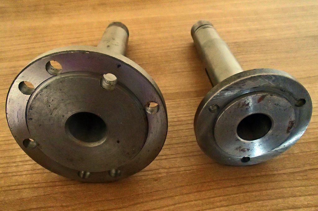

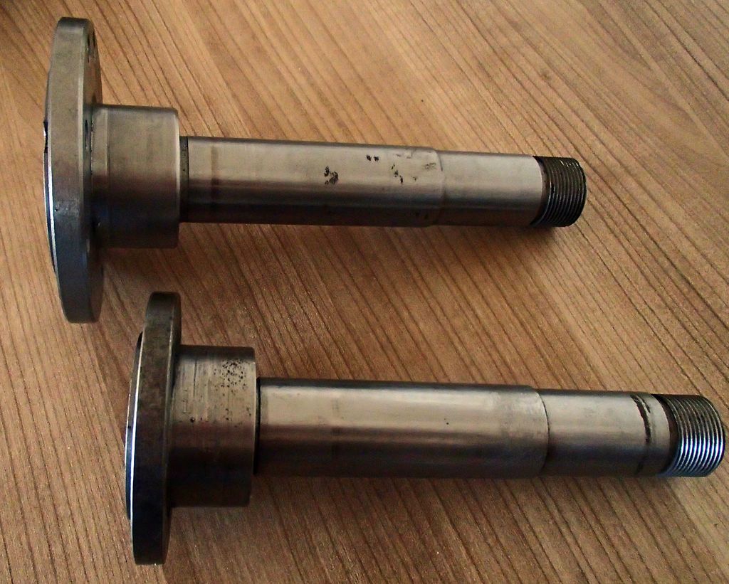

Wrzeciono, które kupiłem na ebay-u jest wykonane prawie perfekcyjnie. Zdjęcia z porównania starego i nowego:

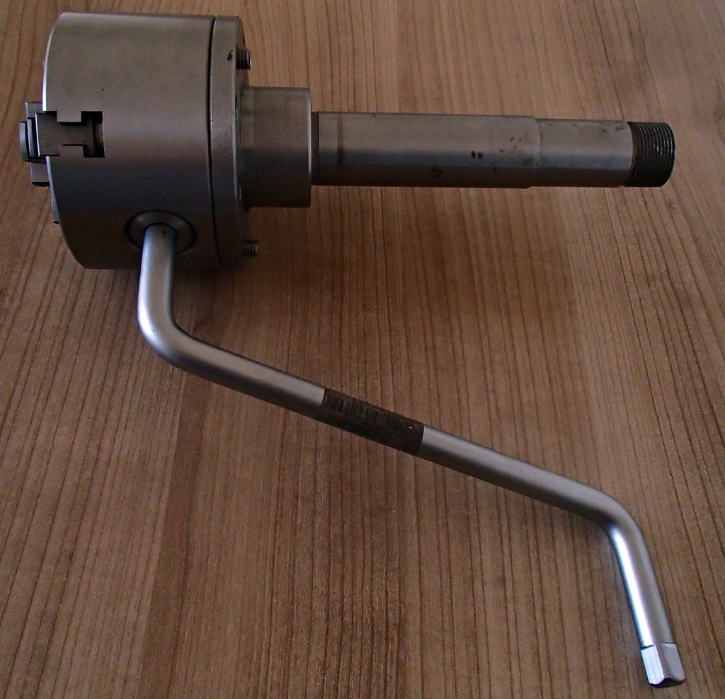

A tak z założonymi uchwytami:

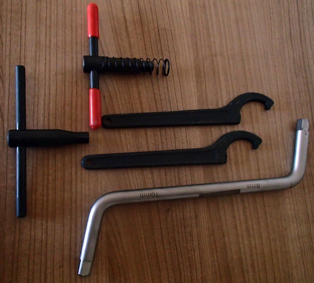

Przy okazji remontu uzbierało mi się troszkę kluczy do tokarki
Ten długi to klucz do korków oleju i raczej nie będzie stosowany na co dzień.

Podoba mi się pomysł wykorzystania wkrętów dociskowych zamiast śrub imbusowych. Też coraz częściej sięgam po te wkręty przy różnych okazjach.

A ja dorabiałem sam ze śrub wyższej jakości, z częścią nienagwintowaną przechodzącą przez tarczę wrzeciona, i zapiłowanymi na tej części płaszczyznami pod klucz do wkręcania.
Co do śrub dociskowych (tzw. robaczków), to czy nie obawiacie się koledzy, że otwór pod klucz imbusowy nie osłabia nadmiernie rdzenia śruby pracującego na rozciąganie w miejscu gdzie przychodzi nakrętka?

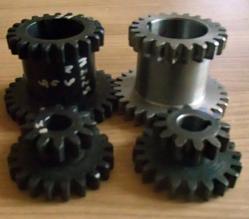

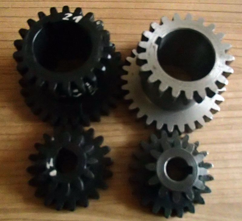

Otrzymałem w końcu koła zębate przekładni wrzeciona. Zostały wykonane przez znajomego w czasie przerw produkcyjnych, których praktycznie jako zakład nie mają. Dlatego tak długo musiałem czekać. Ponoć są wykonane zgodnie ze sztuką. Na zdjęciach stare plastikowe i dorobione stalowe.

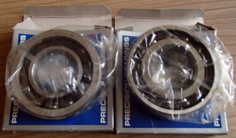

Kupiłem też łożyska skośne kulkowe 7206
Co do wytrzymałości śrub w miejscu osadzenia klucza imbusowego (otworu) to z całą pewnością jest dużo mniejsza niż rdzenia. Niemniej, przy uchwytach samocentrujących mamy w miarę równomiernie rozłożoną siłę a główne obciążenie to ścinanie. Działanie na rozciąganie w tym przypadku jest małe. W przypadku uchwytów z niezależnymi szczękami może dochodzić do niesymetrycznych obciążeń i dlatego przeważnie uchwyt jest mocowany na cztery śruby. Widać to na zdjęciu u Romana i u niego taka przeróbka z zastosowaniem adaptera mocowanego na trzy śruby wysokiej jakości ma sens.

RomanJ4 pisze: Co do śrub dociskowych (tzw. robaczków), to czy nie obawiacie się koledzy, że otwór pod klucz imbusowy nie osłabia nadmiernie rdzenia śruby pracującego na rozciąganie w miejscu gdzie przychodzi nakrętka?
Sądzę, że można dobrać tak długość śruby, żeby otwór pod imbus wychodził poza nakretkę. Trochę łatwiej wtedy czymś zahaczyć przy pracy, ale jeżeli pracuje się z osłoną to nie powinno przeszkadzać. Ewentualnie można nakręcić na wystający gwint półkolistą plastikową osłonkę osłaniającą jednocześnie nakrętkę.
