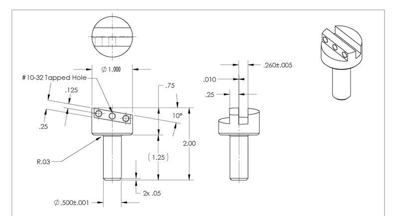

I oczywiście poczciwego, niezawodnego, łatwego do wyprodukowania homemade "fly cuttera"
