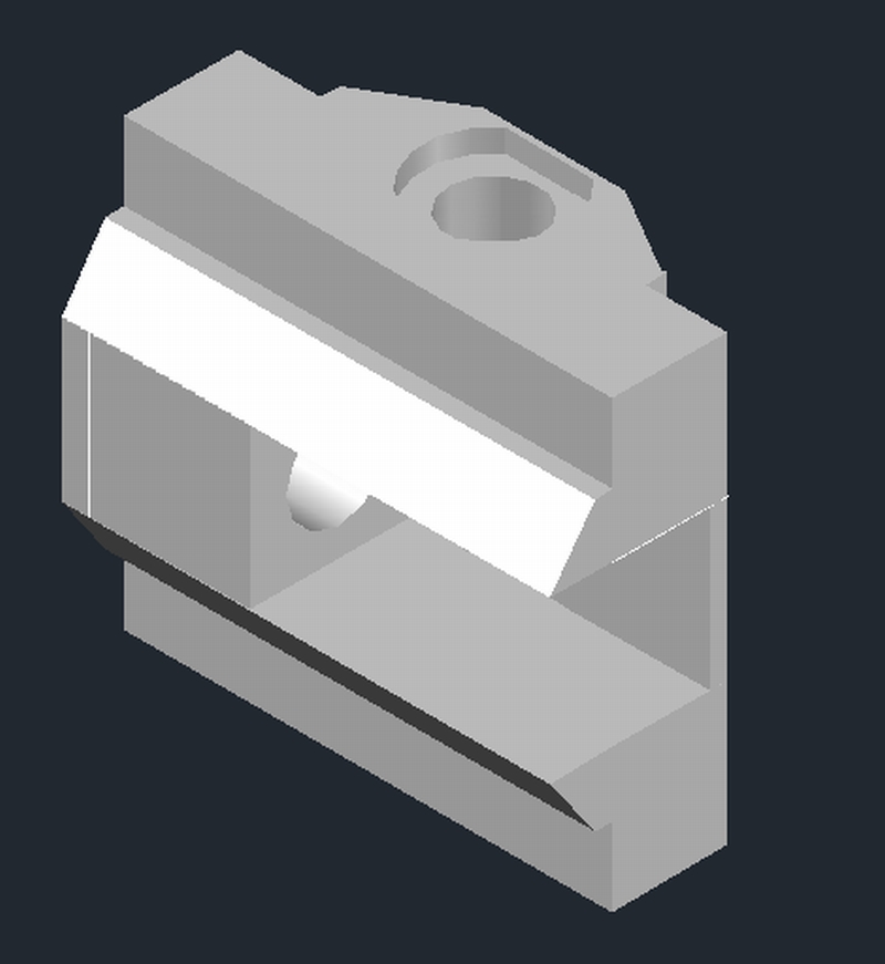

kawałek stali jaki bym musiał kupić to 250/250/130
ale może być ciężko taki znaleźć, może o grubości 150 by się znalazł ale
to dodatkowe kg do opłacenia, a obróbka takiego kloca tania by też nie była.
Wychodzi 72kg więc z 360zł bym musiał zapłacić za sam kawałek stali (grubość 130).
Żeliwa wejdzie trochę ponad 3dm^3 więc za odlew zapłacę koło 250zł licząc 10zł/kg i
materiał żeliwo szare.
Jeśli chodzi o formę to chętnie taką wykonam
